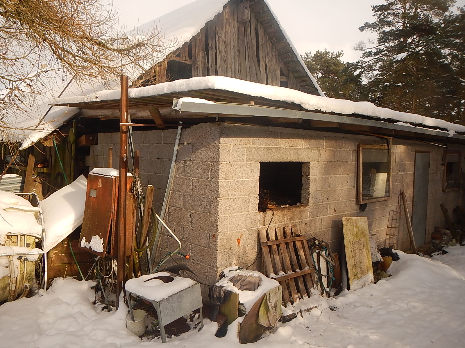

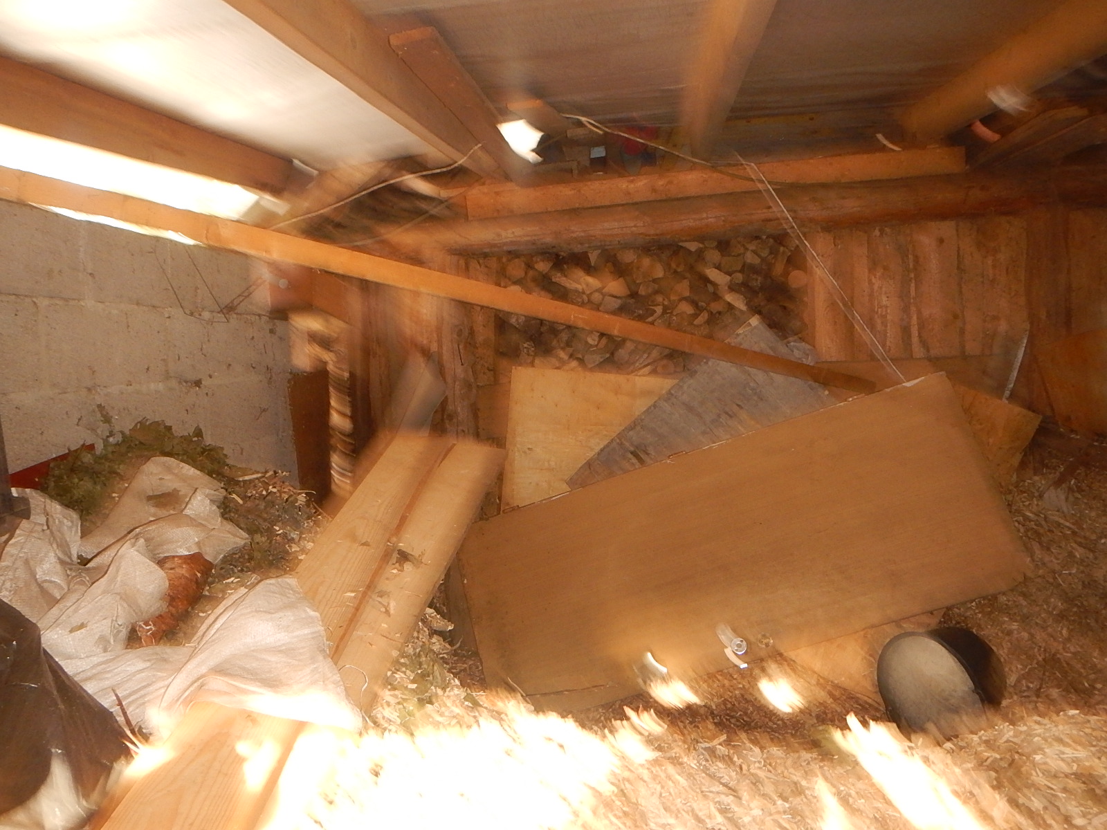

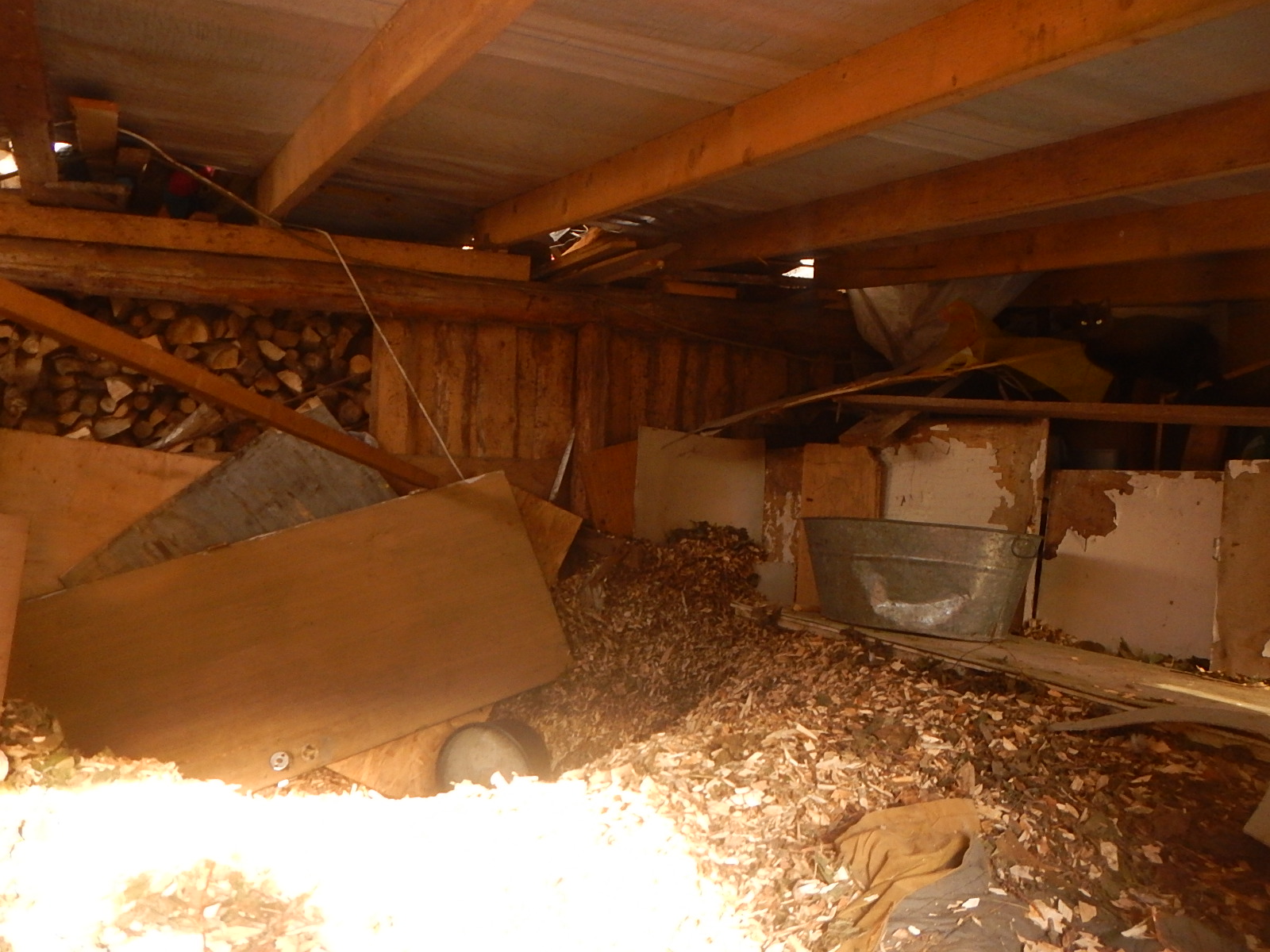

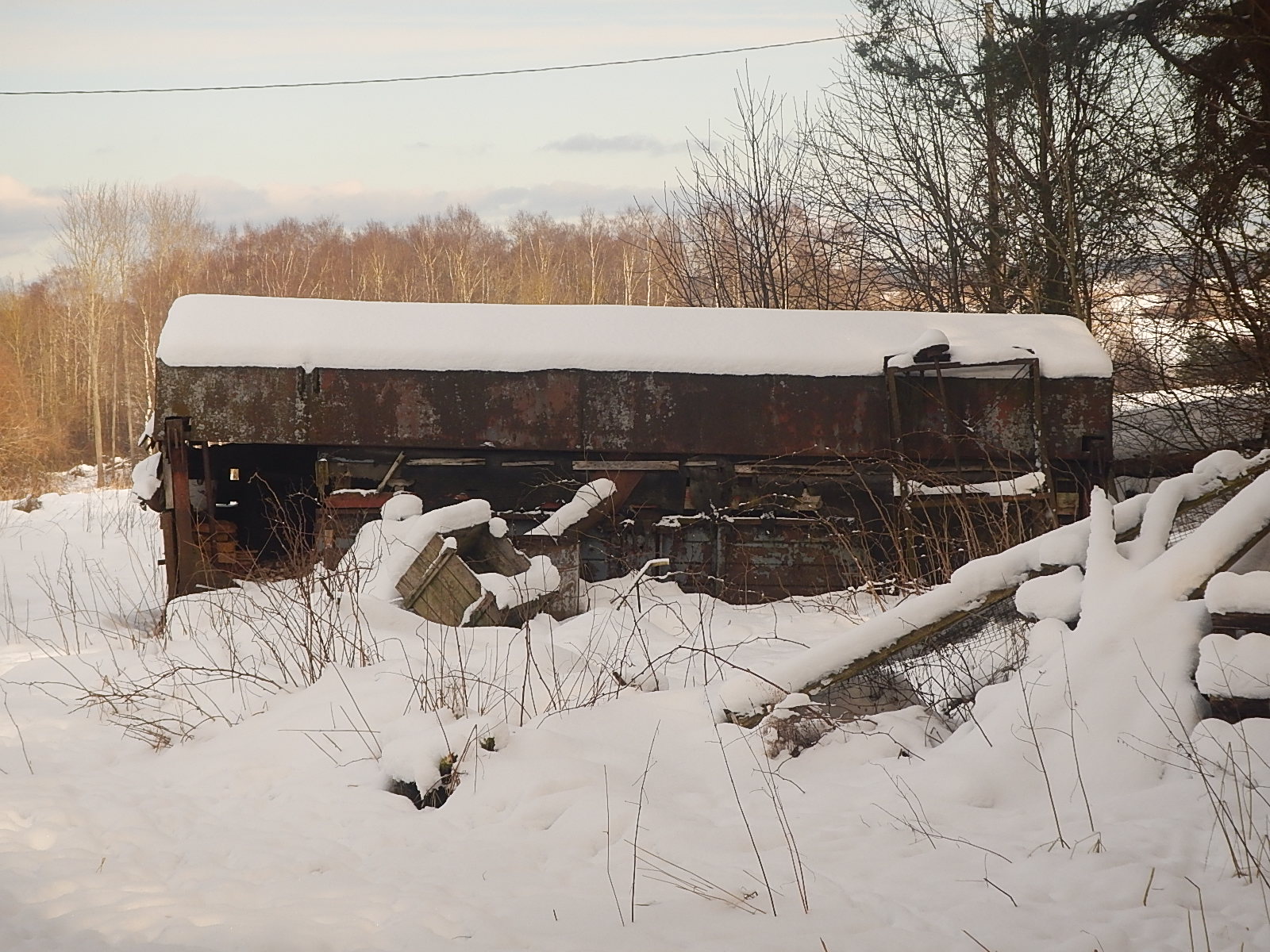

minul nt on ca 4x4 m ruum kus ca 2 m kõrguselt täis.hakin siis kui aega ja kiht peale õhk käib läbi ja tuuldub ja kuivab.mullu sui läks päris märg hoidlasse,hallitab nats,aga külmund pole järelikult kuivas ära.teine hoidla vana veneaegne poolhaagis mis 2,5 lai ja ca 6 pikk ja mingi 1,5 m kõrgelt täis.teraskatus peal sellel(ilmselt vana turbaveo haage)seal juba teine talv seisab.naabri maadel tehti metsa ja otse traktori teedelt sai korjatud ja läbi uhatud kottidesse.kotid kallasin õues kilele hunnikusse ja kuivas nii.haagisesse samuti kiht kihilt peale ja häda midagi.langilt sai mõne õhtuga kena portsu korralikku kvaliteetset kütet reservi.
big bag kotti hakin,tõstukiga tõstan koti õhku rippu ja alt jookseb ise välja vanni ja poiss tõstab kõrvale hoidlasse ja naine tütrega laotab hoidlase laiali.nii saab kiirelt tehtud.
hoidlad siis pildil.vanadest ustest vahesein vahel ja kärab küll.

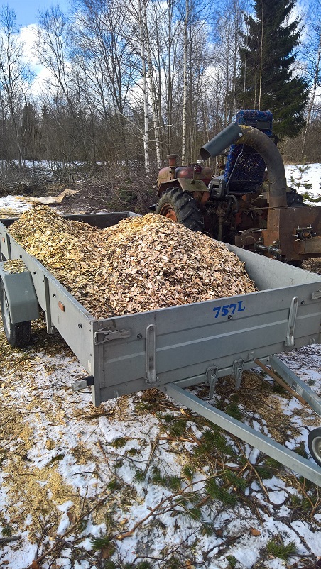

Eelpool videos masin järab läbi sellist puitu mis paras halgudeks teha. Toodang ka selline ebaühtlane ja meenutab juba pliitapuud, seda saab tõesti katlasse vaid kühvliga ajada. Sai nädalavahetusel veidi asjale teaduslikult lähenetud ja ajaliselt võetud palju siis reaalselt ka mingi operatsiooni jaoks aega kulub:
1. Kohalesõit, traktori käivitamine, oksahunniku juurde viimine ja auto koos kärguga kõrvale ca 35 min
2. Hakke valmistamine (kuna puud olid pikalt välja toodud siis laasimine ka kaasa arvatud) ca 1,5 tundi ja 1,5 kuupmeetrit haket
3. Masinate kokkupakkimine ja kojusõit jälle 35 minutit
4. Hakke kühveldamine mahutisse ca 40 minutit
Viimast aega annaks tunduvalt lühendada kui ehitada transportöör mis viib hakke ca 1,8m kõrgusele mahutisse. Auto käru pealt sinna kühveldamine on ikka üsna tüütu ja piisavalt kehva töö. Neljandast punktist edasi toimetas juba tigu hakke eelpõletisse ja soe tuli elamisse. Kui nüüd mõelda halupuude peale siis neid toiminguid on tunduvalt rohkem.

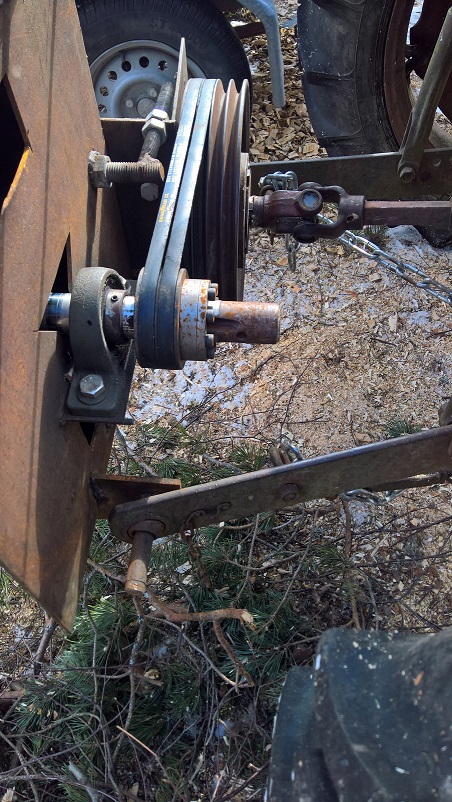

Piltidel olev hakkur on veel koleda välimusega, kuna tahan teha enne värvimist korralikud katsetused, et saaks teostada vajalikud parandused ja keevitused, ilmad ilusaks läevad võib juba mõelda värvipurgi peale ka. Sissesööte kolule vaja natuke pikendust teha, pikka oksa hakkides pead ladvast hoidma üleval muidu hakkur ei vea sisse. Erilist vajadust etteveo jaoks ei näe kuna plaanin siiski sellist võsa ja tooreid oksi hakkida, veab ilusasti sisse ja kui hoiad ladva poolt siis ei põruta käsi ka. Seda ladva peenet luuaosa ei viska tagasi vaid veab järgmise oksaga läbi hakkuri. Ei näe, praegu küll, et peaks hakkima ilma oksteta kuiva kaigast mis põrutab käsi ja tikub viimase otsa tagasi viskama.
Hakkuril ülekanne 1/3,7 põka tuksub alla keskmiste pöörete ees. Peab hakkuripoolse rihmaseibi ära vahetama. Praegune 100mm sai valitud just seepärast, et tekkis kartus, et ei puhu haket välja. Vabalt võiks panna mingi 120 - 130 mm. jämedam oksaga võtab hetkel põkal natuke tuure maha, siis jõudu rohkem ja võib lasta nii keksmiste pööretega tuksuda. Rihmasi peab ka nii kom või neli olema, praegu nad ikka väga pillikeeled ja niiviisi ei kesta kaua. Tükk aega ei saanud hakkurit haket välja puhuma aga lolli vanainimese viga, lisaõhu ava oli vale koha peal. Hetkel puhub natuke liiga palju ja tikub üle käru ääre lennutama.
