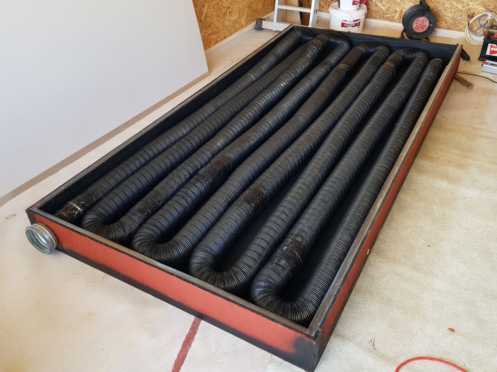

õhkkütte päikesepaneel nüüd mõned kuud seinas olnud.. Tundub väärt kaadervärk olevat  Smile tänagi läks sissepuhutava õhu temperatuur üle 80c, kuigi väljas oli ca 10c sooja ainult..
Kokku ühendasin painduvad ventitorud ikkagi selle fooliumteibiga ,sest neid jäikade torude jätke oli sinna ikka suht võimatu toppida..vb kui oleks mõni sõber abiks olnud ja kummitihendid ära võtnud ,siis oleks neid võimalik paigaldada olnud nii ,et toru väga ära ei lõhu.. Sai ta mul siis OSB plaadist..ca 3m2 suur, soojustatud 2,5cm villaplaadiga põhjast ja küljed 2,5cm penoplastiga, kuna seda oli käepärast ja villaplaati ei jagunud, sest tegin ta suurema kui alguses plaanitud - mis oli viga muidugi, sest penoplast on kohati sulama hakanud..suvel mul katet paneelil ees ei olnud ja ka ventilaatori töötades läks temperatuur üle 100c.. Sisse läks ca 30m 100mm läbimõõduga painduvat toru ,mis sai kompromissina selline valitud, kuna 80mm toru tundus õhukoguse poolest väikeseks jäävat ja 120mm torul on pöörderaadus suur ja palju paneeli ruumi läheks sellele kaotsi.. Esiküljel on katteks 6mm kihtplastik, õhku võtab väljast läbi filtri ja puhub garaazi.. Hetkel 12v 10w 234m3/h ventilaator mida juhib Nodemcu kontroller...jälgib siis akude pinget(garaaz on täielik off-grid... 100w tuulegeneraator ja 240w päikesepaneel ning mõned akud) mis mootorit toidavad ning paneeli ja garaazi temperatuuri, ja vastavalt sellele mootori kiirust üle pwm juhib ning telefonist Blynk apist jälgitav on.. Aga hetkel on asi nii olnud, et see 10w ventilaator maksimaalsetel pööretel paneeli temperatuuri eriti alla tuua ei jõua vb 5c ehk toob.. tundub, et paneelis on sooja üle ja mootor võiks veel võimsam olla... !? Mida ilmad külmemaks seda väiksemaks see probleem jääb  Big Grin  Külmemate ilmade tulekuga seoses oli selline mõte, et mootori pöördeid hoida nii, et päike jõuaks paneelis liikuvat õhku piisavalt ära soojendada..!?
Antud lahendus sobib maksimaalse temperatuuri saavutamiseks(loe: muna keetmiseks). Annab väikese koguse tulikuuma õhku. Selle pärast pannaksegi pigem mitu paralleelset toru kui üks hiigelpikk. Pikal torul on suur takistus ja õhk peaks saavutama maksimumtemperatuuri kusagil 2-3m kaugusel sisendist. Edasi toimub lihtsalt kuuma õhu vaevaline edasi pressimine suure energiakulu saatel. Õhu soojenemist soolikas saab jälgida distantstermomeetri abil.
Mina teeksin pildil nähtava "käärsoole" pisut ringi, jagaksin soolika väljavõtete abil vähemalt kolmeks paralleelseks sektsiooniks. Sisendi ja väljundi paneksin jämedama. Pildil nähtav paistab olevat 100mm. Kasutasin ka ise sellist ja pisut nagu vähe on, 120 või 125 võiks olla, samuti toru kuni garaažini.
Asi läheks palju efektiivsemaks ega osutaks ventikale enam nii suurt vastupanu.

(26-09-2018, 08:02 AM)Basilio Kirjutas:  Antud lahendus sobib maksimaalse temperatuuri saavutamiseks(loe: muna keetmiseks). Annab väikese koguse tulikuuma õhku. Selle pärast pannaksegi pigem mitu paralleelset toru kui üks hiigelpikk. Pikal torul on suur takistus ja õhk peaks saavutama maksimumtemperatuuri kusagil 2-3m kaugusel sisendist. Edasi toimub lihtsalt kuuma õhu vaevaline edasi pressimine suure energiakulu saatel. Õhu soojenemist soolikas saab jälgida distantstermomeetri abil.
See "soolikas" sai sellepärast selline pikk ühes tükis tehtud ,et kui väljas õhk külmast sätendama hakkab ja päike madalat kaart käima hakkab ,et ka siis oleks paneelist midagi võtta Smile  Aga kui sa väidad ,et 2-3 meetrist piisab ,et õhk torus maksimaalse temperatuuri saavutab..siis tõesti tuleks su soovitust kasutada ja paneeli vähe ringi teha.. See aasta seda tõenäoliselt tegema ei hakka.. Aga siin on teisigi analoogse paneeli omanikke , kellega saaks talvel võrrelda kuidas antud pikk "soolikas" enda ülal peab.. ma kaldun arvama ,et ikkagi nõrga päikese ja külma ilmaga on pikal torul eelis, kevadel ja sügisel tuleb sealt tõesti mõttetult kuuma õhku aga see ei sega ,kui see pikkus talvel eelise annab.. Smile Eks neid paneele on küllaltki rakse võrrelda..erinevad suurused ja õhukiirused jne aga mingeid tähelepanekuid ikka teha saab.. ja vb järgmine suvi läheb suuremaks ümbertegemisteks  Big Grin
Tsitaat:Sorry aga tabasin end mõttelt, et milleks selline soolikas?
Kas ei oleks mõttekam lihtsalt panna klaasi alla mustaks värvitud plekk ning otstesse paneelil pilud, läbi mille õhk liiguks? Pilu suubuks siis näiteks kandilise ventilatsioonitoru külge lõigatud pilusse...
Köetava pinna suurus oleks sellisel lahendusel parem (soolika puhul ju soolika vahed ei küta), teostamine ka lihtsam.
Ideaalne oleks ilmselt vasest või alumiiniumist plaat, mis väljast oleks sile, mustaks värvitud ning seest ribidega, et tagada maksimaalne soojusülekanne õhule.
See plekk peaks hästi õhuke olema nagu foolium vms , olen näinud õhukest vaskplekki mis tõenäoliselt sobiks aga mis see maksab ja kust sellist suurt tükki saada.. Ja siit on läbikäinud ka mingi tinavõrgu jutt mis pidi sama efektiivne olema nagu õllepurgid või see pehme venttoru..

Esimene temperatuuride püsttulp näitab temperatuure paneelis poole peal, ca 2m kaugusel sisendist, teine tulp lõpus, ca 4m. Ega pikkusega suurt juurde ei tule küll.
Teise, väikese purkla torudel ongi pikkust ühe OSB plaadi jagu miinus n.n. kogumiskastid otstes ja sellestki piisab. Eks oleneb ka ventilaatori jõudlusest
Kui teed torude kokku-lahku jooksud kastist väljapoole, siis saab kasulikku pinda rohkem, ainult soojustada ebamugavam.
Praegu jookseb su käärsool 9x edasitagasi, mis on minu silmis täiesti mõttetu. Kui see jagada kolmeks, jookseb õhk ikkagi 3x edasi tagasi kogu OSB pikkuses = 3 x 2,5m = 7,5m mida on tegelikult ikka veel liiga palju, aga õhutakistus väheneks tunduvalt ja saaksid samalt pinnalt 3 x rohkem sooja õhku. Pakun et ka temperatuur ei langeks kui sa just õhule sellist trukki taha ei pane et torud lõhkevad.
Kui ma veel natuke norida tohin, siis kõike seda on siin teemas juba arutatud. Sa pole vist viitsinud lugeda. Saan aru, et teema on väga suureks kasvanud ja otsast otsani läbi lugemine võtab juba palju aega, aga ehk siiski tasub vaeva. Paljudele küsimustele on vastused siin kusagil olemas ja mitte ainult teoreetiliselt vaid praktikud on paljud asjad ka ära proovinud(ei pea silmas ainult ennast).
No siis ei jää muud üle ,kui paneel lahti kakkuda ja ta vähemalt kolme sektsiooniliseks teha, kui vananaistesuvi soe tuleb  Smile
