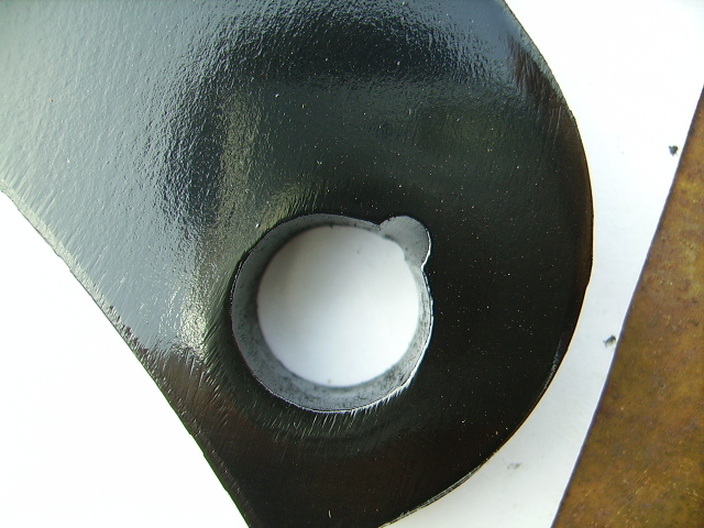

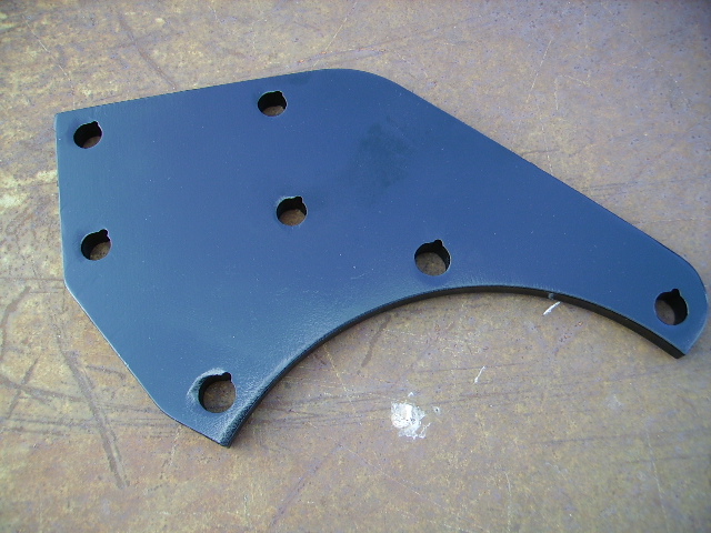

Töötanud ligi 5 aastat uut põllutehnikat müüvas ettevõttes remondimehena ja näinud, et koordinaat plasma, laseri peale tundub ikka tootmistehnoloogia suunduvat. Stantside valmistamine ajamahukas ja eeldab ikka suure seeria tootmist pikaajaliselt. Muidugi traktori mudelid ka uuenevad tihti ja jällegi detailid muutuvad.
Üks näide. Pildil on Saksa esi frontaallaaduri tootja detail. Täpsemalt tagaratta käise külge minev, mis ühendab vahelati abil laaduri põhikinnitusraami käisega. Neid detaili sees olevaid poldiavasid vaadates torkab silma üks eripära. Lisaks väikesele küljele lõikele on ka ava natuke koonuses.
Vot ei ole spetsialist, kas on plasma või laseri teema. Aga materjalil paksust ka on.
Ehk siis näide ilmselt kulude optimeerimisest. Üks pink teeb nii detaili enda kui ka avad. Puurpinki vaja enam ei olegi.
Samas kogemustele põhinedes töötab see lahendus sama hästi, kuigi see lõige nagu häirib. Kui ikka poldid õige jõuga kinni, kannatab traktoriga vabalt igapäevaselt sõnnikut kangutada.
Selles valguses ja omades 150A plasmalõikurit, peaks ehk puurpingi asemel vaatama kasutatud pisema koordinaatlaua. Aga on päris hinnalised teised.

Pigem plasma teema. Ütlen seda just ava koonuse pärast. Keskmise tööstuslaseriga kannatab s355 puhul näiteks materjali paksusest nõks väiksemaid ja suuremaid avasi kenasti keerme alla lõigata. Oleneb ka materjali enda kvaliteedist muidugi aga näiteks 12mm paksusesse kannatab M12 alla 10,2mm ava küll lõigata ja hiljem keermestada. Pildil oleva detaili puhul tundub, et plasmapingi operaator on ka vist natuke üle jala lasknud, kuna igas avas on näha sisselõike koht. Läks teemast mööda veidi, vabandan  Smile

Ma olen laserist tellinud augud üldjuhul täitsa ümmargustena. Sel juhul aga on tulemuseks väike rant sisselõike kohas, mis vajab hiljem puuriga üle käimist, et polt sisse mahuks. Kui juba joonisele lisada seesugune sügavam koht nagu tollel pildil näha, peaks järeltöötluse vajadusest pääsema küll. Seega ei pruugi olla operaatori viga, vaid juba tootmisprotsessi optimeerimine.

(10-08-2018, 09:27 AM)olli Kirjutas:  Ma olen laserist tellinud augud üldjuhul täitsa ümmargustena. Sel juhul aga on tulemuseks väike rant sisselõike kohas, mis vajab hiljem puuriga üle käimist, et polt sisse mahuks. Kui juba joonisele lisada seesugune sügavam koht nagu tollel pildil näha, peaks järeltöötluse vajadusest pääsema küll. Seega ei pruugi olla operaatori viga, vaid juba tootmisprotsessi optimeerimine.
Teie jutus võib tõetera sees olla. Laseri puhul pole väga täheldanud sellist muret, küll aga plasmalõikuses. Igapäev õpib midagi  Cool
