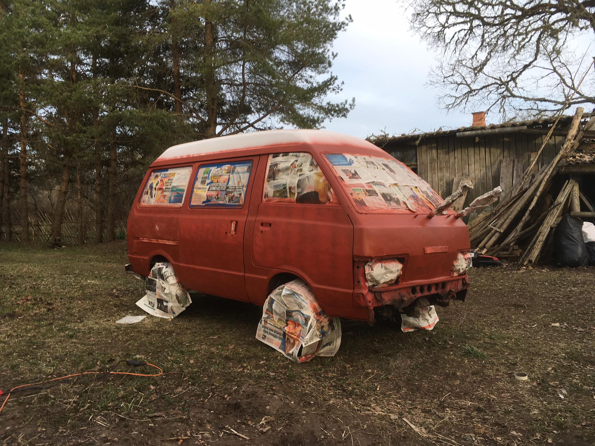

40 pikka aastat on jätnud oma jälje ning visuaalselt nägi buss ikka paras peletis välja. Kuna koroona tõttu on töö kõrvalt veidi rohkem aega, siis võtsin välimuse parandamise ette.
*Siinkohal hoiatus automaalritele ja osavatele keevitajatele - järgnevad lõigud võivad teile paanikahoo tekitada, nii et ettevaatust.*
Käisin Tartu Devori autovärvide poes uurimas, mis hinnaga ühe bussijagu 2k värvi omanikku vahetaks. Sain letihinnast -60% soodukaga korraliku kompoti erinevate punaste värvipõhjade jääke, ehituspoest juurde liitri Pentaprimi, natuke krunti, pahtlit, klaasriiet ja vaiku, garaažist laadisin peale oma 80€ maksva kompressori ja kõige odavama värvipüstoli, vana ekstsentriklihvija ning kimasin maale.
Vana mõraneva pahtli alt tuli välja omajagu roostet ja tundub, et esimene kaassõitja poolne nurk on kunagi mingi matsu saanud. Seal oli seis üsna nutune ja kruvikeerajaga surkides õnnestus üks täiendav salongiventilatsiooni auk juurde saada. Kuna mul on ainult üks sõbra käest laenatud elektroodkeevitus ning kaks vasakut kätt, siis sellega Vanni külge ei läinud. Nühkisin vana roostet võimalikult palju ära, töötlesin roostemuunduriga ja lappisin hullemad kohad klaasriide ja vaiguga. Veel viimasete sääsevabade õhtute ning tuulevaba hetke koostöös sai uus värv kuuri taga selga lastud. Tulemuseks julm orange peel ja paar voolavat kohta, kuid tagaluugi juures on üks hästi tilluke koht, kus on päris ilus läige. Kui veel poleerkettaga üle käia, siis kannatab ehk ka natuke lähemalt kui 10 meetrit vaadata. Nii et olen kokkuvõttes ülirahul.
"Keretööde" ja "värvitööde" peale läks 2 päeva hullu nühkimist ja 100€. Võrreldes eelmise seisuga läks asi minu meelest oluliselt paremaks ja vast peab paar aastat ikka vastu. Kui buss vahepeal tükkideks ei lagune ja plekkpurkideks ei pressita, siis saab keretöödega ehk kunagi tulevikus korralikumalt tegeleda.

Kurat. Kulunud välimus oli vingem.  Cool
(27-04-2021, 20:55 PM)Heigok Kirjutas:  Kurat. Kulunud välimus oli vingem.  Cool
Jaa, ja sammalt oleks võinud ka natuke alles jätta nagu kõige esimestel piltidel Smile
Aga pole hullu, sambla ja pahtlilaikude asemel on nüüd apelsinikoored, see peaks rahuldama ka kõige nõudlikuma naturalisti maitse Big Grin

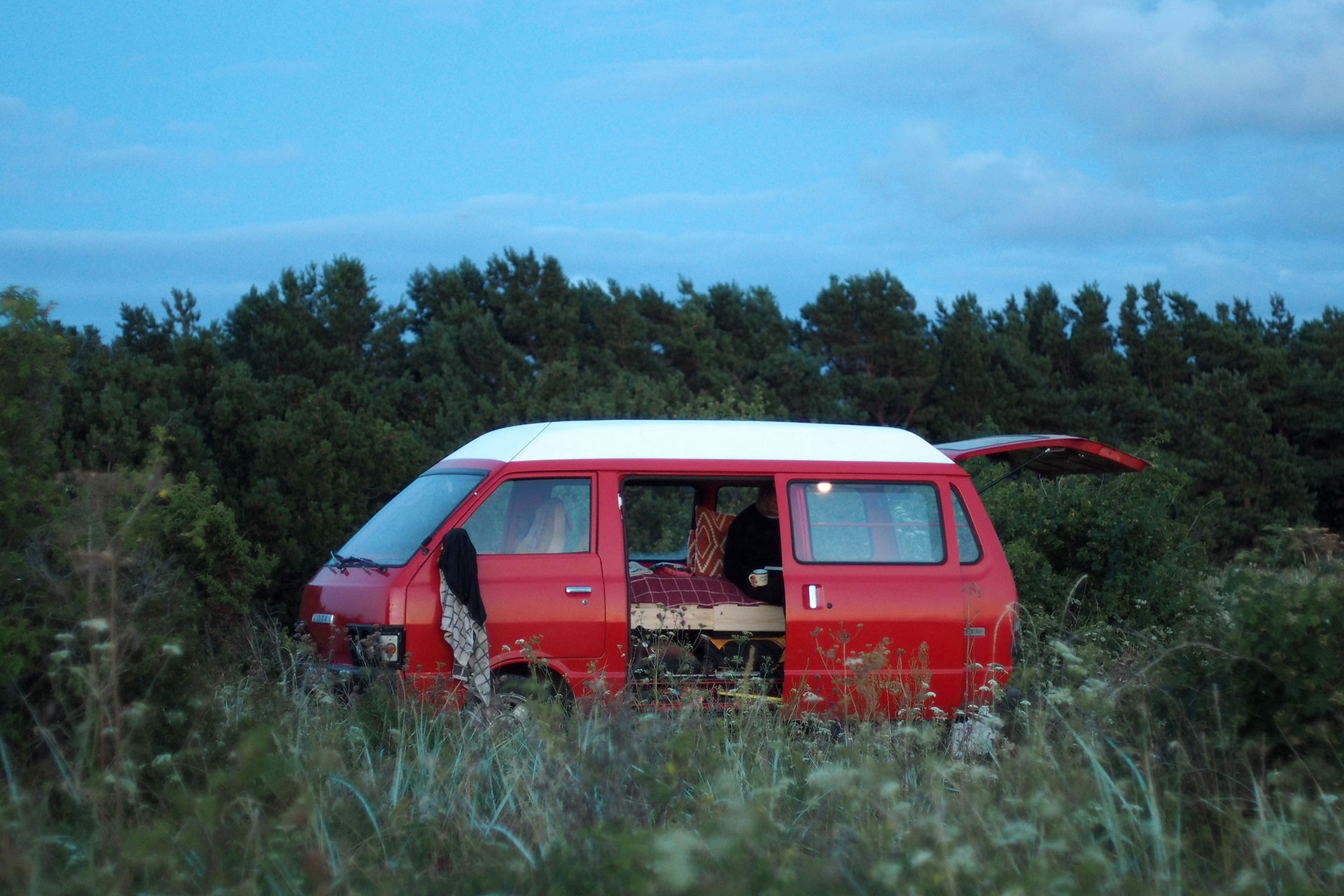

Vanette sai sellel nädalal oma esimesed tõsised tuleristsed. Eelmise laupäva hommikul kruvisin kongi kiirelt ühe voodi kokku ja startisin Tartust Häädemeeste poole. Puhja kandis tekkis uuesti probleem, mis ka eelmisel päeval Tartu vahel kollitas - gaas jäi ootamatult peale ning siduriga lahutades viskas pöörded lakke. Olin eelmisel päeval lekkiva karpatihendi ära vahetanud ning ristpea poldid sisekuuskantidega asendanud. Seisva mootoriga nägi ideaalne välja, kuid sõites tekkiva vibratsiooniga jäi gaasihoob sisekuuskantide silinderpea peale napilt püsima. Otsisin päris pikalt seda viga ja hea meel, et see end tee ääres ikka lõpuks kätte andis. Sokutasin hoova juurde vana poldi tagasi ja probleem enam ei kordunud.
Pärast Häädemeestet võtsin pruudi Lihula juurest peale ja sõit läks praamiga üle väina Muhumaale:
Sealt edasi Saaremaale mu bussisõbra Andrese juurde, kelle hoovis toimus "Eesti esimene mitteametlik Vanettede" kohtumine. Sain tema doonorautolt ka korralikud ukseklaaside tihendid, nii et salong sai kohe vaiksemaks ja kruusateel ei pidanud enam tolmu tõttu gaasimaski kandma.
Saaremaalt kimasime edasi Hiiumaale ja pärast läbi Haapsalu ja Pärnu tagasi Tartusse. 6 päeva jooksul tuli kilometraaž kokku 1300km ja bussike pidas ülihästi vastu. Kongis on väljatõmmatava voodi peal 120cm laiune madrats ning kahekesi on seal igati mugav magada. Sees olev valgustus, tekk-padi kombinatsioon ja võimalus muretult kõik matkatarbed ja söök kaasa võtta tekitasid kokkuvõttes igati hea ja hubase minimaja tunde.

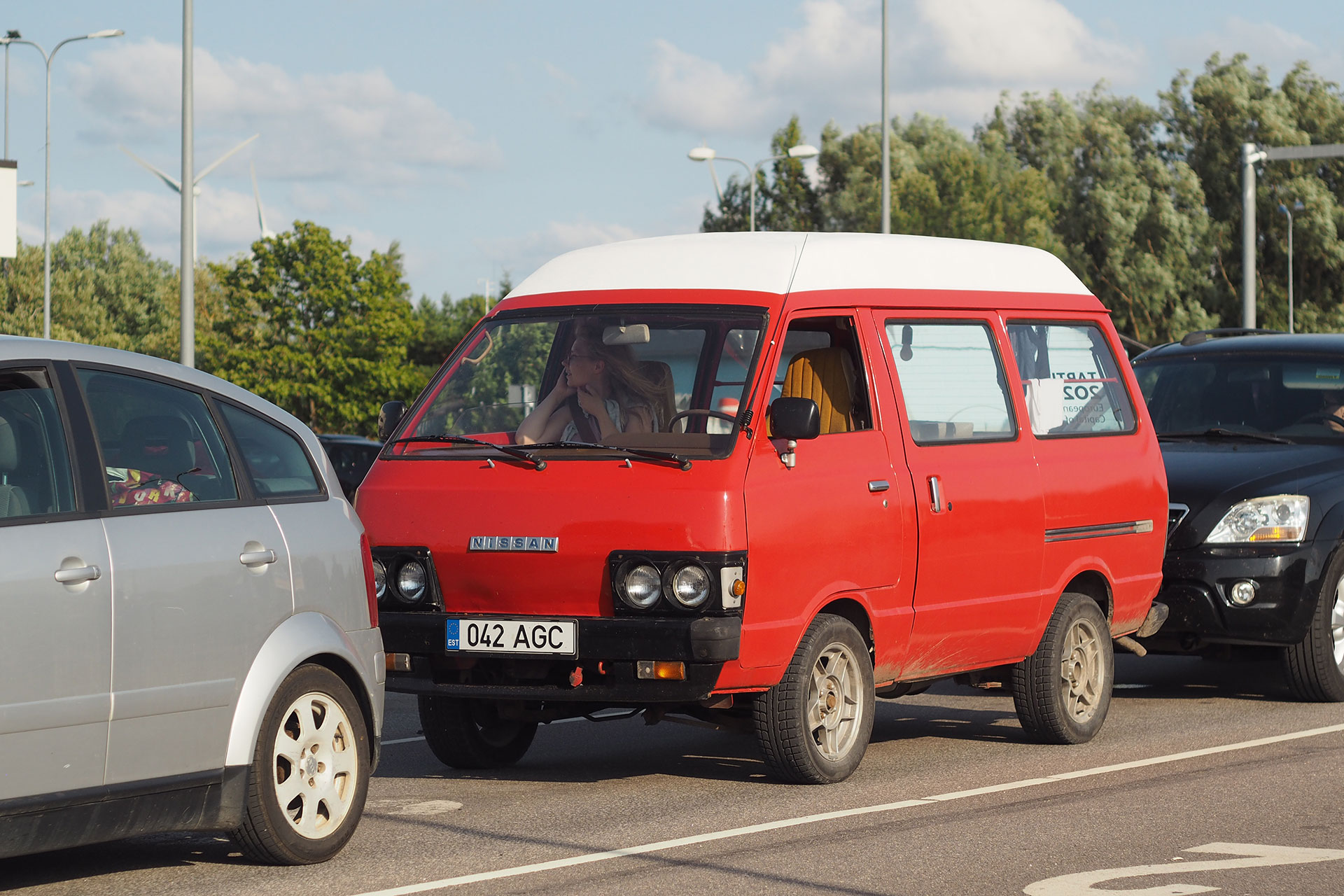

Mõtlesingi, et tuttava välimusega buss.. reedel Hiiumaal Vetsi talli ees kimasin mööda, pärast olime vist sama praami peal ka siis!

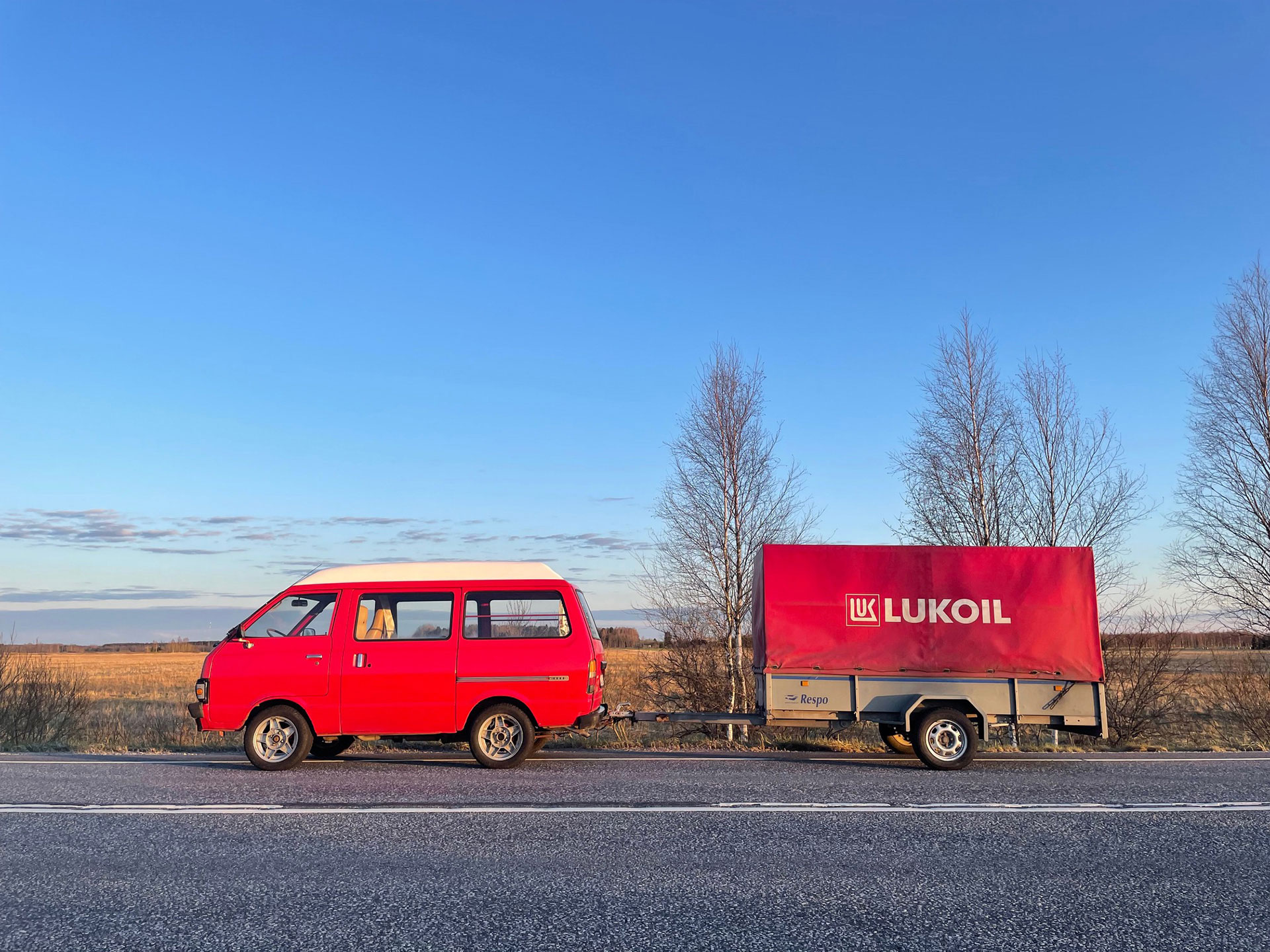

Üks talv on Vanniga jälle edukalt üle elatud ning aprillis õnnestus teisel katsel ka uus ÜV läbida. Paika said sätitud heitgaasid ja süüde, lisaks natuke esisilla taastamist ja käsipidurit.
Eelmisel nädalal käisin Haapsalus ja pidin sinna suurema koguse kola vedama. Kuna buss on mul ainus kärukonksuga sõiduk, siis oli üsna lihtne otsustada, et tuleb haagis sappa võtta ja Läänemaa poole veerema hakata. Oli selline mõnus aeglase elu harjutus - haagise tõttu pidime rahulikult 75-80ga tiksuma. Ilm oli ilus, tuju hea ja sõit igati nauditav.

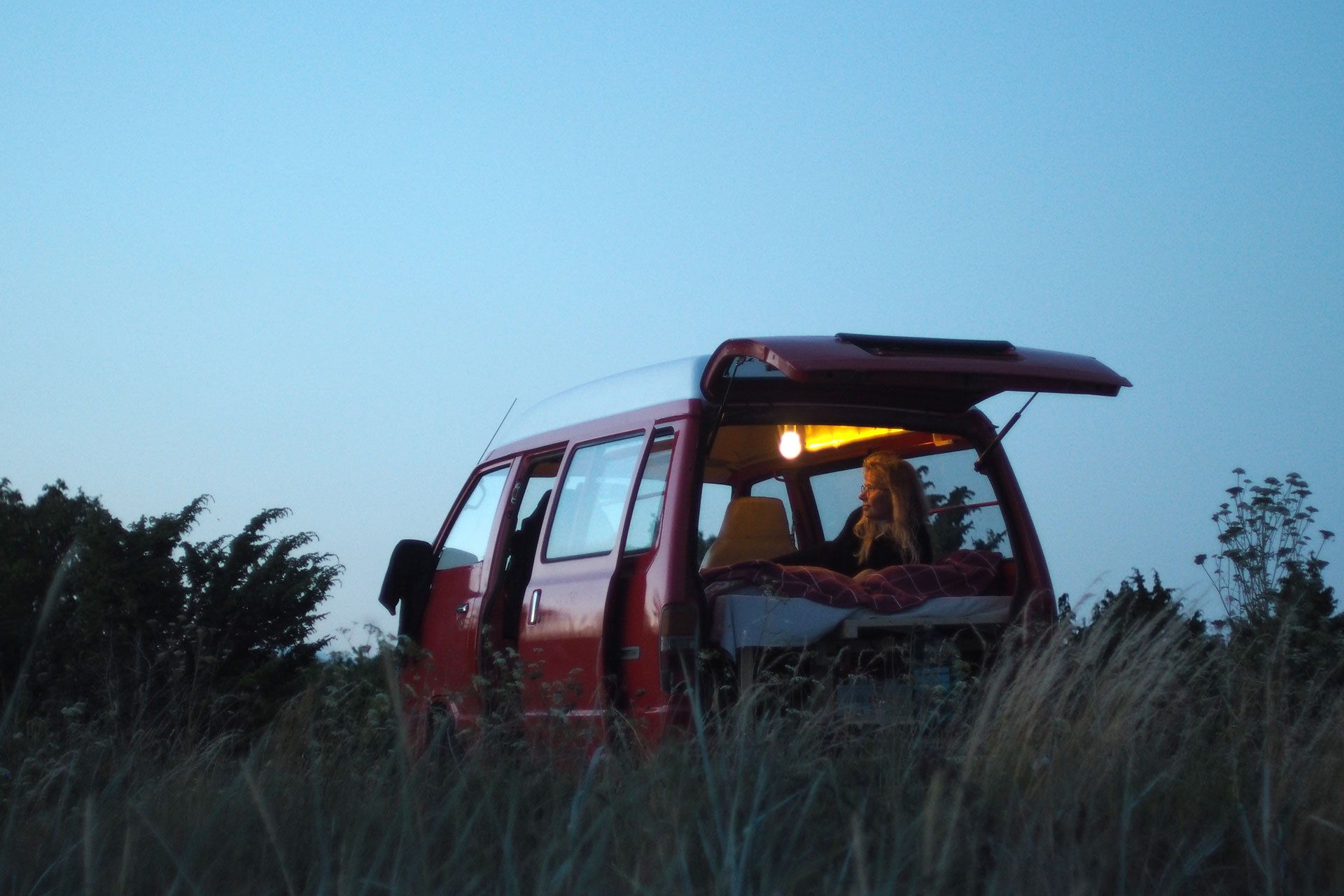

Suve lähenedes tõstsin bussi taas matkaseisu ning tagumise istme asemel on lahtikäiv voodi. 3 bussis veedetud ööd olid päris mõnusad ja ikka õudselt hea meel, et üleelmisel aastal see buss koju sai veetud.
Kõik ilus ja hea... Cool
..aga selle reklaami peaks nüüd küll käru pealt ära hägustama.
