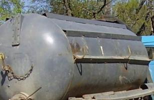

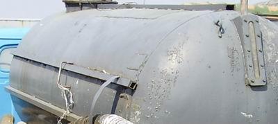

Tänaseks siis mootor vahetatud ja esimene imemise töögi tehtid, aga juhtus selline äpardus, et pütt ilusti täis, siiber kinni(et solk uuesti välja ei jookseks), siis aga tuli külamees juttu ajama ja umbes sekundi jäin hiljaks enne kui jõudsin vaakumi välja lükata ja pütt koos oligi( vedas lohku). Nüüd siis ootavad ees püti rekonstrueerimis tööd.

Kas isegi "pliiatsid" lähevad lössi ja seda vaid mootori vaakumist!? Ma mõtlesin, et see on nende uuemate 3,75 m3 püttide viga, kus seestpoolt tugevalt roostetanud pütt tõmmatakse kokku võimsa vaakumpumbaga. Olen näinud/kuulnud vähemalt kümnest sellisest. Tänaval ringi vaadates on näha et iga teine pütt on kortsus olnud- plekk loppis ja tugevdused pikkisuunas peale keevitatud.
Kas sellist asja kuidagi kuidagi vältida ei saaks? Näiteks paigaldada vaakummeeter mida siis jälgida või vastav kaitseklaapp, mis ei lase liiga suurt vaakumit tekitada.
Või kas ei tasuks kohe sirgele pütile tugevdused peale keevitada?

Nagu juuresolevatelt piltidelt paistab, lössis ta on jah.

Minu kaastunne!
#30
Ega ma eriti ei kurvasta. Mul juba plaan valmis,kuidas asjast uuesti asi saada.

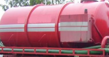

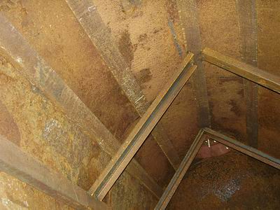

Tekkis mõte enda pütt juba varakult ära tugevdada, sest lössitõmbamise hirm ikka päris suur.
Lisan kaks pilti kus on juba kortsus pütt sirgeks aetud ja siis tugevdatud:
Ise mõtlesin panna hoopiski kaks või kolm karprauast vööd nagu sellel pildil:
Ei tea ainult kus oleks võimalik karprauda nii painutada?

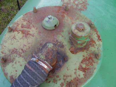

Kas kellelgi on kogemusi kaasaegsete vaakumi kaitseklappidega? Seegi oleks ju lahendus. Hetkel masina originaalklapp kindlasti kinni roostetanud. Pole veel leidnud ka sobivat tööriista, et see lahti võtta:

Karprauda jm. metallprofiile saab painutada näiteks AS Kohimo, Punane tn.24, Tallinn

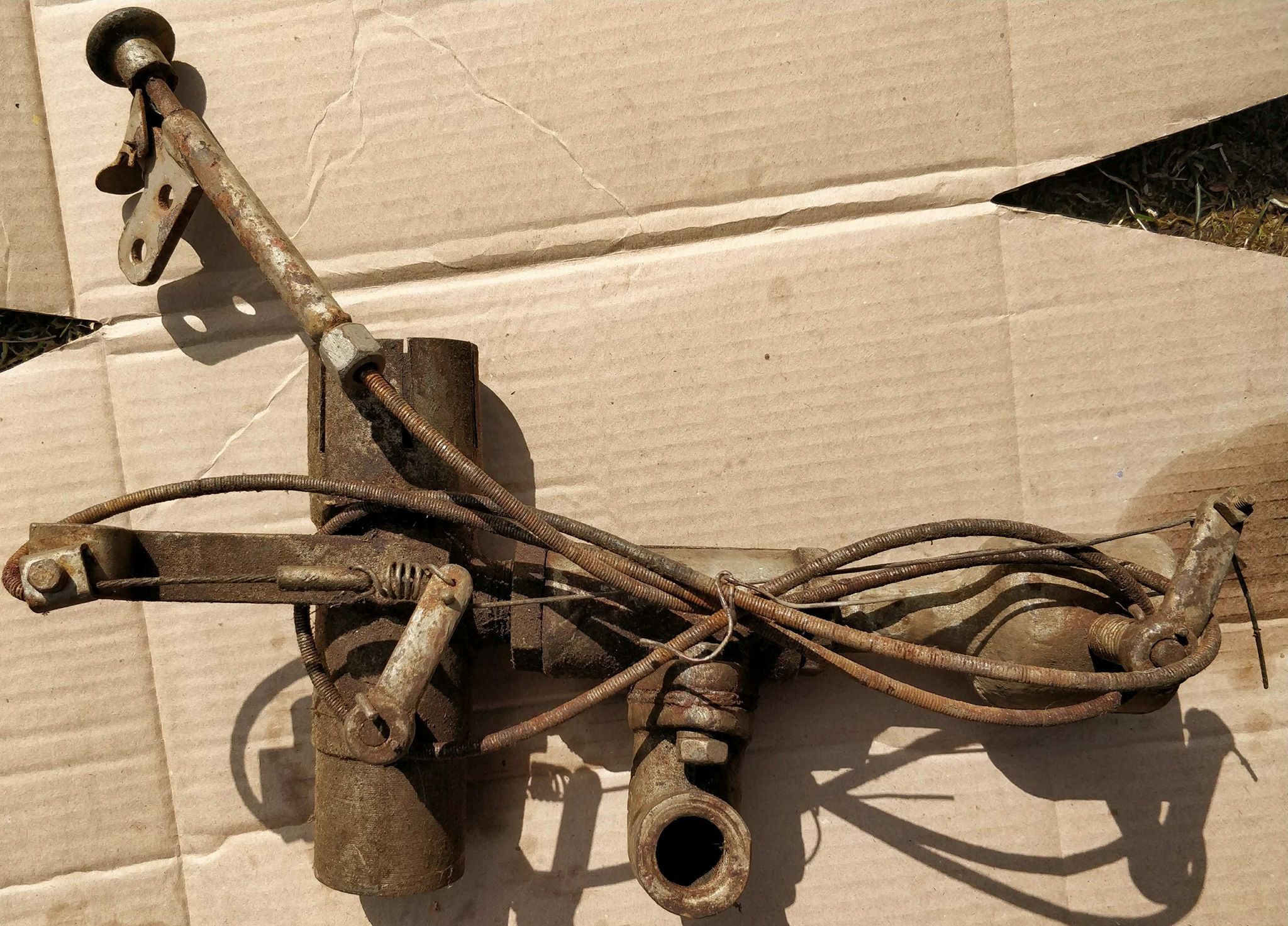

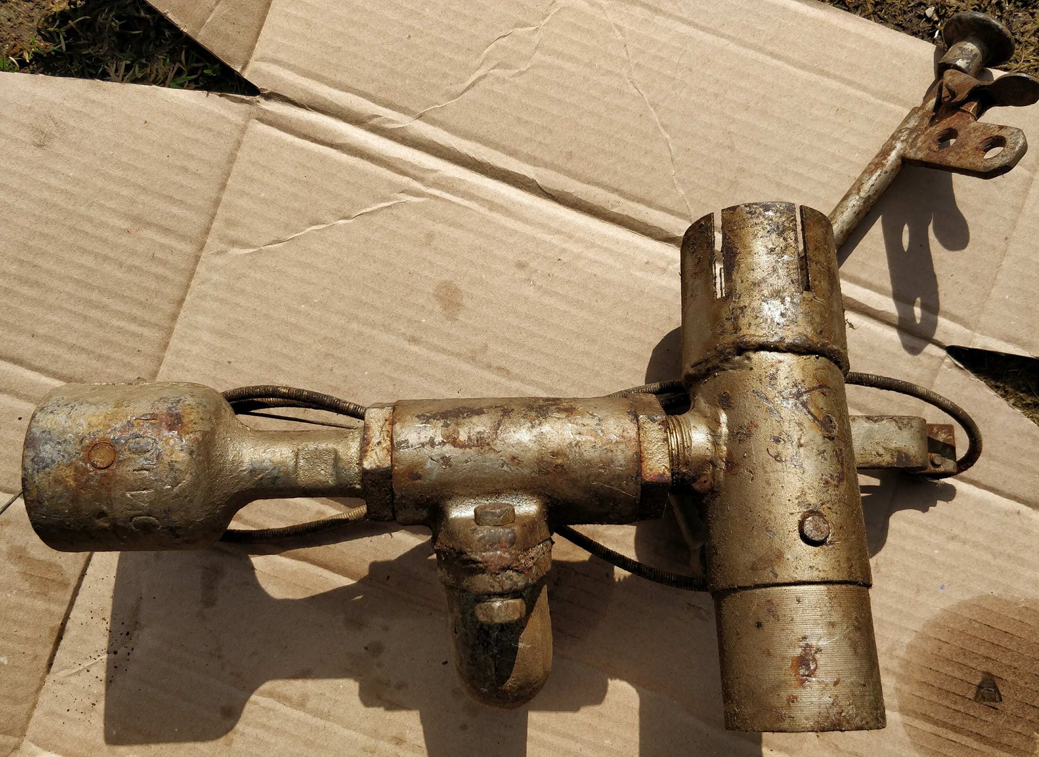

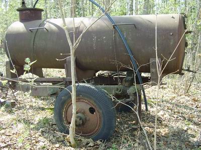

Kas keegi vanem mees mäletab esimeste Gaz 51-ga sita imemist pauguga? Jutu järgi siis oli pütil üleval luugi peal mingi seadeldis/abivahend, sealt kaudu eemalt londiga süüdati (põlev kaltsutomp pika traadi otsas). Käis kõva jõmakas ning pütti tekkinud vaakumi abil sai mingi koguse sitta imeda. Püti täis saamiseks olevad vaja teha olnud 3-4 pauku. Plahvatajaks oli vist piiritus ehk selle aurud.
Hilisematel oli juba summuti vahel (või sisselaskes?) spets vaakumi seadeldis. Kas piltidel olev seade oli kasutusel Gaz 51-l?

Ei, pildilolevad värgeldused käisid Mtz, T-40 külge, täitsid inzektori abil järelveetavaid sibipütte.

Paugutamisest pole küll midagi kuulnud. Küll aga fekalistide pajatusi sellest, kuidas mootorit sitast puhastati, kui täissaamise aja maha magasid.
Pildil olev atribuut oli vist ka tuletõrje autodel küljes. Igastahes seal imeti vett miskit ejektoriga. Peale täitmist tilkus sealt veel vett. Vist ei juletud kollektori vaakumiga imeda, sest siis oleks tulekahju kustutamata jäänud. Fekalistil aega küünlaid puhastada küll.

Mul isal oli sohvoosi ajal T-40 veepütil imemine läbi korstna. Iseehitatud jurakas, umbes selline, nagu allpool videos. Tuurid löödi peale, kaks siibrit tuli imemiseks ringi lülitada. Susises imemise ajal päris valjult.

sumpsi kaudu imeb inzektori põhimõttel?
