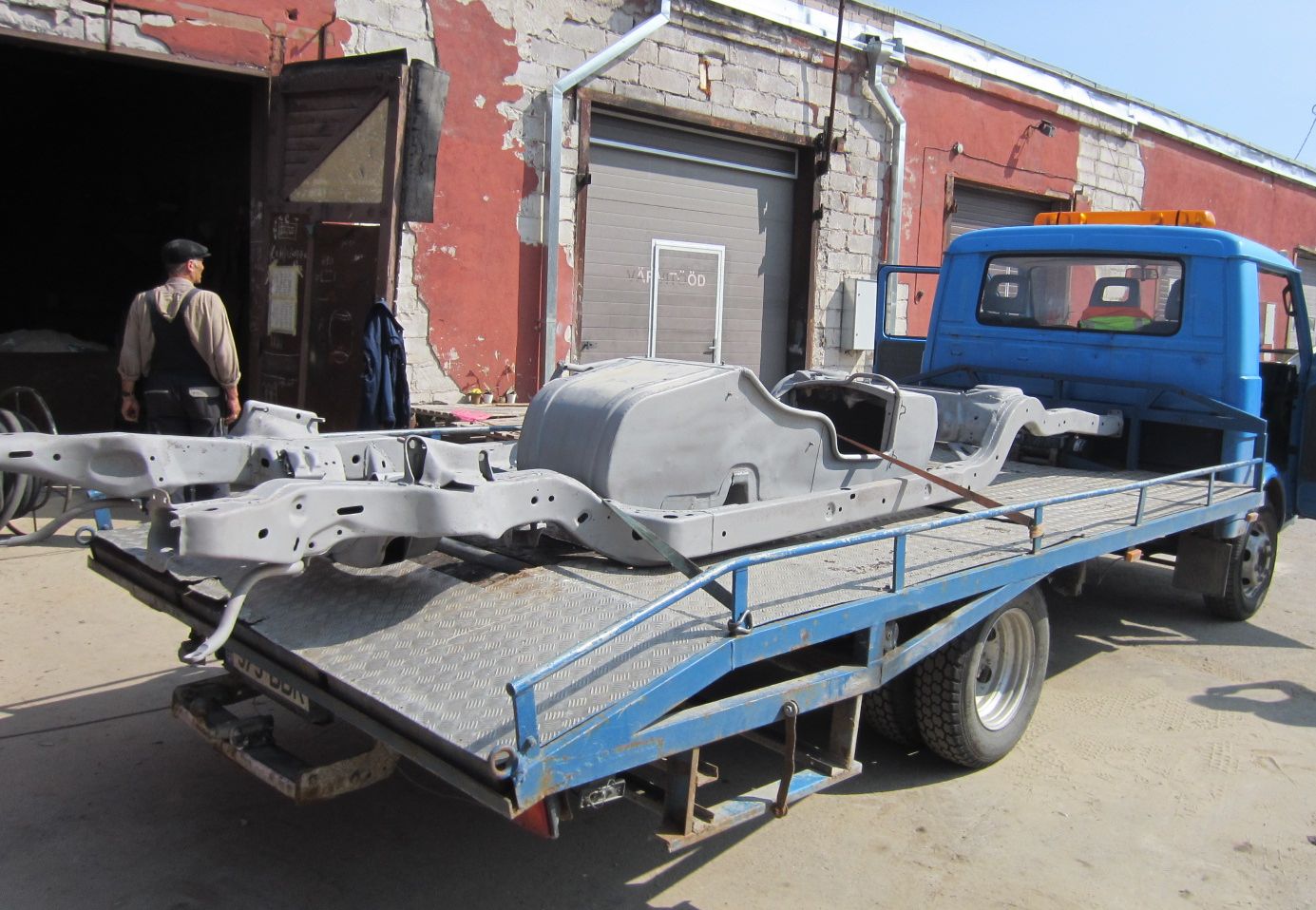

2013a. suvel läks Männikul täismõõdus Chevy raami puhastamine ja veel pudi-padi maksma ca. 200- eurikut arvega.

2013 aasta varakevadel maksis G-klassi MB kere puhastus 350 eur,kui nüüd ainult see raam mis treilal+vähe pudi-padi juurde 200 maksis siis kirves juba jah.
Ei kujuta ette mis manta pritsimine nüüdsel ajal maksma läheb.
