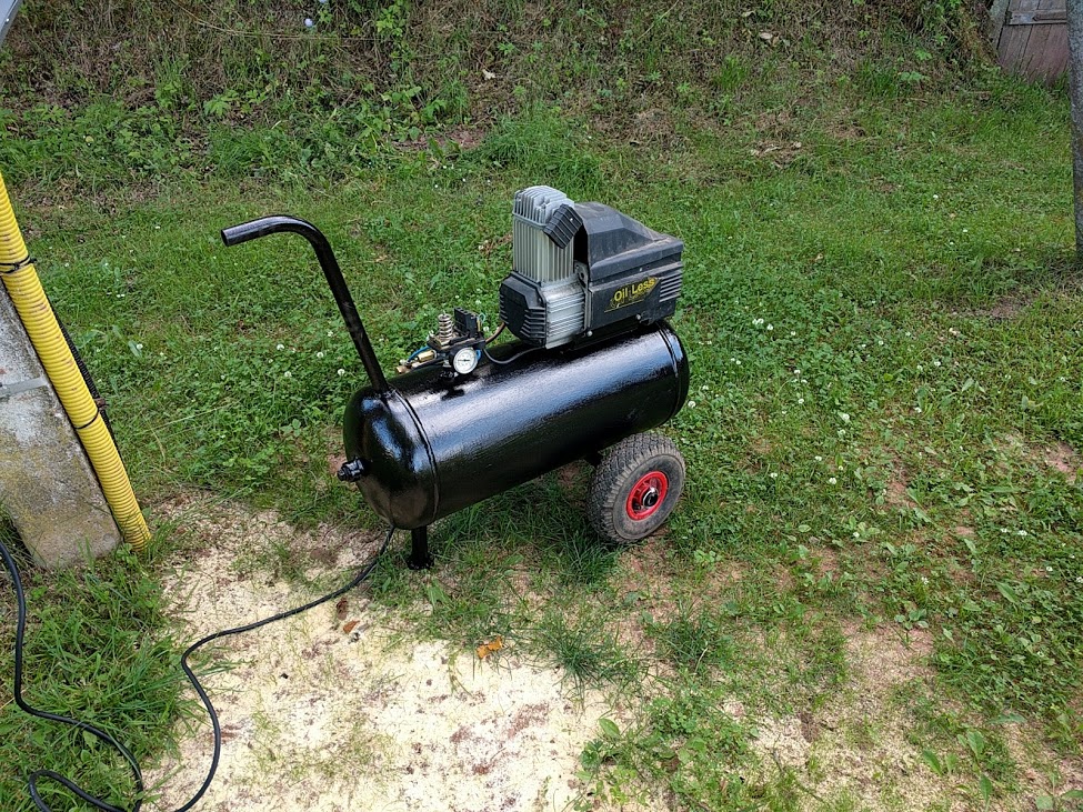

Tere
Olen nüüd ennast ennast kokku võtnud ja kompressori kokku pannud, asi on jõudnud automaatika koostamiseni, kuid tekkis küsimus seoses tagasilöögiklapi kõrrega. Mismoodi see plastik sinna sisse kinni peaks jääma, sinna on vaja mingisugune valts tekitada otsa, nagu vasktorudel tehakse? Või olen ma lihtsalt loll ja ei saa üldse aru mismoodi see asi kokku peaks käima?
Plasttoru sisse käib hülss, sõrmuse pressib koonus ümber toru kokku.
