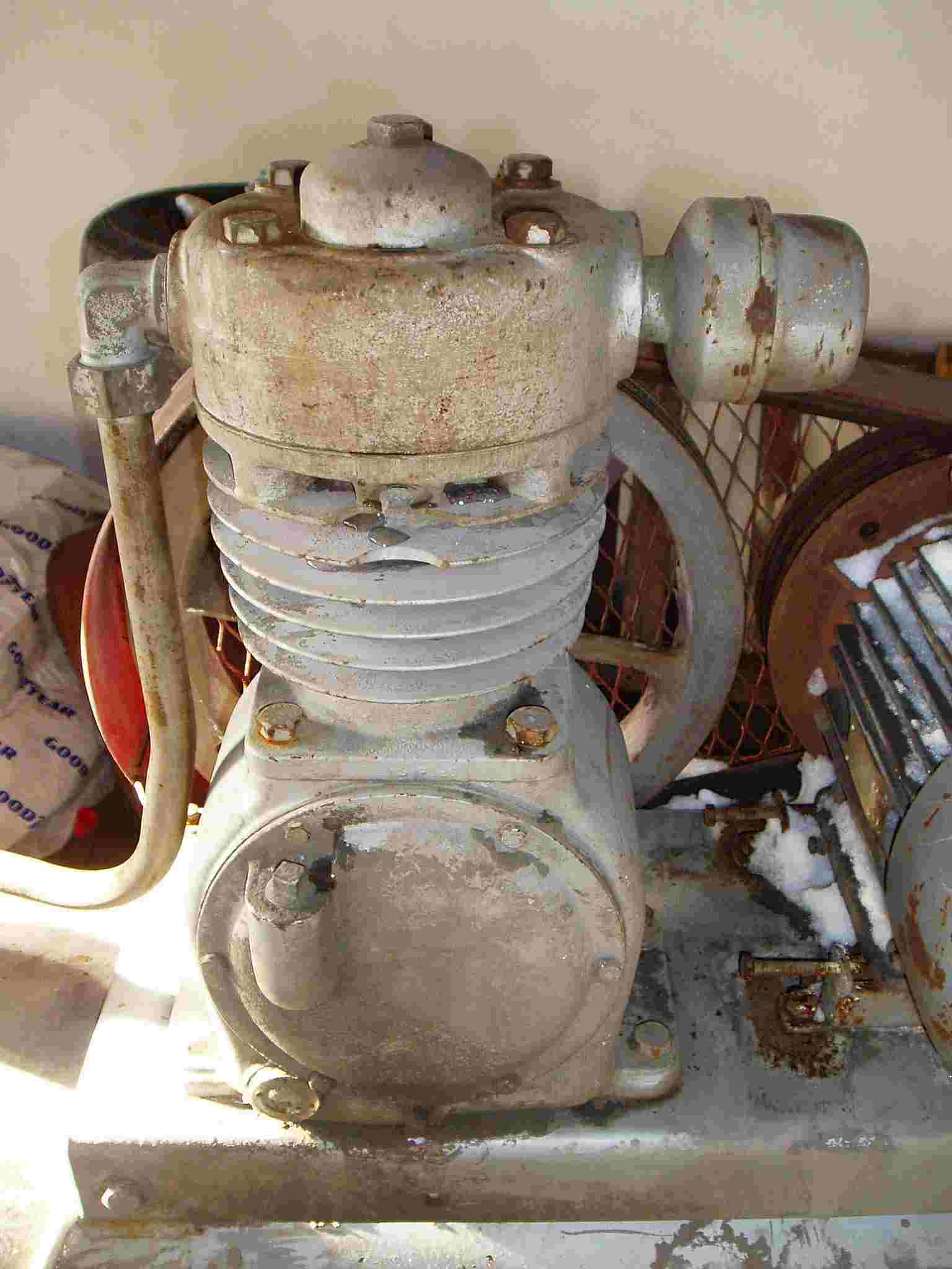

ok, ja kuipalju umb seda sinna minna võiks?
#42
õli passi järgi 1liiter. Kompressorite jaoks on eraldi õli. Seda müüb näiteks õhumeister Tallinnas, Kadaka teel. Kadaka selveri vastas.
#43
aga mis vahe neil on?mix siksi õli ei sobiks?
#44
ja kuidas silindri kaant maha saada? see täiesti kinni, kuskilt nurgalt ei anna liikumist tunda
#45
Õlide erinevusi mina ka täpselt ei tea, siiski peab arvestama, et insenerid on selle millegi pärast nii välja mõelnud.
Olgu siin märksõnadeks, töötemperatuur, hõõrdetegurid, materjal, õlikanalite kuju, õlitusskeem, rõhud jne.
Kaas peaks eemualduna peale mutrite eemaldamist, juhul kui kaas istub peal kinni, võib kummihaamri või puitvasaraga kergelt koputada.
#46
kummihaamriga sai katsetatud aga ei kippu ei kõppu, aga keegi teab kust tartust kompressori õli leida?

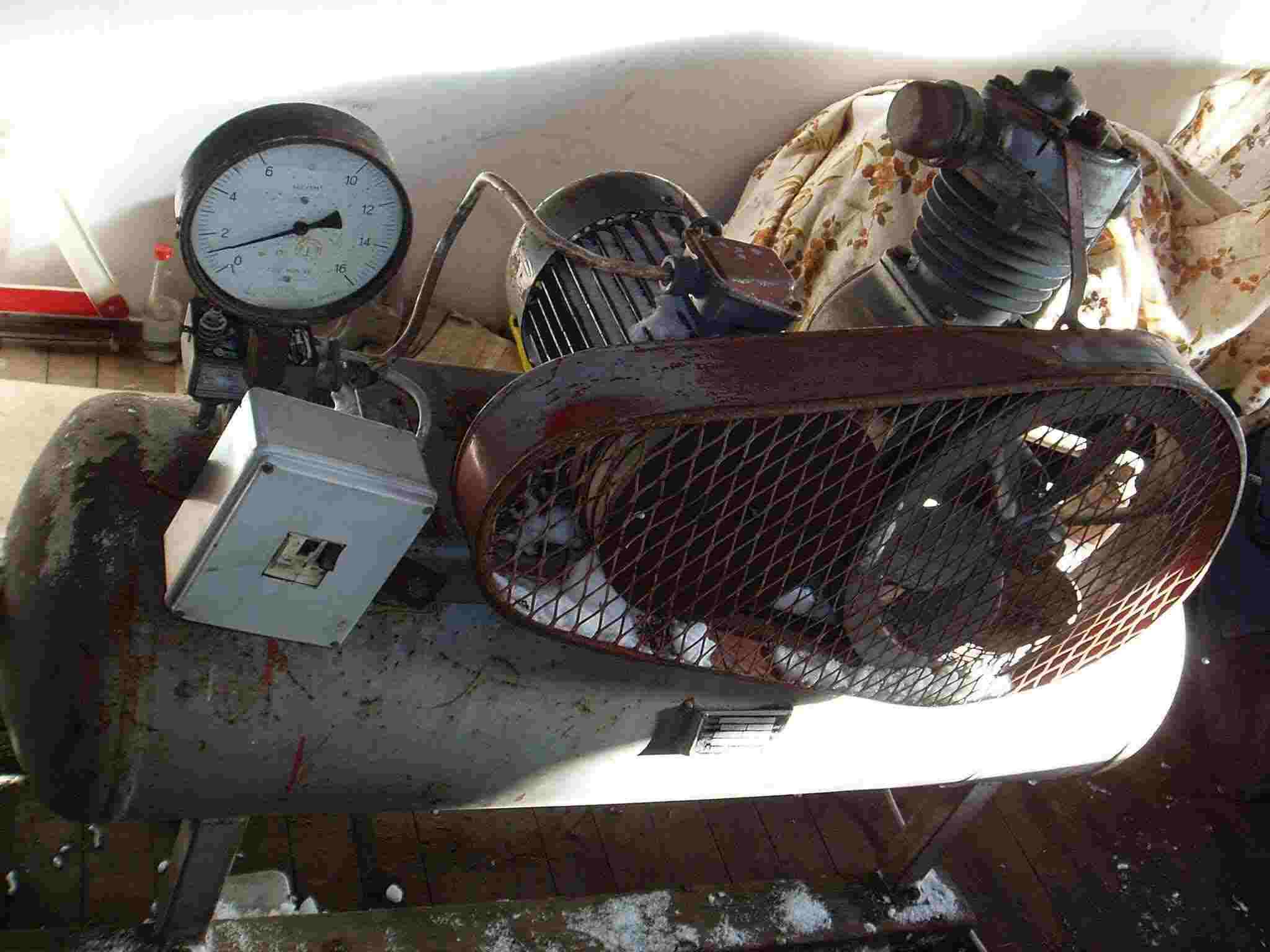

Soetasin endale kompressori ilma et oleks uurinud selle jõudlust. Paluks teadjamatel vastust kas see sobiks värvimiseks?
Andmed on järgmised:
Paagil kirjad- TYYPPI 170/10M
VALM NO. 106 170 dm3
Vuosi 1972 10kg/cm2
HP No. 1079-67
Kompressoril kirjad- No. 8468 M-3 220 l/min
580 r/min 8kg/sm2
1.5 kw
Tänades,
Tarmo

170 litra? siis peax tootlikust kõvasti üle 220 olema juba, aga ilmselt suurem paak hiljem peale aretatud, ja motade jaoks aitab ka väiksem paak...
#59
See vist on jah ise aretatud, 170 l peaks olema paak aga kompressori küljes sildilt lugesin tootlikkuseks 220l. Proovin mõned pildid panna.
Samas küsin mida oleks sinna juurde vaja (peale voolikute ja värvipüstoli)et saaks värvida?

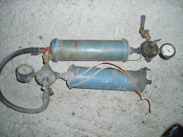

#60
Veel sain detailid mida kasutati värvimisel. Paluks infot kas neid on mõtet kompressori ja värvipüstoli vahele panna? või milleks need (kas rõhu reguleerimiseks)?
