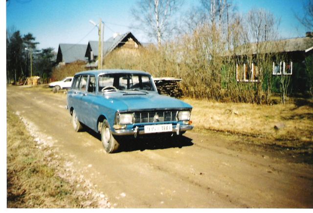

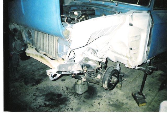

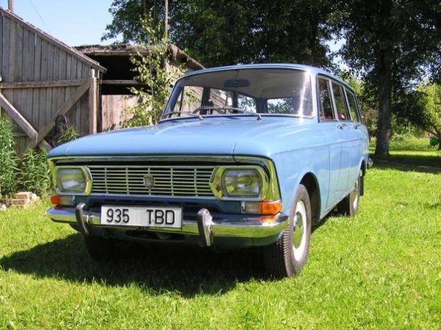

auto kodus,sai hakatud teda noorendama,et näha millisena ta kunagi küprose poeletil näha oleks võinud.alustasin ninast,mis nägi tookord kõige kehvem välja.kasutatud sai ka väikeste kuldsete käte abi,kelle ma varem ettenägelikult olin valmis meisterdanud.
likvideeritud sai kogu rooste ja kaetud värvi ja mastiksiga.kere oli väga hea,polnud vaja mingit keevitust.suurim mure olid mõlgid ja täkked,mida oli püütud ka parandada.ka oli tiiva otstes paar väikest auku,mis lasid värvi alla vee ja tekitasid nii mullid.need sai pritsiga puhtaks lastud ja kahelt poolt viimistlus vahenditega ära tehtud.püsivad tänaseni.

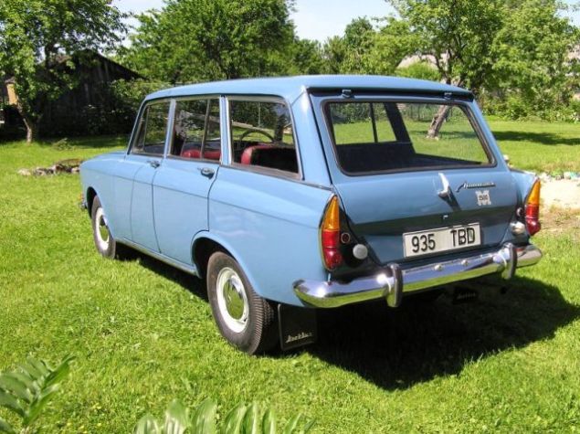

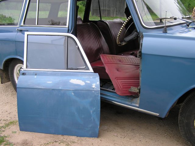

peale seda väikest ninakohendust,ei toimunud auto elus veel mitu aastat midagi säravat.alles 2005 talvel sai võetud plaani osaleda vanasõidukite suursõidul.otsustasin sinna minna just selle 427-ga.algasid suuremad viimistlus tööd.kogu sisu sai välja visatud,puhtaks pestud ja läikima poleeritud.mootor,sillad lahti kistud ja paika häälestatud.kõik hiljem lisatud maha kistud ja orginaaliga asendatud.ka kummid õnnestus lõpuks uued leida.peavaluks sai aga värv,seda oli liialt palju parandatud.läksin oma värvimüüale muret kurtma,ja oh seda õnne.üks värvitootja pakkusid veel tänagi orginaal värvi koodi,nimi oli kosmos blau.
asi otsustatud,pool autost saab uue kihi värvi.suuremad mõlgid,mis tuli pahteldada katsin mitme kihiga nagu ikka,aga lõpptulemuse ühtlustamiseks ja võimalikult suures ulatuses orginaal värvi säilitamiseks,katsin alumise poole autost lakiga,mille sisse segasin natukene värvi tooniks.tulemus sai nii parem,uue värviga uksed ei erine suurt vanavärviga ustest ja samuti pole ülemise vahatatud orginaalpoole ja alumiseosa vahe nii koledalt suur.
igatahes olime 2005 suursõiduks valmis.
selliseks ta sai ja sellisena nägi ta jälle ka oma esimest omanikku.

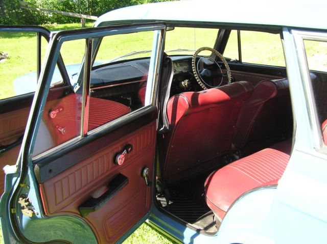

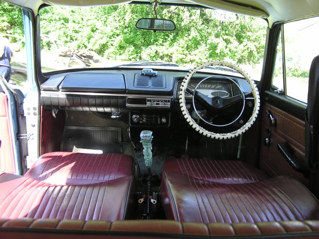

Huvitav on see et rool on ``valel`` pool aga kojamehed käivad ``õieti``. Tavaliselt olen tähelepannud et rooli teisele poole tõstes on alati kojamehed ka teistpidi käimapandud, aga selle mossepuhul pole seda tehtud.
Väga kena masin, imelik vist sõita sellega kuna rool vales kohas Smile

tamar99 Kirjutas:Teist pilti vaadates, kus mossed reas seisavad, tundub mulle või oligi varem autol katus valge ?
Vaadates teiste autode katuseid on need ka olenemata värvist valged, seega kõige eelduste kohaselt lihtsalt läigivad ilusti päikese käes.

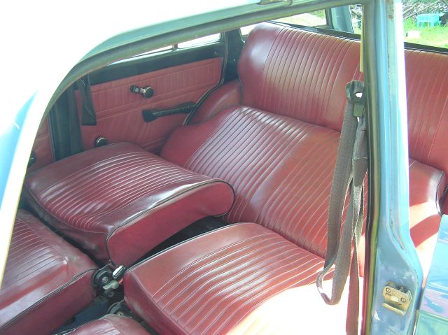

Mis see põhjus oligi, miks ta Küproselt tagasi tuli? Kõrvalistuja istmel oli midagi viga?
kogu info mis puudutab enne tallinna jõudmist toimunut,pärineb esimese omaniku käest.nimelt oli kindasahtlis olnud uks dokument,kus kirjas saatja maa ja tagastamis põhjus.põhjuseks toodi tagaistme seljatoe lukustuse defekt,mina seda leida ei oska.aga ju neile siis nii paistis,vene auto juba on kord nii ebatäpne.
katused ei ole valged,paistab kõigest nii.mis puutub kojameestesse,siis ei oska kohe midagi arvata,eks pean hakkama uurima mis pidi nad orginaalis ikka olid.senini arvasin et asi õige.

Minu masina kojamehed käivad ka samapidi, samuti kunagi foorumist läbi jooksnud Kuusalu isendi omad (http://forum.automoto.ee/showthread.php?tid=8472&page=4) ning ühe hiljuti müügis olnud parempoolse rooliga 412 omad.
Nende poolsuse vahetamine tähendaks ka kerepleki kallale minemist, 'augud' pole sümmeetriliselt.

Ma eiväida et valesti on, vaid et kui rool valesti siis ka kojamehed peaksid olema teistpidi. Aga võibolla mossedel eipandudki neid teistpidi käima.

Piltide järgi ei oskaks küll kuskilt otsast järeldada, et mingi osa autost ei ole üle värvitud. Väga korralik töö ja tulemus.
Peale kojameeste "vasakpoolsuse" paistab, et ka suunatule kang roolil on jäetud samapidi, kui ta on vasakpoolse rooliga? Tundub, et rooli ümbertõstmisel on piirdutud minimaalsete muudatustega. Kas roolikarp on tavalisega võrreldes sama või erinev?
#15
ei tea,mul rohkem 412 tüüpi mossesid ei ole,kuid silmaga järgi paistab küll sama.

ja ära on proovitud ka tema magamis mugavused,uskuge mind need ei olnud ebamugavad.kogu mu neljaliikmeline pere mahtus autosse magama ja kõik olid rahul.väiksemad liikmed magasid tagumise seljatoe taga.
