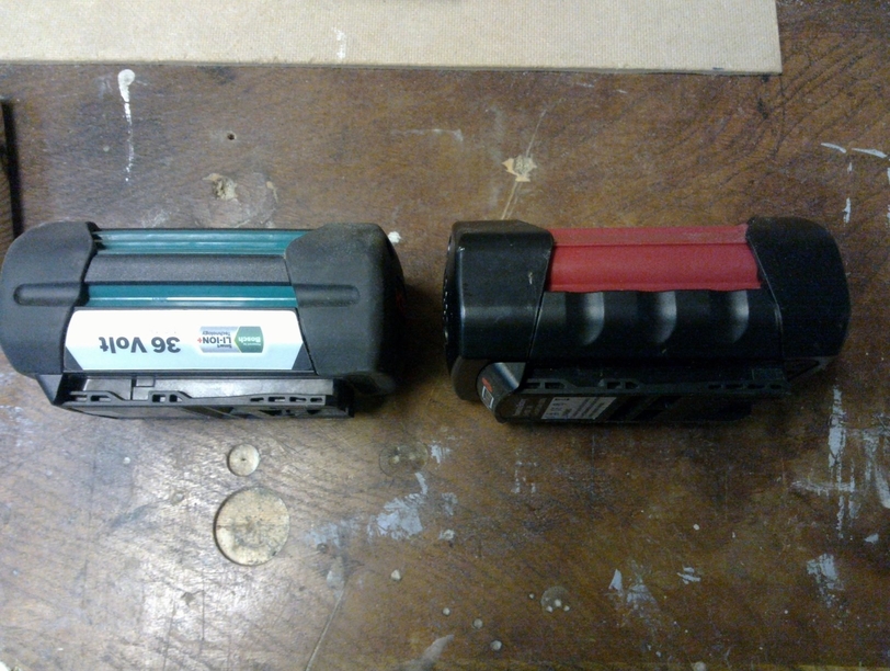

Kui juba sai end siia teemasse vahele kiilutud, siis jätkuks võin teatada, et tubli hiina akutootja komplekteeris ja saatis eestisse kaks Bosch-i 36V aku analoogi, väidetavalt 5Ah=180Wh. Originaalis  4Ah=144Wh.  Maksid nii 107,5€ tk, originaalid leidsin kõige odavamad netist u.150€, võibolla on veel soodsamalt, aga pole viitsinud väga sügavale selle asjaga minna. Esimesed ristsed on tehtud ja töötavad, kas ka mahutavus tõele vastab, seda peab täpsemate katsetega proovima, ühte akut tühjendades selgus, et vähem küll ei töötanud, kui originaalakuga sai teha. Et sai siis hiina elektriga natuke eesti maakamarat pügatud. Nüüd on jäänud juurde soetada samast sarjast trimmer ja hekipügaja, siis on aias 100% üleminek põlevkivielektrile teostatud.
oli ju vaja kohe sisse ka vaadata, kas ikka korralikult tehtud. on küll ja isegi PCB-ga elemendid paistavad olema. väidetavalt siis 20x2600mAh sanyo omad, jumal temaga.
Üldiselt tundub elektrile üleminek muruniitmisel täiesti õigustatud, kahju ainult et olen jälle natuke tünga saanud, kuna ostsin vanaplastikut. Boshil nimelt väljas uued 2015 aasta asjad ja seal on juba hoopis teistsugused akud ja masinad. Hinnad on muidugi ka teisel tasemel, inglased ehk jõuavad osta.
