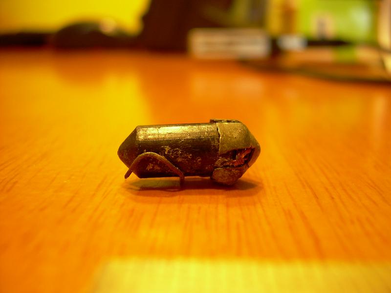

Joonist pole küll hetkel körvale näidata, aga need originaal detailid releeregulaatori juhtmete ja dünostarteri juhtme vahel olid veits oksüdeerunud ning nüüd kasutuskölbmatud. Kui tahan panna asemele tänapäeva oma siis milliste näitajatega peaks need koormuspiirajad olema (oomid ja vatid) ???

Algul arvasin sama, et sulavkaitsmega tegu. Kuna vana korpus oli ülesse sulanud, siis asendasin tolle tänapäeva kahvelkaitsmega. 10A sulas kohe läbi, 20A kestis kuskil 10 sek, 30 A jäi pidama. Siis vötsin tulitsa manuali ette ja hakkasin vene keelt nuputama, lugesin siis löpuks säält välja, et see hoopis koormustakisti, mis peab voolutugevuse piirama 7 A peale, et akusid ja kontakte üle ei küpsetaks.

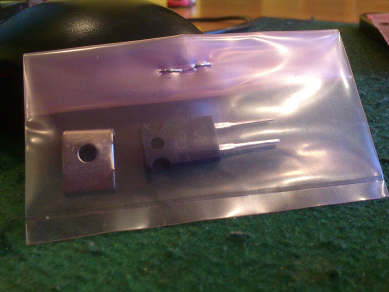

Laadimisprobleemi jaoks takisti sai löpuks ära ostetud. Ehk leiab ka kunagi aja, et see paika panna ning testida.

Nokitsesin siis pisut seda laadimise ergutusvoolu takistit. Proovisin ostetut ahelasse. Algul korra töötas, läks aga suht soojaks ... ja vist andis siis otsad. Laadimine kadus.
Ega see aga söitmist seganud.
Aku peal sai söidetud pea 40 km. Siis aga kadus säde. Pistsin katkise takisti asemel taas otse ühenduse, vändast käima ja koju ma jöudsin.
Kodu proovisin takisteid uuesti. Esialgu panin 55W H7 pirni. See pöles suht kiirelt läbi kui 14 V ette jöudis.
Siis proovisin kaks H4 järjestikku ... nii on hea. Normaalsete pööretega hoiab 12,5V. Kui eriti tuure anda, siis venitab 13,0 V peale ja kui tühikäigul tuksib, siis laadimistuli örnalt höögub. Otsin siis sellises mahus takisti ja proovin uuesti.
