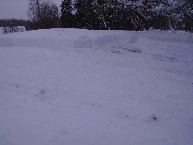

Niisiis, maa kenasti valge ja sai ka oma MB1-le ettekäiv lumepuhur ära proovitud. Muidugi lumeks seda päris pidada ei saa, kuna kippus hirmus vesine olema.
Esialgu paistab, et enam vähem. Sai kühvliga paar sellist suuremat hunnikut kokku visatud ja toimis ilusti. Kuna lumi oli ikka nii vesine, et suisa halli värvi, siis tükkis mootorist natuke kõrgema hunniku korral ikka tossu välja võtma. Aitas, kui liikuda edasi nõksude haaval. Ilmselt hubalume korral töötab nagu mühin.

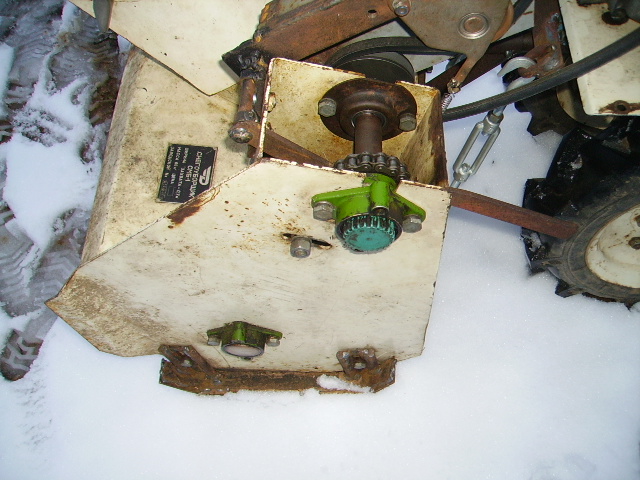

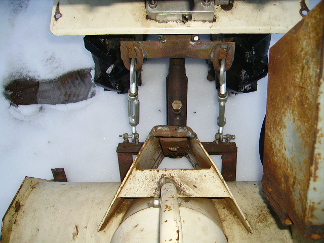

Natuke sai täiustatud ka puhurit oma mõistuse järgi. Sinna lumepuhuri viske-teo võlli alla sai keevitatud metallplaat (pildil näha roostes plaat, siit sealt punase värviga). Seda selle mõttega, et kui suusad lähevad kahelt poolt kivi ja viskevõlli kopad peaks kivi tabama, siis eriti meeldiv see olema ei saa. Eelmisel omanikul paistab, et on midagi taolist juhtunud ka, kuna ühe poole viskekopp on õrnalt kõver. Samuti on need kahelt poolt etteveo teo labad õrnalt laines. Muidugi selle plaadiga on selline asi, et et sulaga kipub sinna plaadile lumi kinni kleepuma. Samas ilma ka ei saa, kuna maal ikka neid kõrgemaid muhke leidub. Asfaldil oleks muidugi teine asi.
Veel sai lumepuhuri kinnitus traktori külge natuke ringi tehtud, kuna see originaal süsteem on jama, kus toru käib pulga otsa ja pulk läbi. See lihtsalt annab lumepuhuril ja traktoril pöörata omavahel ja rihm ei jookse enam õigesti ja kipub viltu kiskuma. Selle lahendamiseks panin lihtsalt kahele poole vandipingutid ja vastavad kinnitused said siis traktori ja puhuri külge keevitatud. Nüüd on nii kõvasti, et üldse järgi ei anna, samuti saab siis nende pingutitega rihma jooksu õigeks panna.
Üks asi vist tuleks veel ringi teha, aga seda enam enne talve ei jõua.
Nimelt on see viske-teovõlli ringivedamine natuke jamasti tehtud. Esiteks asub see kett seal samas puhuri korpuses see, kus puutub pidevalt kokku lume ja muu kõntsaga. Samuti pöörleb see viskevõll koos ketiga ikka hirmuäratavalt kiiresti. Veoketi ülemine vedav ratas käib pea sama kiiresti, kui väntvõlli otsas asuv rihmaseib. Sai mingi vene kett ostetud ja see venis ikka poole tunniga märgatavalt.

Puhuril endal on selline konstruktsiooni viga küljes, et see rullpukskett toob selle korpuse, kus kett jookseb, lund täis ja see muutub seal sulalumeks. Kui nüüd puhur seisma jätta tunniks, siis külmub see lumelödi seal vahest nii kõvasti keti külge kinni, et kangiga murdes ka ei hakka liikuma. Aitab ainult keev vesi. Töötamise ajal see lumelödi ei sega.
Kõige õigem lahendus oleks vist need kaks võlli pikemaks teha ja tuua veorattad teisele poole seina. Oskab keegi öelda, kuidas oleks kõige lihtsam teha võlli pikemaks. Keevitada jupp otsa? Ainult sellega on vist see jama, et keevitus tõmbab niiöelda ära ja keevitatud jupp võib väntama hakata.

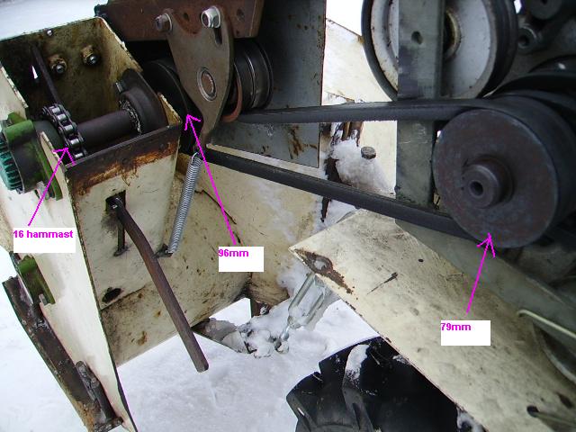

Aga palun, pildid koos mõõtudega allpool.
Huvi pärast mõõtsin väntvõlli ja viskerootori pöördeid ka ja sain sellise tulemuse- kui väntvõll teeb 2760 Rpm, siis see visketigu teeb 1020 Rpm, ehk siis ülekande suhe väntvõllilt visketeole on 2,7.
Kombaini tigu selleks hästi ei sobi, kuna tal on see spiraal ühekordne. MB1 puhuril on see kahekordne, ehk siis ühte spiraali pidi kahelt poolt kokku jookseb lumi ühe viskekopa sisse ja teist spiraali pidi teise kopa sisse. Kombaini tigu saaks kasutada, kui spiraal sealt sealt toru küljest lahti lõigata ja siis vastavalt uuesti külge keevitada.
