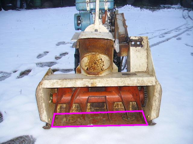

Nii, sula käes ja paraku probleemid ka taga. Küll mitte ummistumisega.
Esiteks kipub mootor nõrgaks jääma. Muidugi see väiksem viga, saab alati võimsama panna. Ise mõtlesin, et kui lääne mootor juba osta, siis piisava varuga, näiteks nagu see: http://www.hortulus.ee/index.php?lang=es...ct_id=1300 või siis rahakotisõbralikum lahendus oleks leiutada edasiveo ülekannet kuidagi aeglasemaks. Läheb ikka kole nobedasti edasi. Kui sarvedest tagasihoidmisega kiirust piirata kuskil poole võrra on mootoril jõudu jälle ilm ja maa. Videosid vaadates lähevad lääne puhurid edasi ikka väiksel teosammul, kui lastakse sulalund. MB1-l aga esimene käik ikka tunduvalt kiirem- vaata et 4-5 km/h.
Puhuril on ka üks jama küljes, mis sai ise sinna leiutatud. Nimelt see sama roosade joontega tähistatud alla keevitatud plaat. Pandud sai ta selle mõttega, et kui suusad lähevad kahelt poolt kõrgemat eset, siis ei löö viskekoppasid ega teo spiraale kõveraks. Nüüd aga see probleem, et plaadi alla ja peale kipub lumi kinni kleepuma ja puhur hakkab toimima sahana. Samuti, kui see sulanud lumi peaks külmuma, siis plaat ilmselt jääb ka takistuseks. Ära ka võtta nagu teda ei tahaks, kuna eelmisel omanikul teda ei olnud ja spiraalid ja viskekopad olid omajagu kõverad. Alles nüüd ma arvan, et saan pihta, miks kaheastmeline on etem. Tal käivad need etteveo spiraalid tunduvalt aeglasemalt ja takistusega kohtudes ei ole asi nii valus. Peab ka vist kaheastmelise peale hakkama mõtlema. Üks MF70 puhur oleks saada, aga kui see ka ei toimi korralikult, siis ei teagi, mis saab. Täitsa jama kohe.

Aga vot selle allaasetatud plaadiga olen hädas. Täna sain rohkem aimu, mis temaga toimub. Lumekleepumist ei esine, ainult väga õhukese lume korral. Lastes korra paksemasse lumme, tõukab jõuga selle plaadilt lahti ja hakkab toimima ilusti. Aga vot ei taha olla motoplokil niipalju jõudu, et pressida seda plaadi esitera läbi poolsulanud tiheda lume. Eriti hull on veel siis, kui tuleb juba puhurist läbi käinud lund uuesti maast veelkord lasta. Täitsa võimatu, pressi nii kõvasti sarvedest, et silmamunad punnisRolleyes.
Sai sest plaadist villand, vasaraga paar suuremat matsu ja kadunud ta oligi. Ja asi muutus kordi paremaks. Nii kergesti läheb edasi, ei mingit punnimist.
Aga oleks mul maapind ometi asfalt. Paraku pole. Vene aja lõpus toodi suurte kividega kruusa terve õu täis ja neid väikesi muhukesi ikka leidub, kuigi praegu nad enam ei segagi, enamus lumepinnaga tasaseks jäänud. Siiski õnnestus kõnniteeplaadi nurka riivata ja juba lõigi teo spiraali õrnalt lömmi. Ja veel hullem asi ootab ma arvan ees. Mis saab siis, kui lausvesine lumelöga kivikõvaks jääks külmub. Siis on ju igalpool õu neid muhke täis. Üks pilt ka ühest eriti hullust kohast, millist olukorda mõtlen. Arvan, et siis ei jää neist 2,5mm-st teolabadest midagi järgi. Käega spiraalid õrnalt painutatavad. Mõte on, et teeks teolabad ja viskekopa vähemalt 10 mm-st lehtmetallist. Aga kuidas ma seda välja lõikan ja painutan.
Basilio, kui paksust metallist teed teo spiraali labad ja millega neid painutad, kas kuumusega või pressiga?

(10-01-2011, 20:56 PM)meli666 Kirjutas: Aga vot selle allaasetatud plaadiga olen hädas...
Mõte on, et teeks teolabad ja viskekopa vähemalt 10 mm-st lehtmetallist...

(11-01-2011, 00:04 AM)Basilio Kirjutas: Mulle jäi miskipärast mulje, et alusplaat oli juba originaalis.
Pigem muretse kaheastmeline või ehita vene oma ringi, on ohutum.
Alloleval pildil ilma kaitseplaadita originaal isend. Nagu näha, siis teo rootor niimoodi täiesti kaitseta. Külmunud mutimullahunnikut ei olegi veel osanud karta. Käib ilmselt kõva sutsakas, kui keskele viskekoppa satub.
Ja ei ole ju külgede peal olevatest suuskadest ka alati abi. Nad ei kopeeri paljudel juhtudel maapinda õieti. Väga ei taha nendest puhurit kõrgeks ka tõsta, jääb iga kord kiht maha ja sulaks minnes ei liigu enam sõiduautoga kuhugi.
Plaadi paksus oli vist kuskil 5-6mm. Õhemat panna ei saanud, kuna kui läks keskmise plaadi osaga kuhugi vastu takistust, siis paindus läbi ja hakkas käima vastu viskekoppade tippe.
Ehitaks ringi, kui oleks häid mõtteid. Paraku hakkab mõistus otsa saama. Lihtsalt ei tea enam, mida saaks veel leiutada, et asi toimiksSad.
Üks mõte tegelikult oleksRolleyes. Nimelt ei tea, mis siis saaks, kui niiöelda laagripukkidest tõsta rootorit näiteks 5-7cm ülespoole. Siis näiteks oleks kõnniteeplaadi nurkade ja väiksemate muhkude vastu kaitse olemas, mutimullahunniku vastu muidugi see ei kaitseks. Originaalis on ta ju nii, et kui see alumise ringi korpuse plekk on maapeal, siis viskekopa ots on ka sisuliselt vastu maad. Viskekopa otsa saaks kõrgemaks maapinnast lihtsalt suuskadest tõstmisega, aga siis hakkab ka lumekihti maapinnale jätma. Muidugi pukkidest rootorit tõsta ei saa ilma korpust kardinaalselt ringi tegemata, kuna tagumine kaar läheb rootori kaarega nihkesse. Lihtsaim oleks vist alla kolme külge teha lihtsalt uus plekiring, vastavalt siis kui kõrgele seda viskekopa otsa vaja maast saada. Toimiks see huvitav nii või hakkab alt lund kotti võtma sinna kohta, kuhu viskelapats ei küüni enam võtma? Eriti sulalumega ja siis ei lähe masin enam edasi ka. Kuigi, kui see tagumine plekk on lund ülespoole suunava kujuga, nagu originaalis, siis võiks see ju toimida. Igatahes, kui kolmest küljest on vastu maad plekid (nagu pildil, ilma suuskadest tõstmata), siis lund maha jätta ei tohiks.
(11-01-2011, 00:16 AM)CORRADOg60 Kirjutas: Tagasi pole nagu ka hüppama kippunud, jääb muhu taha kaapima, kui seda all oleva "teraga" lahti ei lükka.
Kuhu kohani tal see allolev plaat küünib. Kui paks ta on ja kas ots on teravaks käiatud? Nagu aru saan, siis tera-plaat ikka tagapool, kui etteveo spiraali labad? Pilt oleks muidugi parimaks abiks?

(11-01-2011, 01:05 AM)meli666 Kirjutas: Kuhu kohani tal see allolev plaat küünib. Kui paks ta on ja kas ots on teravaks käiatud? Nagu aru saan, siis tera-plaat ikka tagapool, kui etteveo spiraali labad? Pilt oleks muidugi parimaks abiks?
Loodan, et piltidest on abi.
Esimene pilt "põhja"alt. Näha reguleeritavad jalased ja alumine tera.
Kui reguleering paigas, siis suurt midagi maha ei jää... Samas jääb siis lihtsamini "muhkude" taha kinni.
Teine pilt puhurist eestvaates.
Masin alles viimasest "lahingust" sulalund täis.Big Grin
