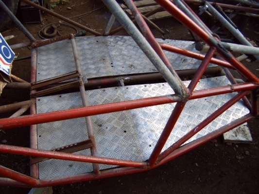

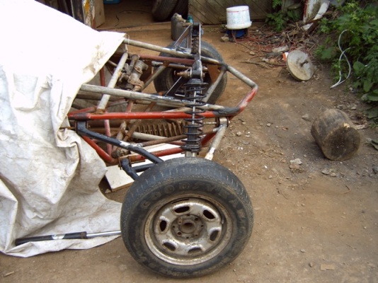

Sellel nädalavahetusel tegin esivedrustuse üle. Jäi palju etem. Mõned pildid ka:
#9

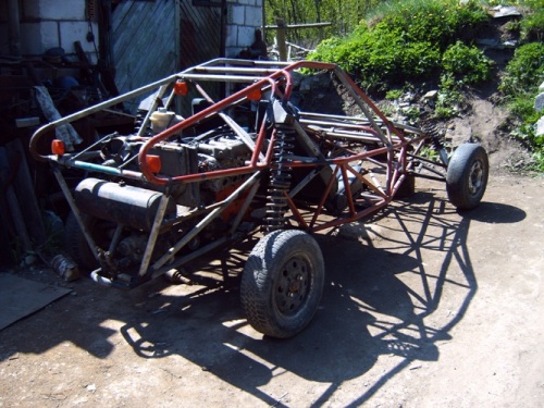

Tagasilla tegin õõtshoobade ja sõltumatu vedrustusega. Käigukast Audilt. Minuteada ei ole ühtegi sellist veel siin Eestis. Seal bagipoes olevad on rohkem murutraktori suurused ja sinna 25 kW kanti. Mul aga 102 kW ja täismass umbes 600 kg. Kiirust arendab arvutuste järgi ligikaudu 200 km/h. Aluseks on võetud USA Sand Rail, aga mootor on teistpidi ja ka vedrustus on pika käiguga, ligikaudu 300 mm. Materjali maksumust ikka on, üle 50 000. Aga kuna teen seda hobikorras ja nii kuidas viitsin, siis erilist närvikulu ei ole Wink Proovisõitu pole veel teinud, ehk augusti alguses.

Viimasest postitusest on tükk aega mööda läinud. Tegin igasugu pudi-padi valmis, kõik võttis muidugi kõvasti aega, aga hakkab juba looma. Ei hakka ükshaaval kõike välja tooma, panen parem pilte.
