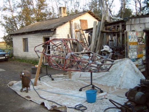

Eelmine nädalavahetus sain raami keevitamisega lõpule. Nüüd peaks kõik vajalikud kinnituskõrvad ka küljes olema.
Panen ühe pildi ka
Juhuslikult leidsin ühe kompressori survepaakide osa ja mõtlesin, et teen ühe korraliku kompressori, et raam kiirelt ja korralikult liivaga üle lasta. Mootor ja kompressor vedelevad juba ammust ajast garaazis. Väljalülitamise automaatika on vaja ainult veel välja mõelda või kusagilt osta. Hiljem teen sellest ka mõned pildid.

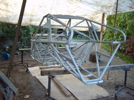

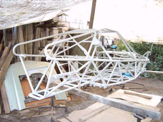

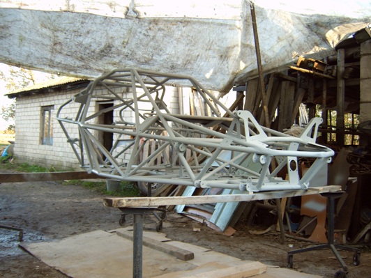

Nii, nüüd asi sealmaal, et raam on krundi all. Sain kompressori tööle ja esialgu tundub päris korralik, hiljem vaja suuremad paagid panna. Praegu pumpab 8 bari natuke alla minuti üles ja kiirelt langeb ka.
Aga liivaprits sai hea Smile Laskis kõik haljaks, mis ette jäi, ainult viimane kuulkraan, kus düüs on, kulus kole kiiresti läbi. Küljepeale tuli auk ja laskis näpul naha maha. Ei saa pronksjunni seal kasutada ja praegu pule ühki malmist või terasest 1/2" kuulkraani ka leidnud. Pritsisin umbes 8 bari juures, kord üle, kord alla. Raami tegemiseks kulus terve päev, aga liiva kulu oli täitsa talutav.
Hiljem panen mõned pildid ka.

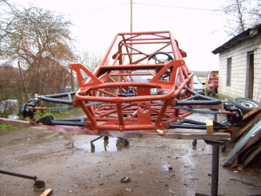

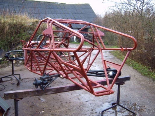

Nüüd siis pildid:
#51
#52

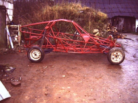

Jõudu tegiale! Värvi valik on hea, mille amorte kasutad, gaas, õli? palju sul see vedrustus käik jääb? Ma ise maadlen selle vedrustus värgiga, paras peavalu, päris täpselt ei teagi mida teha et hea jääks (FOXid oleks head aga ei jõua osta neid). Minu projekt siis: http://fotoalbum.ee/photos/alar83/sets/622999 samuti kahekohaline.
#53
Jõudu tarvis! Smile Kasutan ees gaas/õli amorti, mis tehases MB Atego esisilla jaoks valmistati. Taga on 4. seeria Scania tagumine õliamort. Vedrukäiku on umbes 250...300 mm. Taga hakkab pooltelje nurk piirama, ees aga piirab vedru enda kokkusurutavus Wink

Vahepeal räägin siis edusammudest kah. Õõtsad ja kronsteinid on pritsitud ning värvitud. Ehk saab enne jõule ratastele tagasi ja garaazi lükata, et juhtmete ja muude väiksemate asjadega nokitsema saaks hakata.

#58
#59

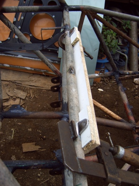

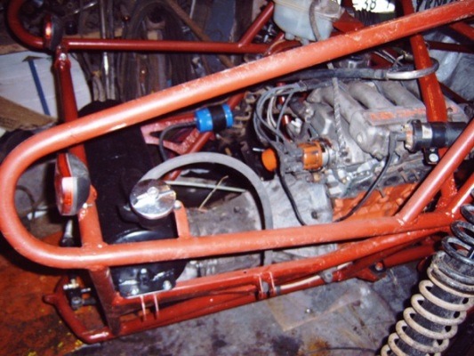

Nii, natuke aega jälle mööda läinud. Vahepeal sain bagi ratastele tagasi, vedrustus on veel värvimata ja seepärast on ees ka proteesid. Tagumiste vedrude valik on veel lahtine. Otsin sinna võimalikult pikka vedru (pikkus 650...700 mm, läbimõõt 125 mm), et ei peaks kahte vedru üksteise peale panema. Aga kui ei leia, siis peab ikka seda teed minema ja mingi vahepuksi tegema, et vedrud keskelt vastu amorti käima ei hakkaks. Eelmine nädalavahetus panin mootori, paagi, pritsepea ja pealevoolu torud paika. Ette uniballidele on vaja veel ühed puksid treida, et vedrukäik normaalne oleks, siis saab esiotsa kokku.
Mõned pildid ka:
#60
Kaks vedru on väga hea. Üks pane peenema ristlõikega. Nii on pehmem. Väikestes aukudes mängib peenem vedru ja siis, kui peenem on kokku surutud, hakkab tööle jämedam.
Sellisel juhul tuleb muutuva kinemaatikaga vedrustus. Cool
