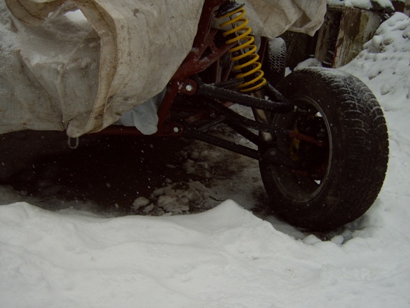

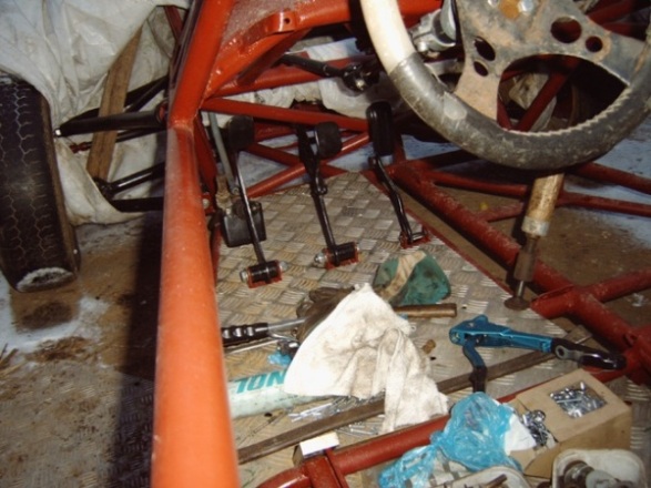

Jupp aega viimasest postitusest mööda läinud. Vahepeal sain radika peale.
Tagumised pidurisupordid võtsin lahti ja tegin roostest puhtaks. Need ootavad veel remontkomplekte ja ühel tuleb õhutusnippel välja puurida. Enne kokkupanemist saavad muidugi ka värvi alla. Tegemist siis 85. a Audi Coupe esimeste Girling pidurisuporditega.
Vasakpoole põhja panin ka paika ja mõne neediga kinni. Pedaalid on ka oma kohapeal ja piduri- ning sidurisilindriga ühendatud.
Kelladeplokile tegin pistiku ka, et vajadusel saaks plokki kiirelt eemaldada, sest kõik kaitsmed ja releed jäävad selle taha, et neid vee eest kaitsta.
Üks pilt eestpoolt ka:
Paar üldisemat pilti:

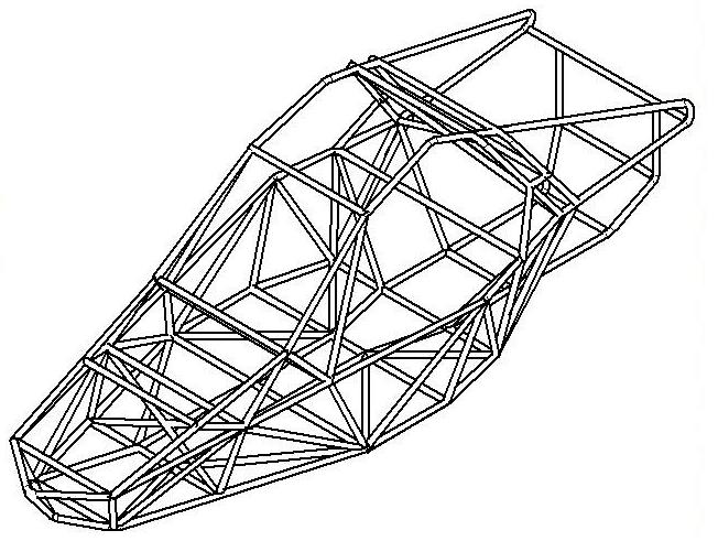

Mõni pilt ka projekteerimisest:

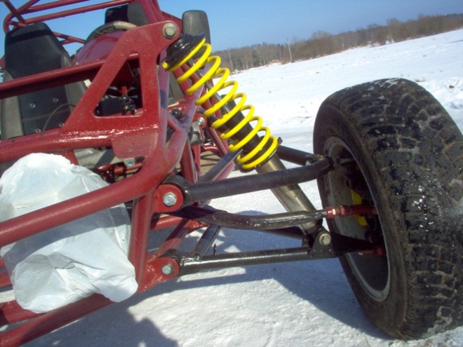

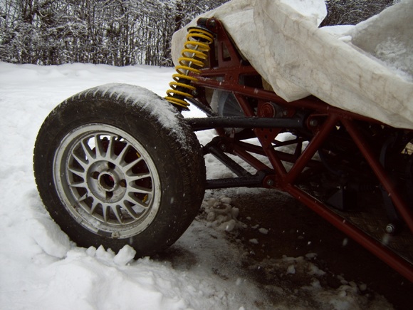

Veidike edasiminekut jälle.
Genekas leidis omale uue koha - nüüd siis paremal pool madalamal. Kronsteinist üks pilt:
Lisaks sain esivedrustuse ka kokku, alla 14" velg enam ei mahu.
Sidur, gaas, küttetorustik ja jahutusvedeliku torud on ka valmis.
Ehk ilmade soojenedes saab ka mõne parema pildi.

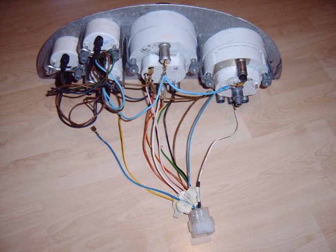

Lisaks on mul ka paar küsimust. Nimelt kust saab impulsse Boschi 0 280 140 516 vabakäigumootor? Kas sellel peab ka mingi eraldi juhtplokk olema või piisab segusiibri lülitist? Originaalis oli see muidu Opel Omega peal. Pilt ka:
#79
tarko Kirjutas:Lisaks on mul ka paar küsimust. Nimelt kust saab impulsse Boschi 0 280 140 516 vabakäigumootor? Kas sellel peab ka mingi eraldi juhtplokk olema või piisab segusiibri lülitist? Originaalis oli see muidu Opel Omega peal.
Mul oli hetkel käepärast Omega piibel ning seal lähevad tühikäigumootori juhtmed ajusse (Motronicu 4.1 süsteem). Ning seda, mida juhtaju toimetab sellega, mina ei tea.
Interneti väitel oli sama tühikäigumootor Volvo 740-l ja Saab 900-l. Volvo skeemi uurides mina aga midagi tarka ei tuvastanud.

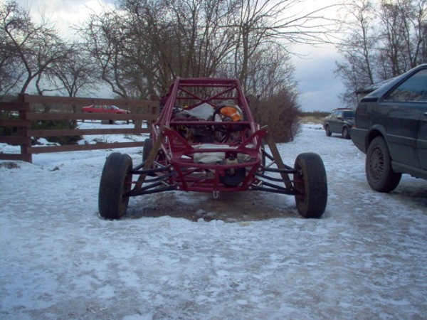

Eks peab sinna siis hoopis kraani vahele sättima ja proovima, kas töötab või mitte Big Grin

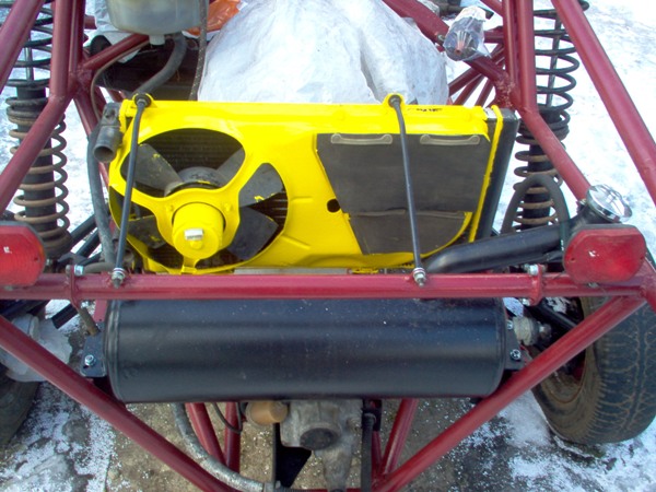

Aga vähe paremad pildid ka nüüd:
