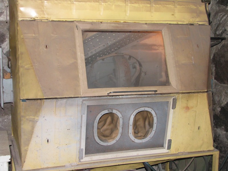

Endal kogemus selline, et suur garaazikompressor Made in USSR 5 kw mootoriga ( kompressori tootlikuse kohta andmed puuduvad, kuid kui juba 5 kw peab seda ringi ajama, siis..) toidab ära küllaltki mannetu riista, millega paras tsiklijuppe jms. puhtaks lasta. Töö toimub garaazis vastavas tõmbkapis, vägagi mugav. Kui tarvis, saab püstoli koos liivanõuga ka õue viia, et seal mõnda suuremat asja lasta.Kui pakub huvi, võin lähemalt seletada ja pilte teha.

Üks küsimus, kuidas seal kastis lastes miskit näed? Miski väga võimas proze vms sees? Teadupärast lööb tolmu nii täis, et ei näe detaili ennastki seal sees...
Eks Enno vastab ise ka, aga vaata , Joosep, sellega on selline asi, et tolmu vastu on ventilaator, ja kui on pime, siis tõesti on abi kunstlikust valgustusest, meie tingimustes on selleks tõesti mingi elektriline valguskeha !
(17-05-2009, 23:03 PM)kass Kirjutas:  Eks Enno vastab ise ka, aga vaata , Joosep, sellega on selline asi, et tolmu vastu on ventilaator, ja kui on pime, siis tõesti on abi kunstlikust valgustusest, meie tingimustes on selleks tõesti mingi elektriline valguskeha !
Ega eriti tolmuprobleemi pole, mul liigagi võimas ventilaator pööningul, tõmbab isegi liiva kaasa (see küll vent. ava kõrguse viga)
Valgustiteks 2 klaaskupliga 100W ( vene niiskusekindlad)
Teatud aja möödudes tuleb aga aknal klaas vahetada, läheb matiks.
Muidu oleks rahul kui vent ava kõrgemale ehitada ja kambri põhja kaldenurka suurendada, et kogu liiv ära variseks sõelale-raputile. Siis saaks pidevalt lasta, kuni liiv "ära kulub"
Terv. Enno.
Ostsin Luna-st püstoli koos voolikuga, aknaga kasti tegin ise. Ventilaator tolmu imemiseks peab küll olema, muidu ei näe hästi. Klaasiks tuleks valida selline klaas, mida on saada, sest see läheb mingi aja pärast matiks. Sobib näiteks mingi odavam vene traktori või autoklaas. Kompressor peab olema piisava võimsusega.
Mina kasutan tavalist aknaklaasi (3mm)
