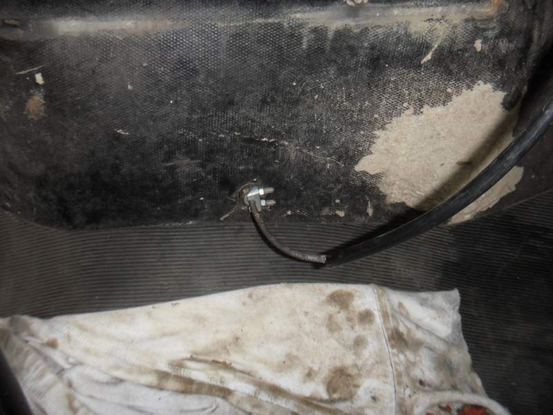

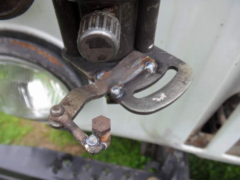

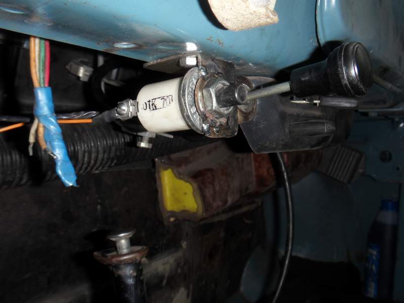

Leiutasin siis käepärastest vahenditest oma Gazile ka sellise ajutise süsteemi:
Käiku läks Gazi enda toore tross.
Midagi puurima ei hakanud, kuna kasutasin ära salongi papi tüübli auku.

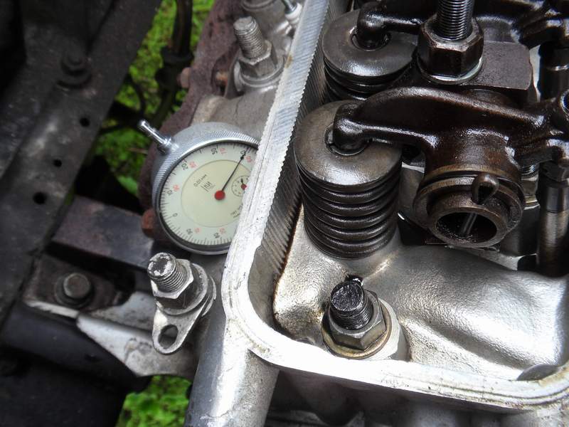

Ehitasin siis küünlaauku indikaatorkella ja kruttisin kolvi üles, siis panin klapivahed 1mm ja keerasin täpselt ühe täisiringi. Sisselaskeklapp oli ilma piluta, väljalaskel oli see olemas. Uuel katsel panin klapivahed 2mm, ikka oli juba sisselase juba kinni. Seejärel panin kogu lehtkaliibrite paki klapipilude vahele, vahed sai siis 3,2mm. Täisring peale ning vahed olid sellised: väljalase 2,6mm, sisselase 0,8mm.
Seega tundub, et nukkvõll on liialt varane.
