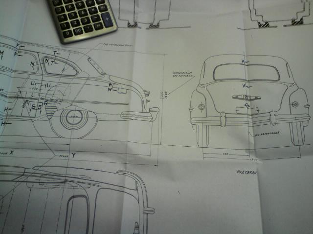

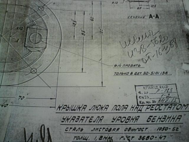

On sul äkki mõni näide millised need joonised välja näevad. Kas need on tööjoonised koos kõigi vajalike mõõtudega?

Täpselt nii, kõigi mõõtude ja tehniliste nüanssidega nagu konstruktoritel kombeks /a la - joonis, mõõdud, lõiked, neile lisaks on täpsustavad viited - puurida avad nii ja nii, kinnitada sealt, katta pinnad selliselt ja selliselt/, ning samuti on muidugi viidatud millal on algset lahendust modifitseeritud.
Näiteks, ütleme, on algne lahendus antud novembris 1949, siis on seda muudetud 1950, mõnel puhul ka veel 1956.
Katsun korraliku fotokaga pilte teha mõnest kergemini loetavast osast - kandevkere, sildade detailid v roolimehhanism - siis on huvilisel kohe pilt selge.
Hetkel on pakkuda vaid telefoniga tehtud paar pilti, a need on tiba kontrastivaesed.

Järgnevalt jutuks olnud tööjoonistetst mõned näited:
