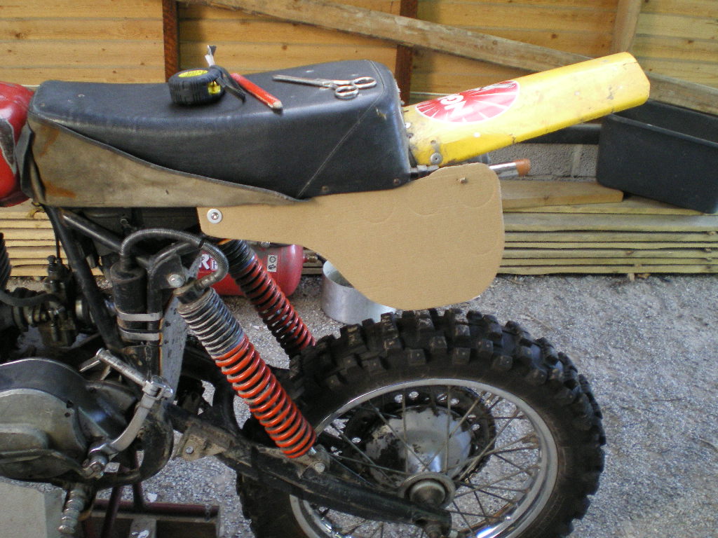

Plaanin teha alumiiniumist. Nagu ikka, šabloonpapp ja löikama:
Vasemale on lihtne, seal ei sega miskit:
Paremale painutan pleki ümber sumbuti:

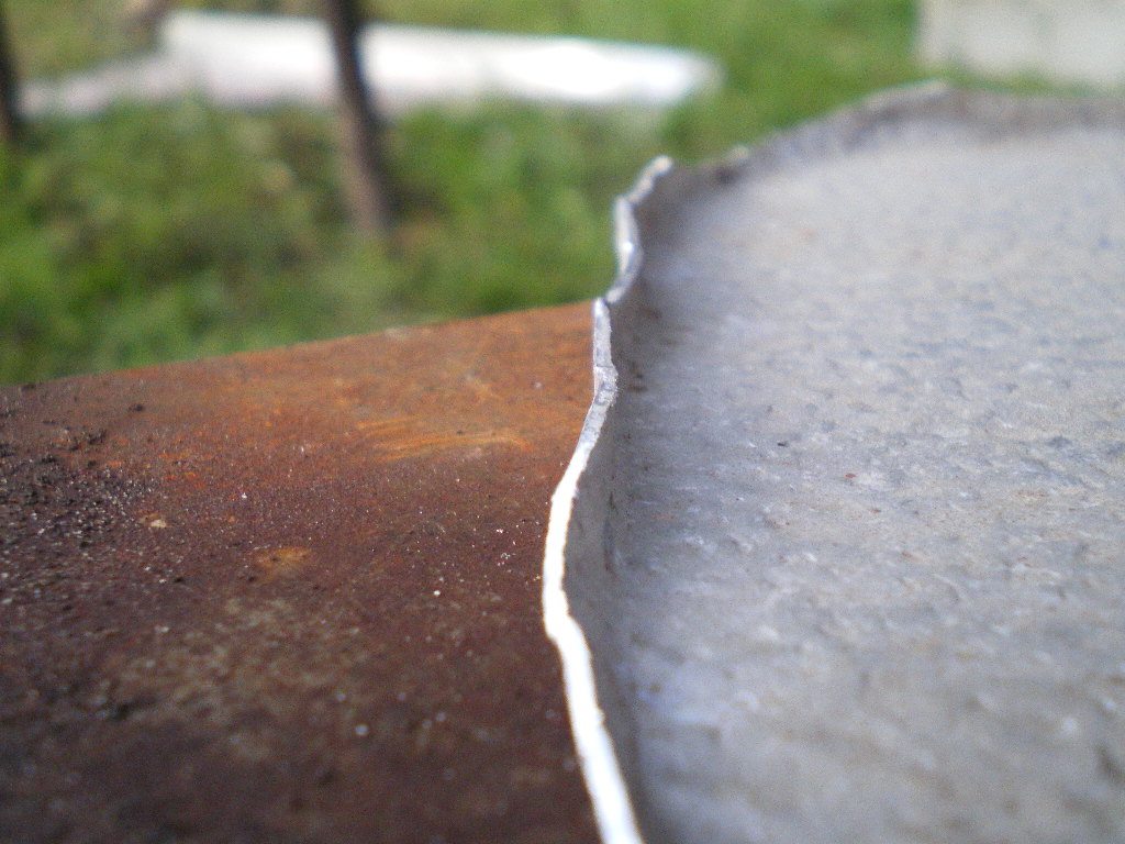

Et pleki serv teravalt löikav ei jääks, valtsisin selle ära:
Peale esimese valtsimist avastasin, et olin plekid sassi ajanud ja painutasin parempoolsel serva väljapoole. Efekt jääb samaks, lihtsalt imelikum peale vaadata. Aga kes see seda nii täpselt ikka imetleb.

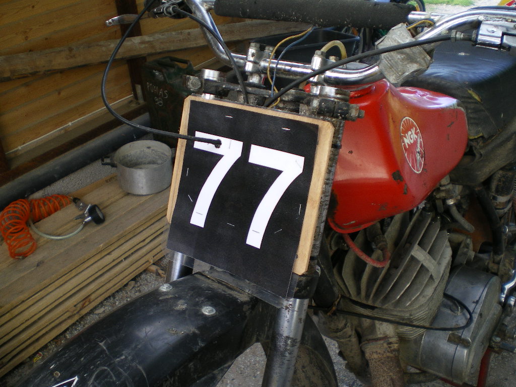

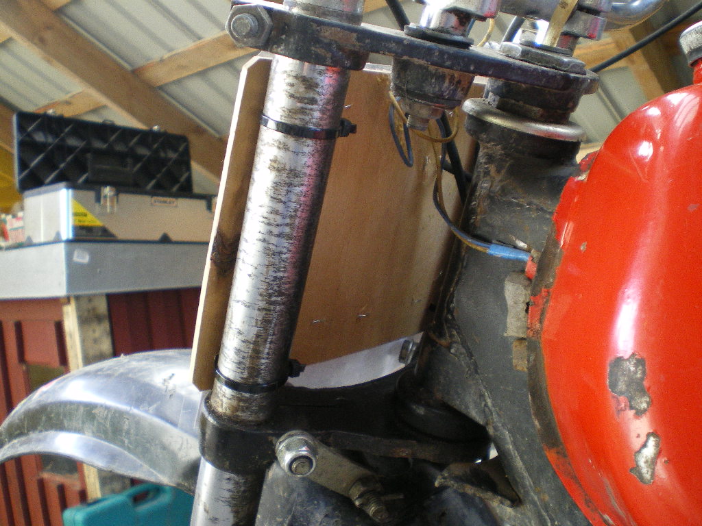

Esimese numbrihoidja tegin vineerist ja lasin kiletatud numbri klambripüstoliga plaadi külge, kiirkinnitus plastkröpsud hoiavad neljast kohast plaati amortide küljes:

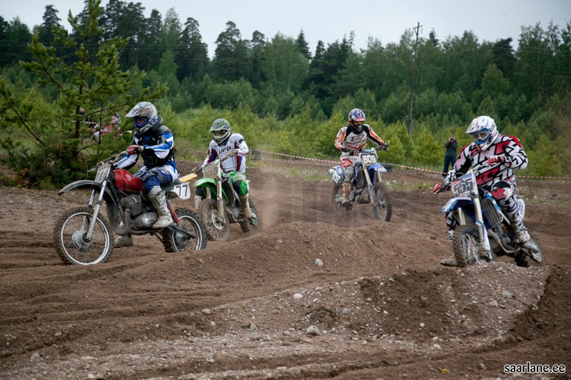

Olin rajal ainuke mitte Lääne-tsikli söitja:
