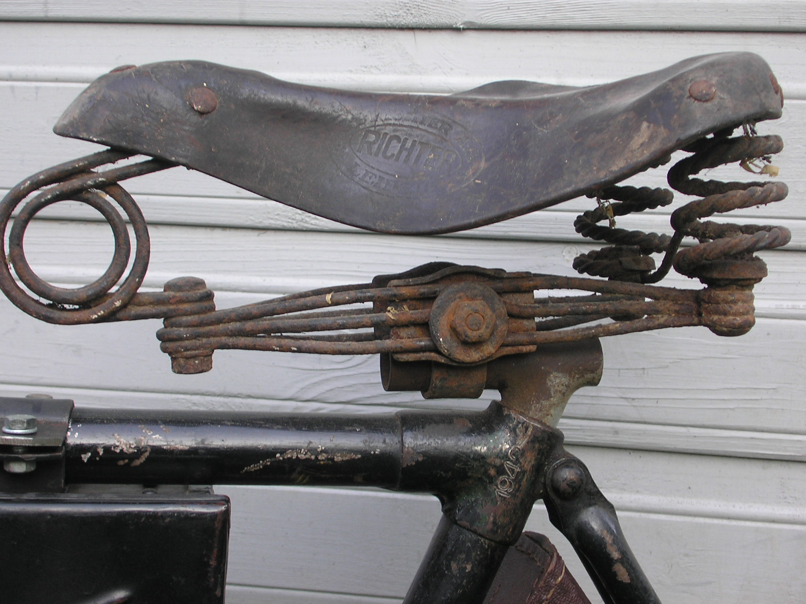

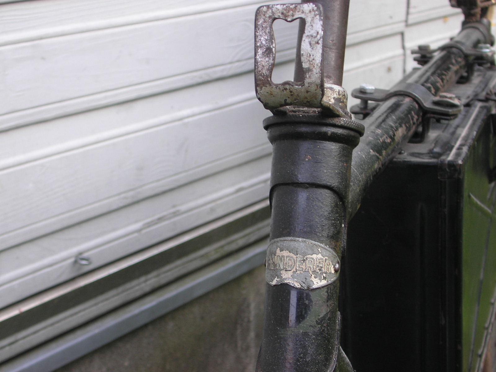

Saksa sõjaväerattale tüüpiliselt on sellel eemaldatav leistang, traatääristega rehvid "sooneliste" velgedega ning kõik detailid on kaetud mattmustaga. Sadula tagavedrud on kokkupunutud kolmest traadist.
Raaminumber (sadulaalusel raamimuhvil) on H1096, teisele poole on löödud valmistamisaasta (1940).
Rattal on säilinud originaalvärv. Asendatud on rehvid (sh ketiga ventiilid), leistangikäepidemed ja sadulanahk, mis sai korrastamisel asendatud algsega äravahetamiseni sarnastega. Ülejäänud detailid on kõik algsed ja neid on vaid puhastatud.
Puudu on senini mitmed pisidetailid - ketikaitse (oletatav), tööriistakott, pump koos hoidjatega, kell (oletatav), esipidur koos kangidega ning lamp/generaator (oletatavad).

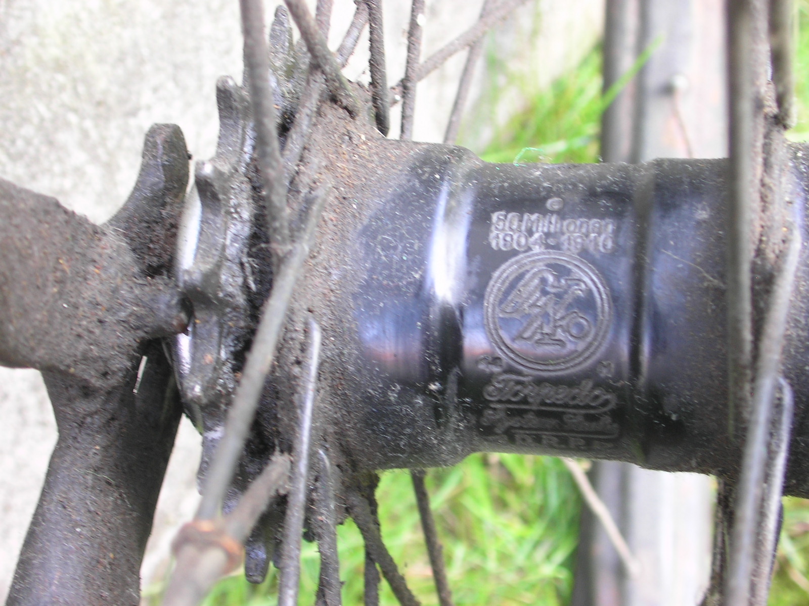

Isand Kassi rõõmustamiseks panen mõne pildi oma 42 aasta Wandererist. Mõni aasta tagasi kinkis selle mulle müstiline Wirtsu Tom, no see kes kõik tuhatoosid täis suitsetab. Puudu on keskjooks, kui kellegil üle võib lahkelt pakkuda. Rattad ja esi porikas peaks algupärased olema. Taga porikas on naisteka oma. Tagarumm on 50 milli juubeli oma, kuigi kannab aastaarvu 42. Et ma ei saa sellest aru. Mul neid musti juubeli rumme 3 tk, üks on küll 1940, nii kui peaks olema ja üks veel 43. See M42 asja, mida Kass ühes selle teema postituses räägib, ei pruugigi nii vale asi olla. 42 aasta mais lihtsalt kehtestati armeerataste tootjatele kindel standard. See sätestas täpselt raamitorude pikkuse, ehk siis raami geomeetria.Küllap selleks, et saaks kinnitada neid igasugu lisasid.Kummide mõõdud, eemaldatav lenks pidi olema. Keelati ka ketikaitsme, lenksu pöördepiiraja ja seisujala kasutamine, ülemine toru pidi peenem olema jne.Oli kunagi üks hea leht internetis, kus need nõudmised tootjatele olid punktuaalselt ära toodud. Saksa keelne küll. Jäi välja printimata kahjuks. Kõik oli kirjas, mis firma ketid, mida peab riistakott sisaldama. Kui pikad, laiad ja paksud peavad pakika rihmad olema.Lai pakikas sai ka siis kohustuslikuks. Sellel rattal küll ülemine toru jäme ja pöördepidur olemas.Küllap siis 42 aasta algupoolelt.

Neljandaks, miks sel Wandereril esiporikas nii läikiv on, kas on ohvitseri jalgratas? Esitule kronsa ja lenksutoru mutter ka ei ole algsed. Rummuga on nii, et kui oled juba mingi kõva asjaga hakkama saanud, siis oleks ju tore seda igal võimalikul hetkel kõigile nina alla hõõruda (50 miljonit). Mõne mehe loogika järgi peaks see juubelijutt ainult ühel konkreetsel rummul olema või mis?

Olles kuu aega tagasi Ajaloomuuseumi näituse tarbeks restaureerinud ära ühe vägagi komplektse ja esisildiga säilinud Steyr Junior'i 1941/42.a. sõjaväeratta (http://forum.automoto.ee/showthread.php?tid=50566), võin nüüd üsna suure tõenäosusega öelda, et ka see ratas pole mitte Wanderer, vaid Steyr Junior. Raamikuju on identne, samuti šrift ja viis, kuidas sadulaalusele muhvile on numbrid löödud.
On muidugi ka erisusi (pedaalide kuju, pakiraam), aga need vast tulenevad kõik aastakäikude vahest.
