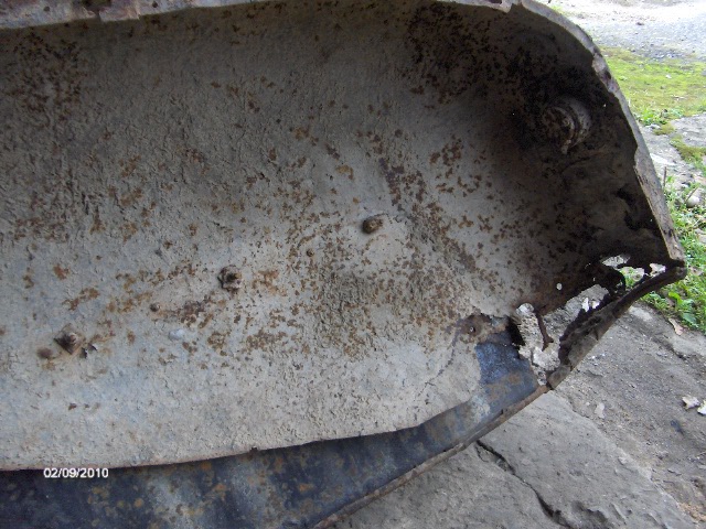

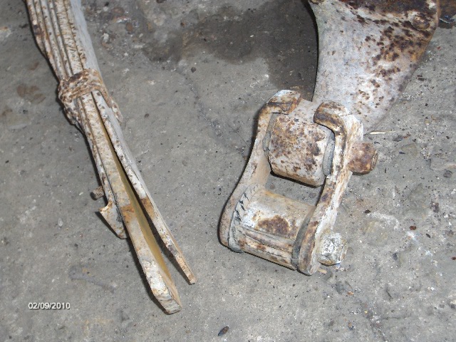

[/b]Täna sai siis parempoolsed uksed ja tagatiib küljest võetud. Tagasild vabaks lasttud, vedru ja vedrukapid eemaldatud. Ukse poldid tulid lahti ainult "vene võtit" kasutades s.o.kuumaks ja vett peale.Küljekarp ja X-tala on sellest küljest ikka täitsa mädad, nii et toestada sai ainult tungraua koha pealt. Tundub , et zimil on üldse tungraua kohad väga tugevad tehtud, tõsta ühest kohast kasvõi terve auto üles. Selgus tõsiasi, et seda tiiba tagasi aretama hakata pole küll mõtet. Ta on juba kolmest osast kokku needitud ja kruvitud, mille tõttu tundub ka väga raske. Vedru pealeht oli ka katki ja on näha, et teine vedruleht on lõigatud parajaks laiemast ja paksemast vedrust. Sisuliselt oleks vaja ühte tagavedru pakki ja poritiiba. Ülejäänud juppe saab kasutada. Seega, suur palve kaasfoorumlastele, kui kellegil on võimalik neid osasid(parem tagatiib, tagavedru) loovutada, andke teada. Amordil on ka tühi koht sees, kas õli vähe(aga korpus on kuiv) või lihtsalt kulunud. Kindlam oleks küll uus panna, kui teaks kust kohast neid saaks.

Sellel nädalal saime siis põranda enam-vähem ära keevitatud ja alustasime tagumise parempoolse poolraami tala taastamisega. Jõudsime ära teha kuni amordi hoidjani. Leidsime, et tagumise vedru kandur oli remonditud, kuid väga algeliselt. Paiga eemaldamiseks tuli relakaga keevitus lahti lõigata. Nüüd tuleb teha viisakas pikendus originaali sarnaselt ja serv-servaga kokku keevitada. Mis puutub vedrupakki, siis sinna tehtud paksemast vedrustlehest asendus on täielik nonsens. Usun, et ka sügaval vene ajal oleks parema vedru leidnud. Selle vedru loomulik asend oli sirge olek. Ta töötas tagurpidi paindele ja paigaldatuna zimi vedrupakki töötas ta teiste vedrulehtedele vastu. Vist tuli segane jutt, aga ehk saaate aru. Samas ei välista, et kui me asendust ei leia, siis remondime selle sama vedrupaki ära, aga sellest siis hiljem. Päeva lõpuks sai korjatud liivapritsi vajavad osad kokku, et nädala algul need töösse viia.
