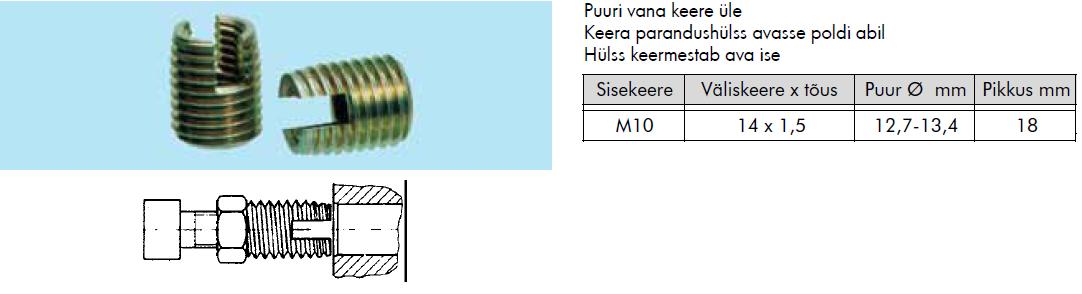

(21-12-2012, 21:38 PM)vanemuine Kirjutas: ... Või siis lõigata üldse 12mm keere sisse, kuid siis vajab ka veepumbas olev auk suuremaks puurimist. Tuleb vaadata, kas see on üldse võimalik...
Kui tõesti pead 12mm vinti kasutama, siis tee astanguga tikkpolt. Veepumpa pole vaja ümber teha.
______________________________________________________________
http://tulepesa.wordpress.com/
(22-12-2012, 00:48 AM)motamees Kirjutas:
Mõistlikum oleks keere taastada helicoiliga. Kui asud Tallinna ümbruses siis võin ära taastada.
http://www.emhart.com/brands/heli-coil
Seal on ju ava servas ruumi küll. Kasuta sellist vidinat ja asi tehtud.

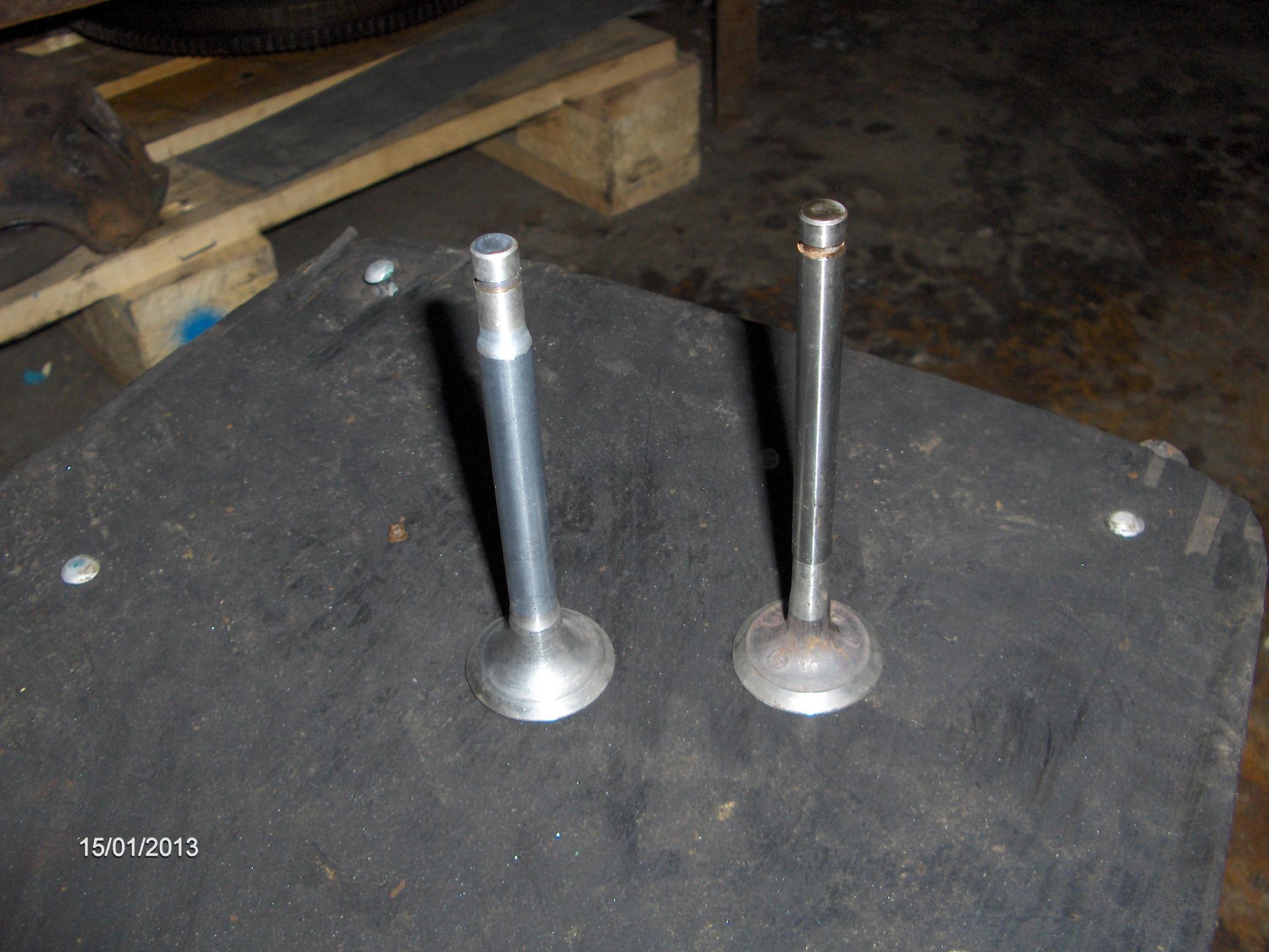

Eile sai kakutud pesadest klapid välja. Õndsal vene ajal oli meil gazi mootorite remondiks hulga spetsiaalseid tööriistu. Kahjuks on neist tänasesse päeva säilinud ainult mõned. Minu õnneks oli klapi eemaldamise abivahend alles, ju ta aimas, et teda võib mul veel vaja minna. Kui veel ka klapi sovelduse drell kusagilt välja ilmuks!!!!! Klappide eemaldamisel avastasin, et originaalis olnud väljalaske klapid on juba asendatud gaz-53 omadega. Et see töö oli nii või teisiti plaanis teha, siis nüüd on jälle selle võrra kergem. Hetkel tunduvad ka nende juhtpuksid korras olema. Sisselaske klappide puksid tuleb veel üle kontrollida. Et uued 53 väljalaske klapid on olemas, siis olenemata välja võetud klappide tööpindade olukorrast, vahetan nad uute vastu. Kolmanda sisselaske klapi välja võtmisel leidsin võõrkeha. Ei ole ta seib ega ka mutter. Ju ta läbi sisselaske kollektori on sinna kunagi kukkunud.

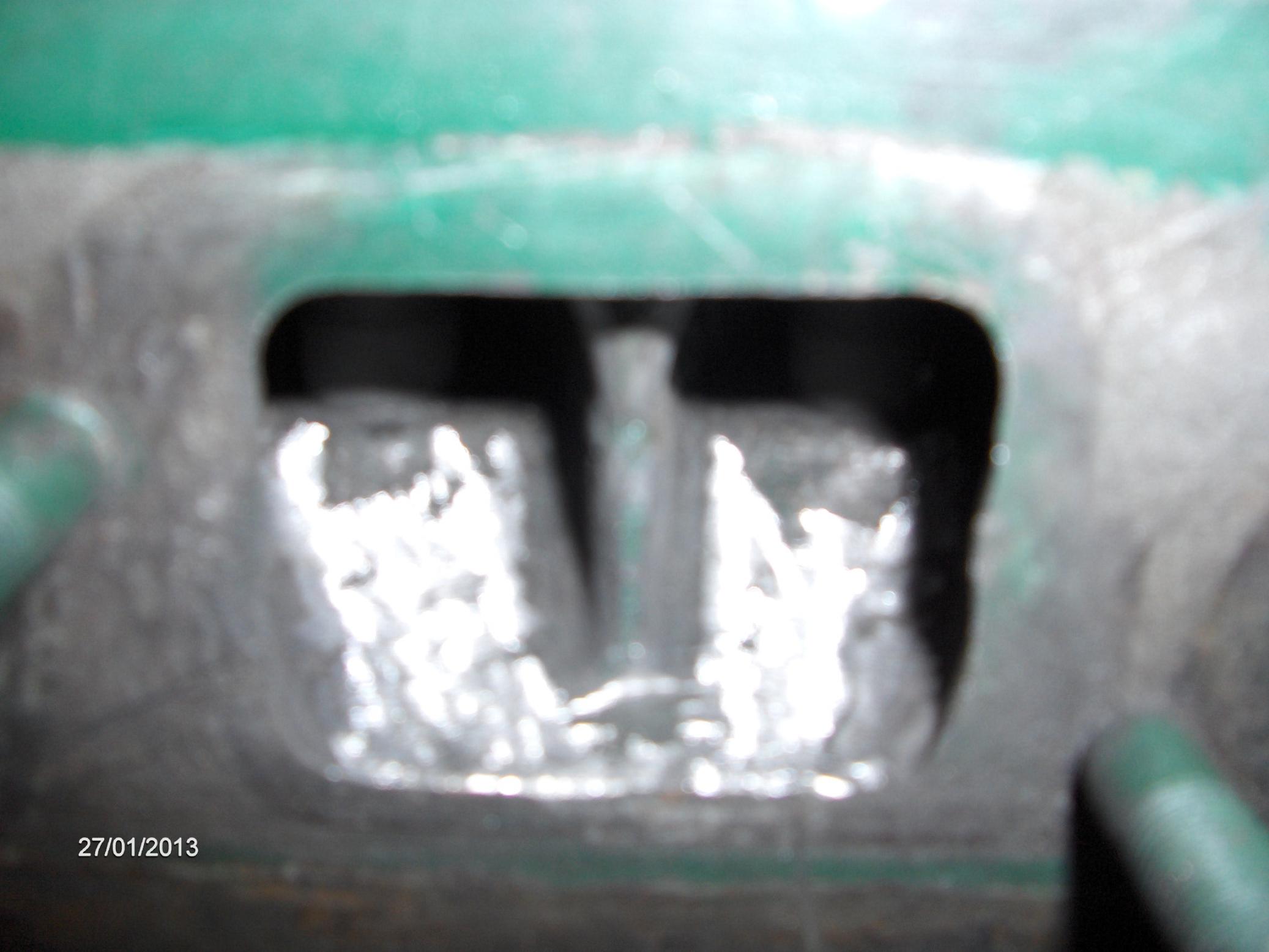

Natuke sai proovitud ka käiaga mootori sisselaske kanaleid siluda.
