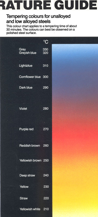

Lisan sepistus ja noolutusvärvid ka pildina. Kui kedagi väga huvitab siis see pilt on mul tervena seinal olemas- võin sisse skanneerida.

Kui nüüd võrrelda teksti ja ka numbreid ,siis on erinevus märgata.Kas tegu arenguga...? Kas pole tegu mitte sellega,et asi käib ikka silma järgi ja umbes täpselt.
#26
Kui nüüd värvi järgi võtta, siis oli minu nähtud värvi "taga" 810 kraadi.
Tänud ka värvitabeli eest. See oli just see, mida mõtlesin.
Kas noolutusvärvid on need, mida näeb haljaks lükatud metallilt. Temperatuurid ju kahel tabelil erinevad.
