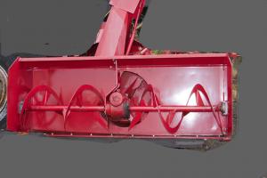

Kõige lihtsam vast teha selline nagu pildil.Omale ehitan sellist.Teod juba valmis,korpus ka enam vähem,rootor ja rootori võll vaja lasta treialil teha.Esialgu läheb autole ette.

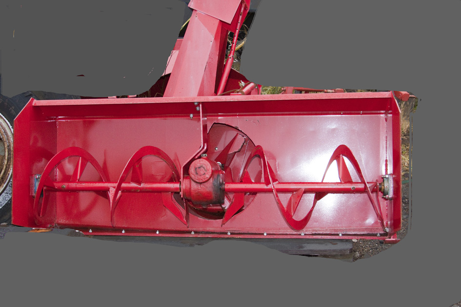

Ise V-tüüpi üksjagu lahe taga kasutanuna on sellel kaks suurt plussi:
1) üsna ohutu ümbritsevale - jala rootorissesaamiseks peab ikka isuga pugema;
2) võimalus seisatud rootoriga lund teisaldada. 10cm värskelt sadanud lund mahtus igatahes pea paarkümmend meetrit puhurisse enne, kui seda kergitama hakkas.
Mina valiksin V-kujulise.

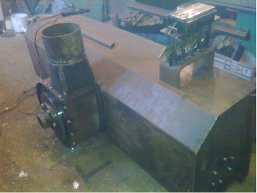

Meil on käsil 1600 mm laiuse traktori taha haakesse käiva puhuri aretustöö:
Siin on korpus:
..ja teotoorik:
Hetkel paar rihmaseibi treimistöödel ja teospiraal vaja välja painutada, Muide painutamise rakis on see kolakas puhurikorpuse peal. Vaja veel teha 3 punkti haakekinnitus, ja reduktori ning rihmülekande pukid paikka kruvida. Suunaja on ka juba valmis, kuid pole veel küljes, kuna käib mõttetöö pöördeajami osas. Teovõlli pöörlemiskiirus jääb 1:1 jõuvõtuvõlliga, rootori pöörlemiskiirus 4:1 jõuvõlliga, rootori kasuksSmile, ca 2000 rpm peaks viskama küll. Idee ja teostus (ühegi AutoCadi abita) meie Taadult.

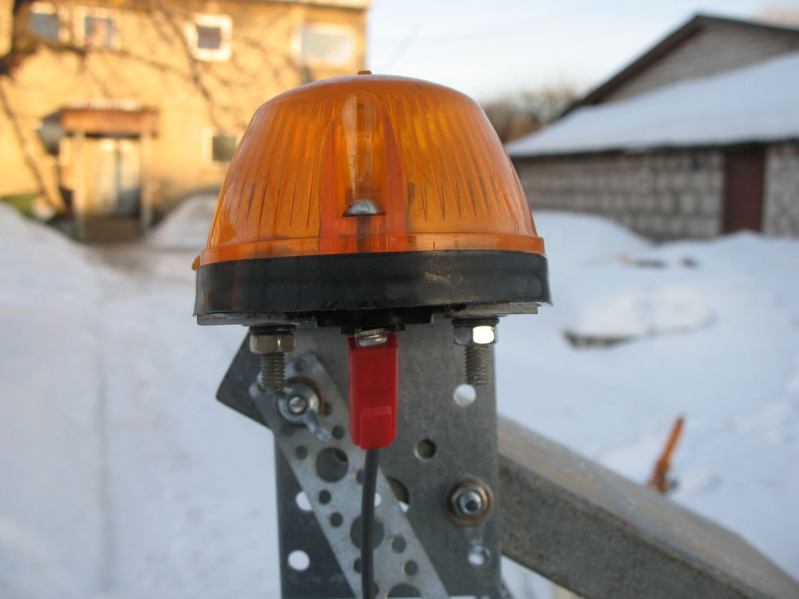

Jaanuaris tuli töötada põhiliselt pimedas. Töötuled olid hädavajalikud. Avastasin ühest kolakastist tundmatut päritolu päevasõidutuled. Erevalgeks töötsooni just ei löö, aga asja ajab ära. Veoauto poritiiva suunakas vilkuriks on rohkem edevuse pärast. Samas pole ohutuse mõttes paha, kui sind üle lumevalli märgatakse. Vilgutajaks panin jalus vedelenud suunatulerelee. Paraku jääb ühest lambist koormusena väheks. Seisva mootoriga vilgub ilusti, aga töötavaga segab vibratsioon. Tuli lihtsalt väreleb. Pole viitsinud midagi muud sinna aretada. Minu elektroonikatuba on olude sunnil kõrvalhoones, endises laudas, kus on praegu külmem kui õues.
Toiteks kasutasin vana, jõude seisvat akut. 3x saab ilusti kõik teerajad pimedas sisse ajada, enne kui peab laadima.
30A nupuga kaitse läks igaks juhuks vahele. Miks just 30A? No oli käepärast! Smile
Lüliti panin lenksu peale. Ühes asendis on ainult vilkur, teises koos tuledega, keskel kõik välja lülitatud.
Bensuvooliku vedasin paremalt poolt kaarega. Natuke segab käivitamisel, aga pole hullu. Originaalis läheb vasakult, kus kipub rihmarataste vastu minema. Eelmisele kulutaski augu sisse. Sumpa on kohe lähedal, saab tule ka ilusti külge. Big Grin Ei meeldinud see lahendus.
