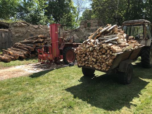

Algselt mõtlesin, et seisnud ja rooste läinud ja ühendasin puulõhkumis masina taha ja hakkasin puid lõhkuma aga 20+ cm puudega oli jama ei jõudnud kettas seda puud läbi lõigata ja võttis kinni, ning veovõttu võll seisis Sad
Kuidas sidurit regullida raamatut ei ole kust asja uurida või tuleb traktor kaheks teha ja uus sidur panna ?
Nagu kombeks panen ka ühe pildi.

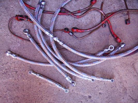

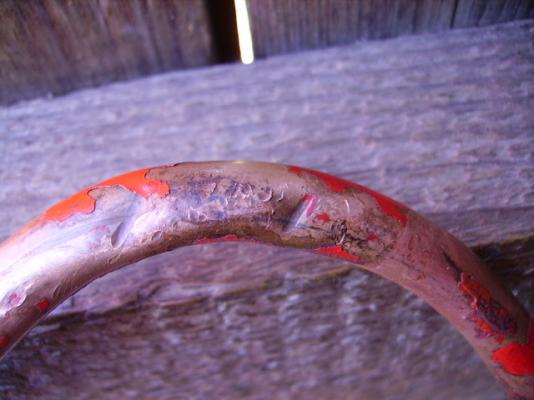

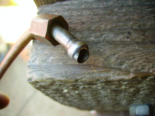

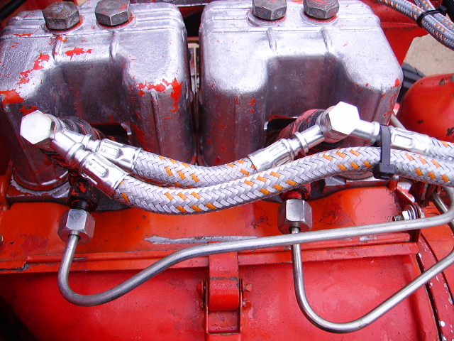

T-25A kütusetorustik lekkis juba pikemat aega. Põhimõtteliselt ei olnud ükski toru kuiv. Küll higistas vaskseibide, igasugu koonusühenduste ja ajaga tekkinud mõlkide, täkside tõttu. Ei jäänudki muud üle, kui kogu torustik maha ja defekteerima.
Selgus, et polegi enam nendega miskit peale hakata. Vasega jootmise tehnika ja kogemused ka puuduvad.
Seadsin sammud poodi. Põhimõtteliselt oli vajaminev riiulitel olemas ja ei maksnud ka suht midagi. AGA tegemist oli kütusetoru laadsete toodetega. Koonusühendused tundusid trelliga tekitatud olevat. Viltu puuritud ja karvased. Ei kujuta ette, mis jõude seal on kokkupigistamiseks vaja, et need pidama jääksid. Pihusti tagasivoolu toru ka ei tekitanud usaldust. Lihtsalt vasktorule plastvoolik otsa tõugatud. Ilma klambriteta. Hetkeks võib ju pidada, aga külmadega kindlalt lekib. Seega minust kogu kaup sinna riiulitele edasi jäi. Päris hull asi tegelikult. Kõike oleks nagu saada, aga peab ikka ise leiutama hakkama. Vanasti jälle polnud miskit saada ja pidi samamoodi leiutama. Miskit pole siin ilmas muutunud.

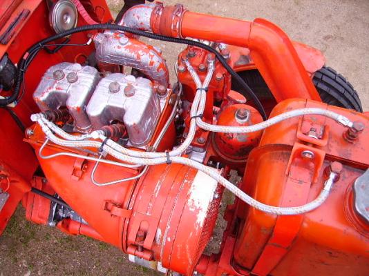

Kuna vasktorude valmistamisega kedagi ei teadnud tegelevat, siis sai sammud seatud Hydroscandi. Lasin teha vanade torude järgi uued. Voolikumaterjaliks sai teraskiud võrguga kummivoolik.
Uued kütusetorud olemas ja ootavad külgepanemist.
Kütusetorud küljes. Eks ta nüüd selline isemoodi on, aga vähemalt paaritunnise tööjärel kõik on ilusti tuhkkuiv endiselt.

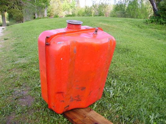

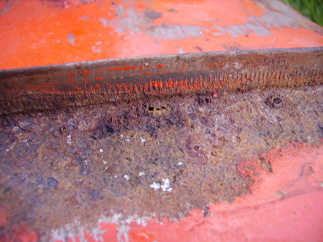

Ühe soojaga sai paagi puhastus ka ette võetud. Vett oli põhjas ikka omajagu koos molluskitega. Ega muud, kui survepesuri ots august sisse ja....
Ilus punane paak, mõningate agadega.
Epo ja klaasriidega majandamine endale ikka ei lähe. Seega leidsin otsimise peale nõukaaegse originaali.

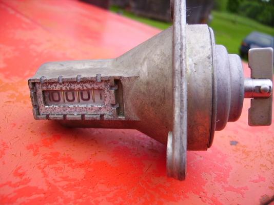

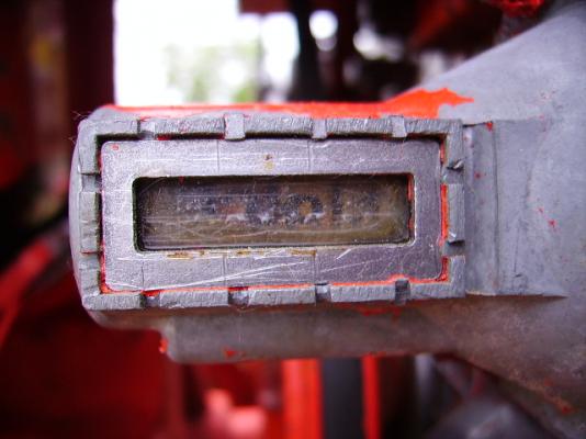

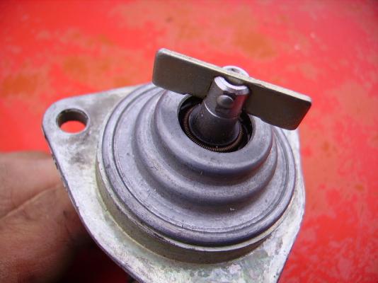

Küsimus targematele. On keegi töötunni lugejat lahti võtnud? Põkal praegu selline, mitteloetav. Ilmselt simmer läbi ja õli seest klaasi ära määrinud.
Uus ka olemas, aga ei saa eriti aru, kuidas seda simmerit vahetada saab.

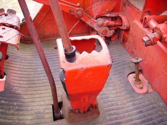

Viimaks üks palve. Järsku kellegil on üle uue tüübi käigukangiplekk ja soovib seda ära müüa. Oleks väga huvitatud selle omandamisest.
Praegune ühekangi oma, aga nüüdseks kahe kangi peale ümber tehtud ja peab olema siis ühe sälkude rea võrra vähem see pleki skeem. Praegune.
Vaja aga sellist.

Sellel lugejal sa simmerit vahetada ei saagi. Tahtsin enda russil ära vahetada, et oleks jäänd originaal jupp. Aga ei. See kuidagi kinni valtsitud. Lahti saad selle serva ära lüües, aga kokku panna ei saa.
Vaja aga sellist.

Selle 4 käigulise teed ise, Olemas on oma traktoril, aga ei hakka ju seda maha müüma.

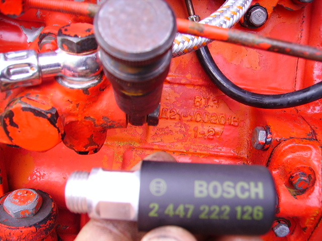

Vanatüübi 25 ei taha kuidagi käima jääda, korraks läheb käima siis sureb koheselt välja, kuid kui pumbata etteandepumbast käivituse ajal siis jääb käima. Kust hakata probleemi otsima? - Eelmine aasta sai uus etteandepump pandud. Nüüd kontrollisin erinevad vaskseibid ära, et otsest leket näha ei oleks. Sai tehtud ka õhutus ava lahti ja siis pumbaga pumbatud, sealt tuli kütust üsna suure survega välja.
Ütlesid ise ka vastuse ära...  Võta nüüd see "uus" etteande pump küljest ja vaata kas kolb liigub ka või on kinni jäänud.
(28-05-2018, 16:21 PM)mlsluik Kirjutas:  Ütlesid ise ka vastuse ära...  Võta nüüd see "uus" etteande pump küljest ja vaata kas kolb liigub ka või on kinni jäänud.
Sai proovitud, liigub väga ilusti. Tal on muidugi see ka, et kui paak on ääreni täis läheb paremini käima, kui ei ole siis üsnagi sitasti. Aga siin on arusaadavalt tegu mingi teise probleemiga. Kas surveklapis ei või viga olla, lähemalt vaadates on üsna märg ja lekib.
(28-05-2018, 17:54 PM)MadR Kirjutas:
lekkida ei tohi,surveklapp hoiab pumbapeas survet-see surve pressib kütte plunserisse,plunser pressib pihustisse et mootor töötada saaks,ise küte plunserisse ei lähe.minu pillil imeb paagi põhjast kraanist ja pole vahet palju kütet paagis.
Kas oleks mõttekas oleks osta uus surveklapp - see ei maksa mitte sittagi. Samuti uued seibid vahele.
// Tean, et kunagi olevat surveklapiga tal mingi jama olnud.
