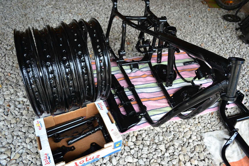

    Esimesed sügisesed maasikad Big Grin käes.Tsinkimises olevate pudinatega läheb veel aega.Kui need käes saab raami vaikselt kokku laduma hakata.
Ja eks kõige huvitavam tööToungue veel tuleb,rattad komplekteerida ja sirgestada.

See krempel oli 60.-.Põhiasjadega läheb veel aega.Korvivann tahab natuke keevitust ja tagatiib ka suht nutune.

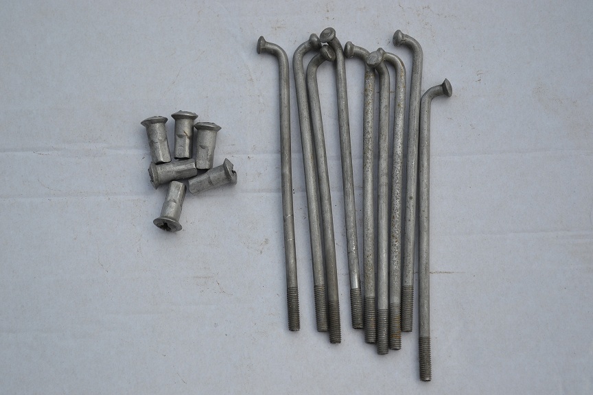

Järgmised maasikad kohalSmileVõru tööga rahul(varasem kogemus puudub,ehk ei oska paremat tahta)
Detailid mille pinnad eelneva roostekahjustuseta on väga head.Mille roosteuss ikka boorseks ajanud jätab soovida.Õnneks sai kodaraid rohkem ette valmistatud,saab natuke sortida.

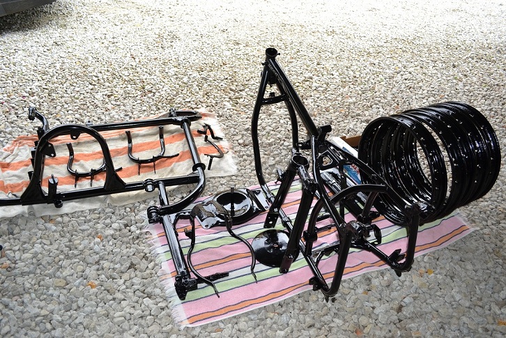

Kurtnast õnnestus ka mõned uued pulgad soetada(hea,et valgevenelased ja lätlased olemas onBig Grin.Varsti saab hakata põhiraami kokku laduma.

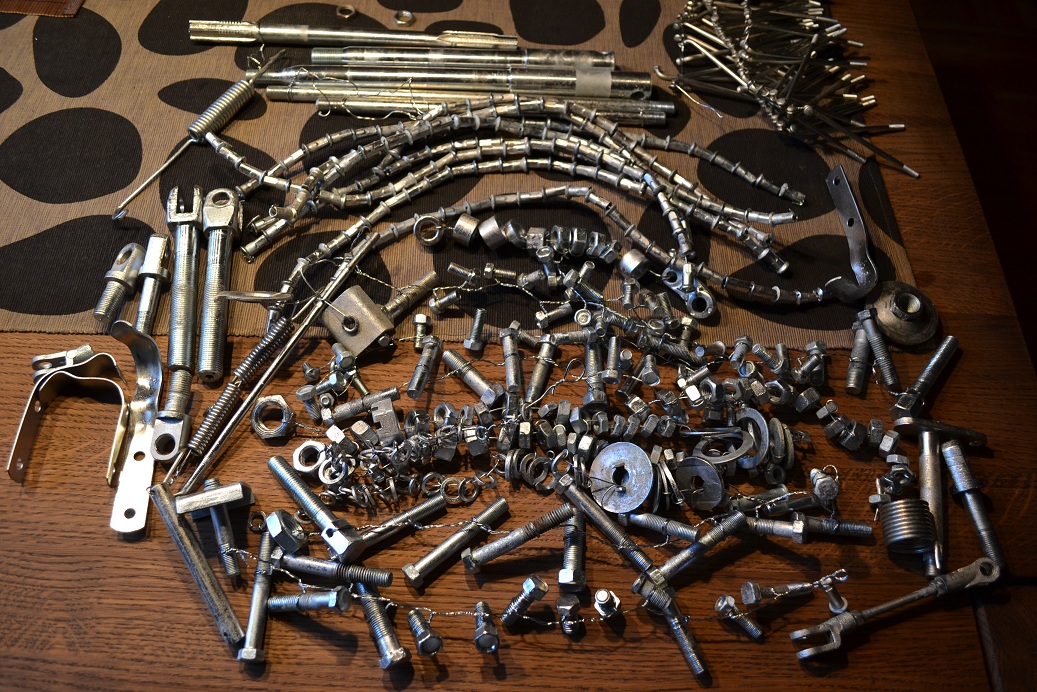

Mitu kg neid jubinaid sul kokku tuli ja kui saladus pole, palju VG selle koguse tsinkimise eest küsis?

VG hinnateema on üsna huvitav ja personaalne lähenemine.Minul vaadati korraks kasti sisse ja öeldi hind.Mul jäi üle vaid nõus olla.Aga kui kodarate hinda tead siis pole midagi mõelda,kogu krempel tulem ikkagi kordades odavam tsinkida kui uued osta.
