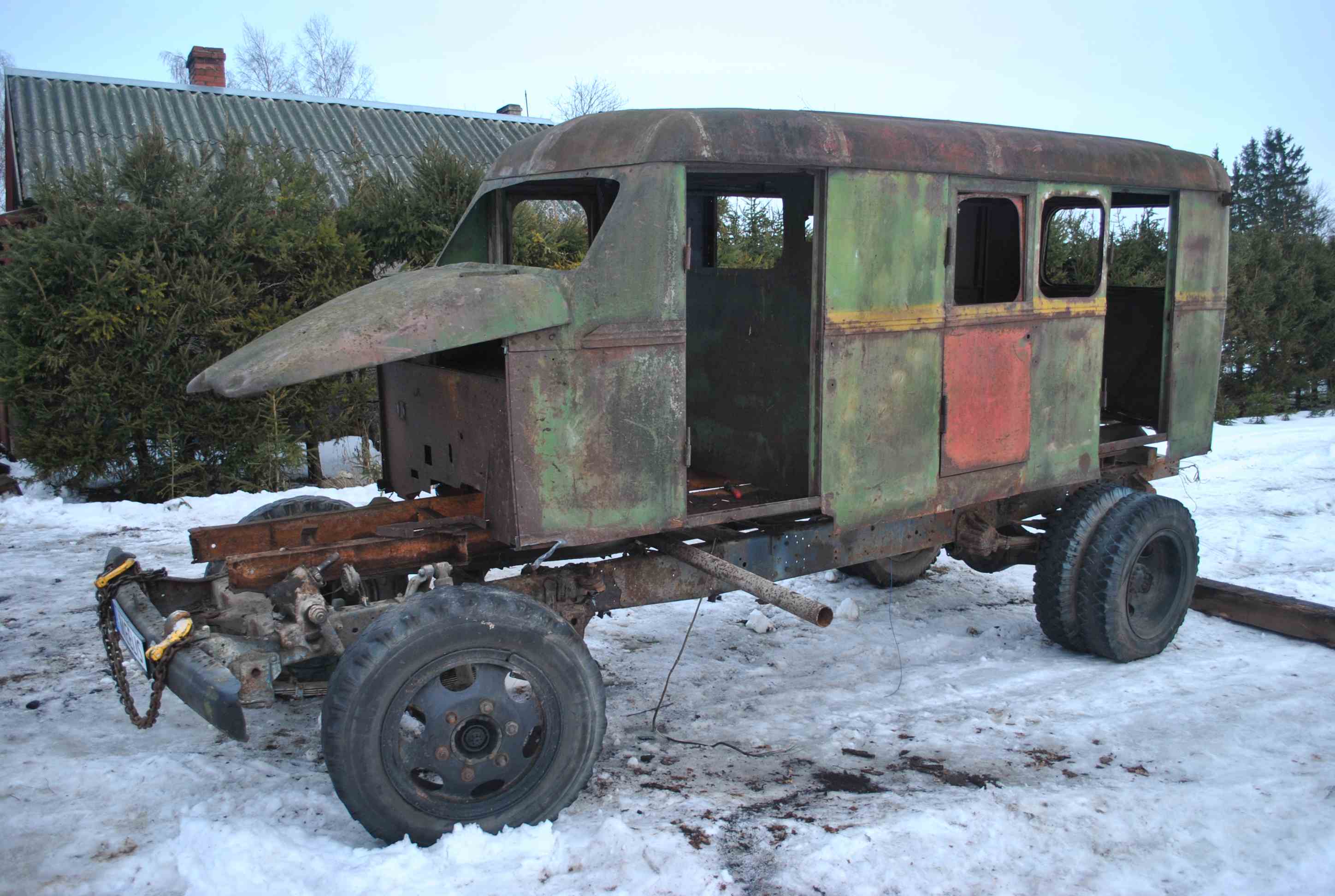

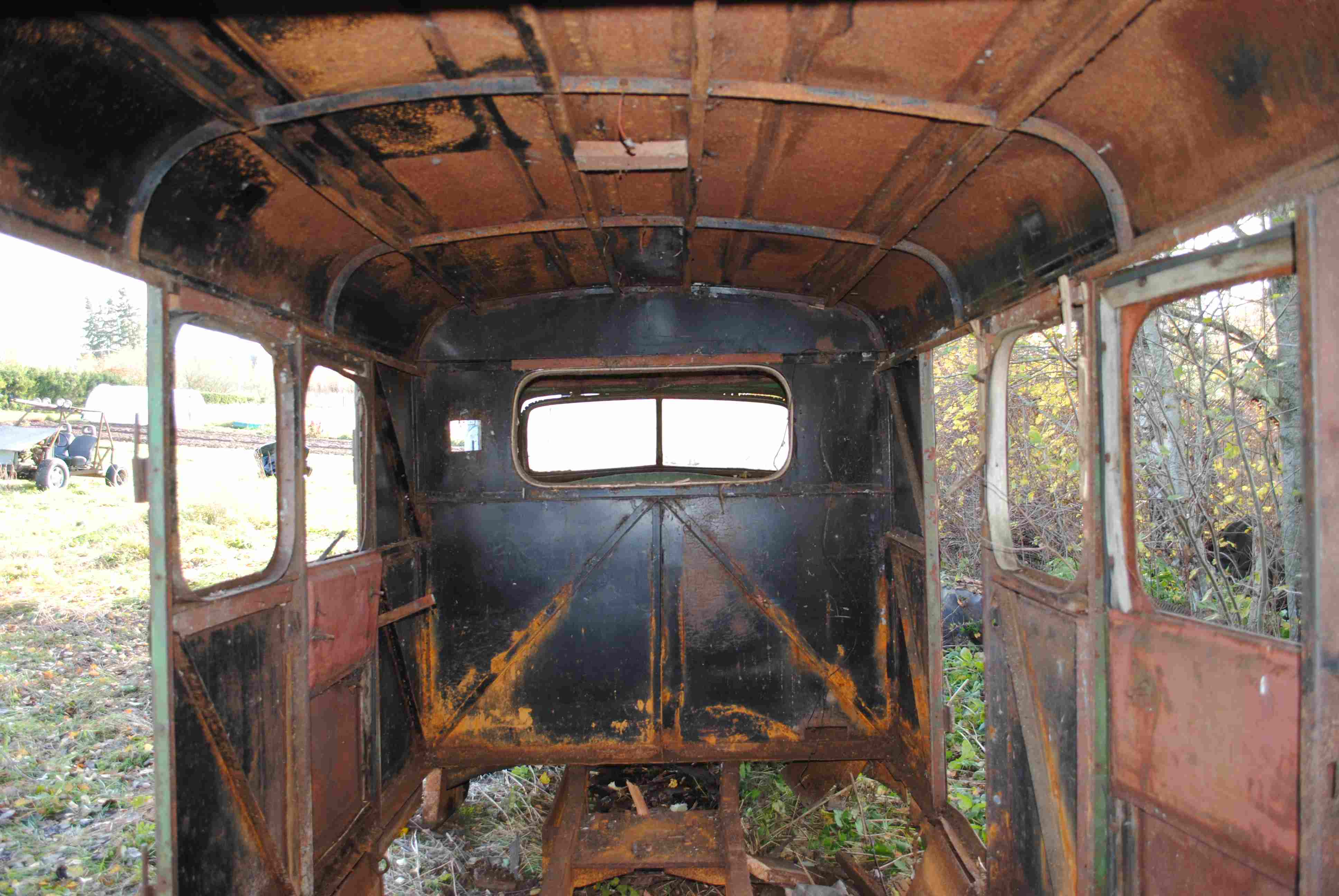

Mõte antud vrakk võsast välja tuua ja sõitma panna tekkis juba ammu, aga otstarvet veel ei teadnud. Nüüd siis plaan selline, et kuna alles ainult kere ilma mootori, sildade ja ülekanneteta, siis orginaali pole plaanis taastada, pealegi, raudteed pole ammugi enam. Niisiis alla läheb arvatavasti toyota kaubiku tagasild, esisilla osas mõtlen veel natuke, mootoriks arvatavasti Mercedes Benz´i 5 silindrine ilma turbota diisel koos autom kastiga. Hommikul sai siis kere metsast välja veetud kus ta viimased paarkümmend aastat seisnud oli. Eks kanti maha ja lükati silma alt ära nagu need asjad siis käisid. Õhtuse seisuga oli valmis sebitud ka juba kaks komplekti gaz 51 esiklaase koos raamidega, olemas ka radika võre kuid see ikka väga nirus seisus. Et tuleb siis ratsida siinkohal kui midagi asjalikku ei leia. Rookisin seest kõik allesjäänud polstrid ja vineerid välja, raami seisukord üllatavalt hea.

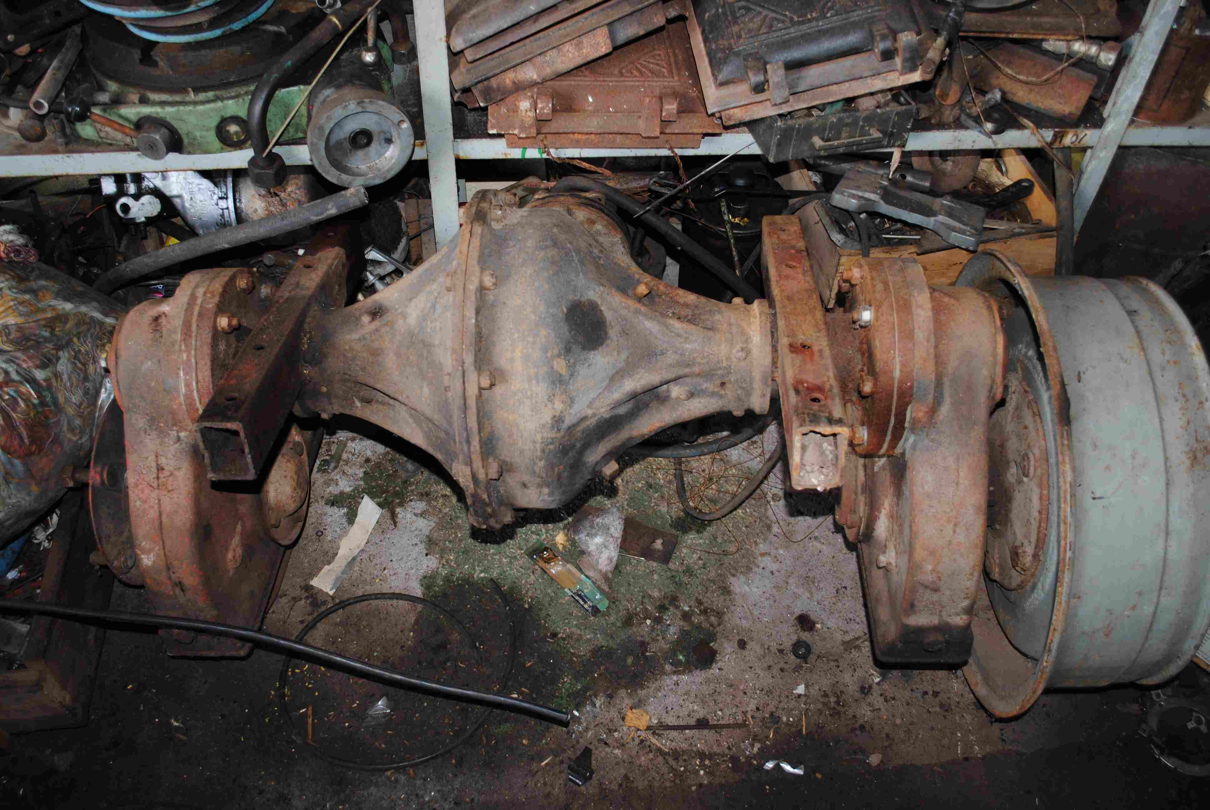

vms... [attachment=37235][attachment=37234][attachment=37233][attachment=37232][attachment=37231][attachment=37230][attachment=37230][attachment=37230][attachment=37236][attachment=37236]
Esisilla peaks ikka tagasillaga võrdse ülekandearvuga tekitama vast. Sestap justnagu suvalised ei sobi.

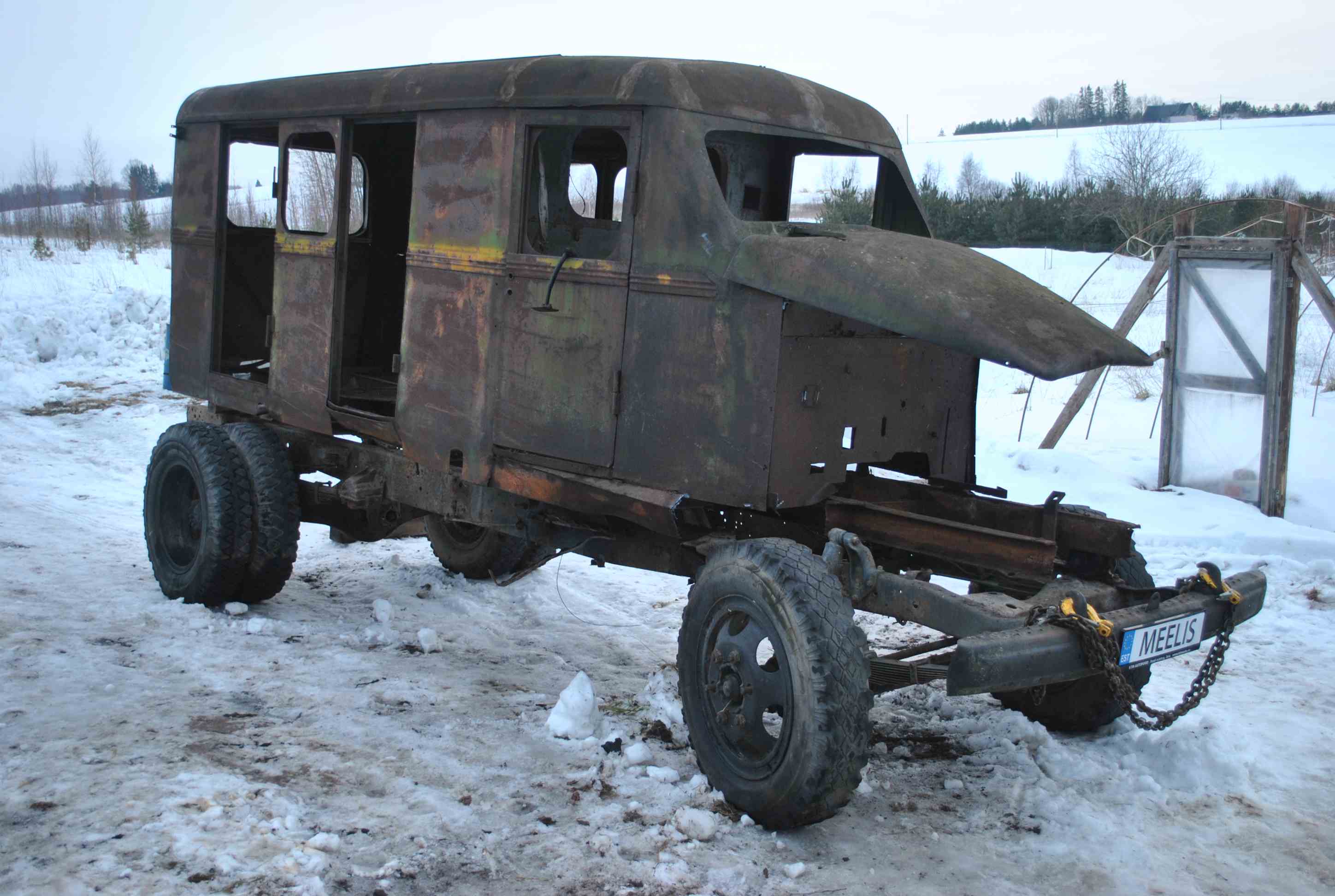

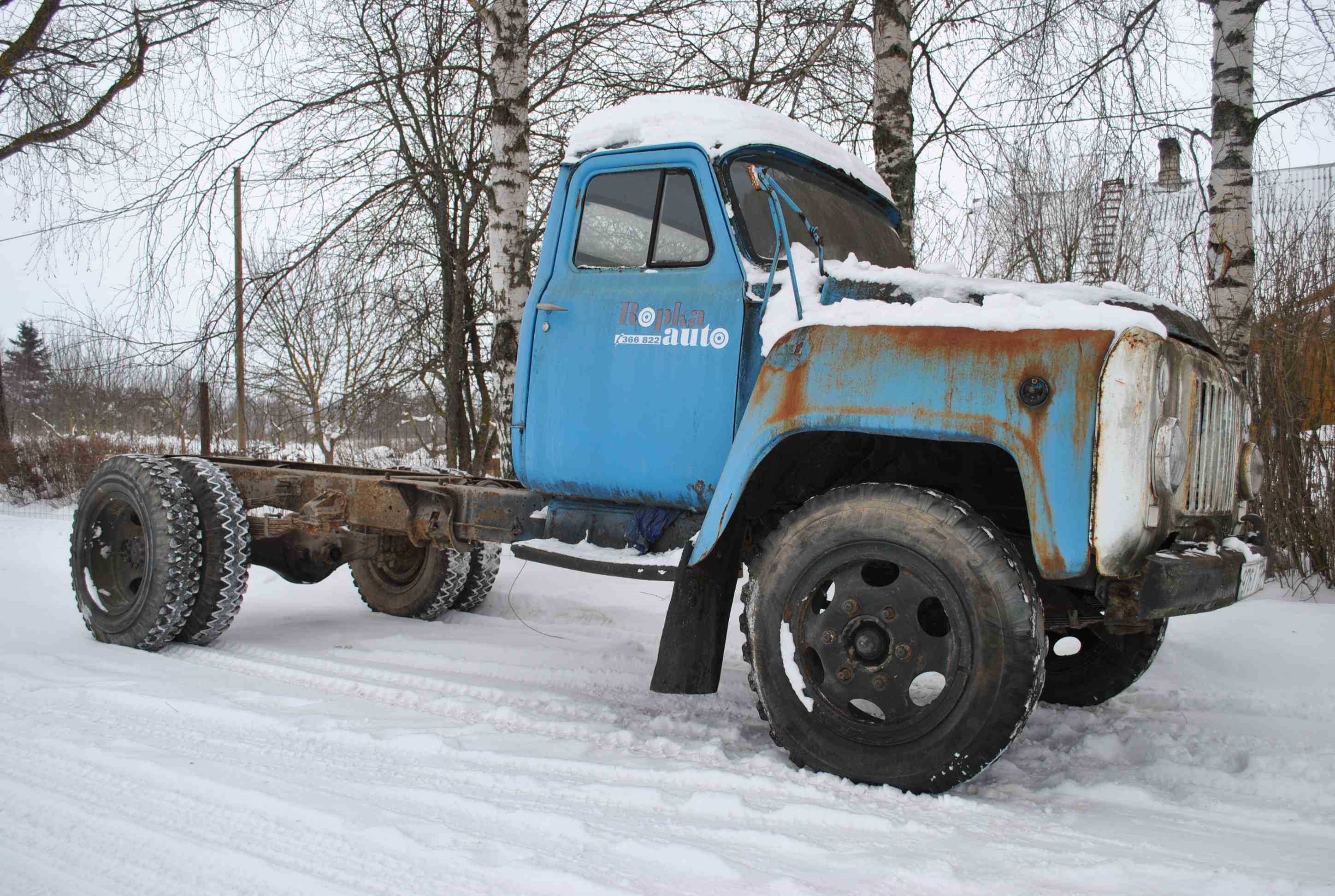

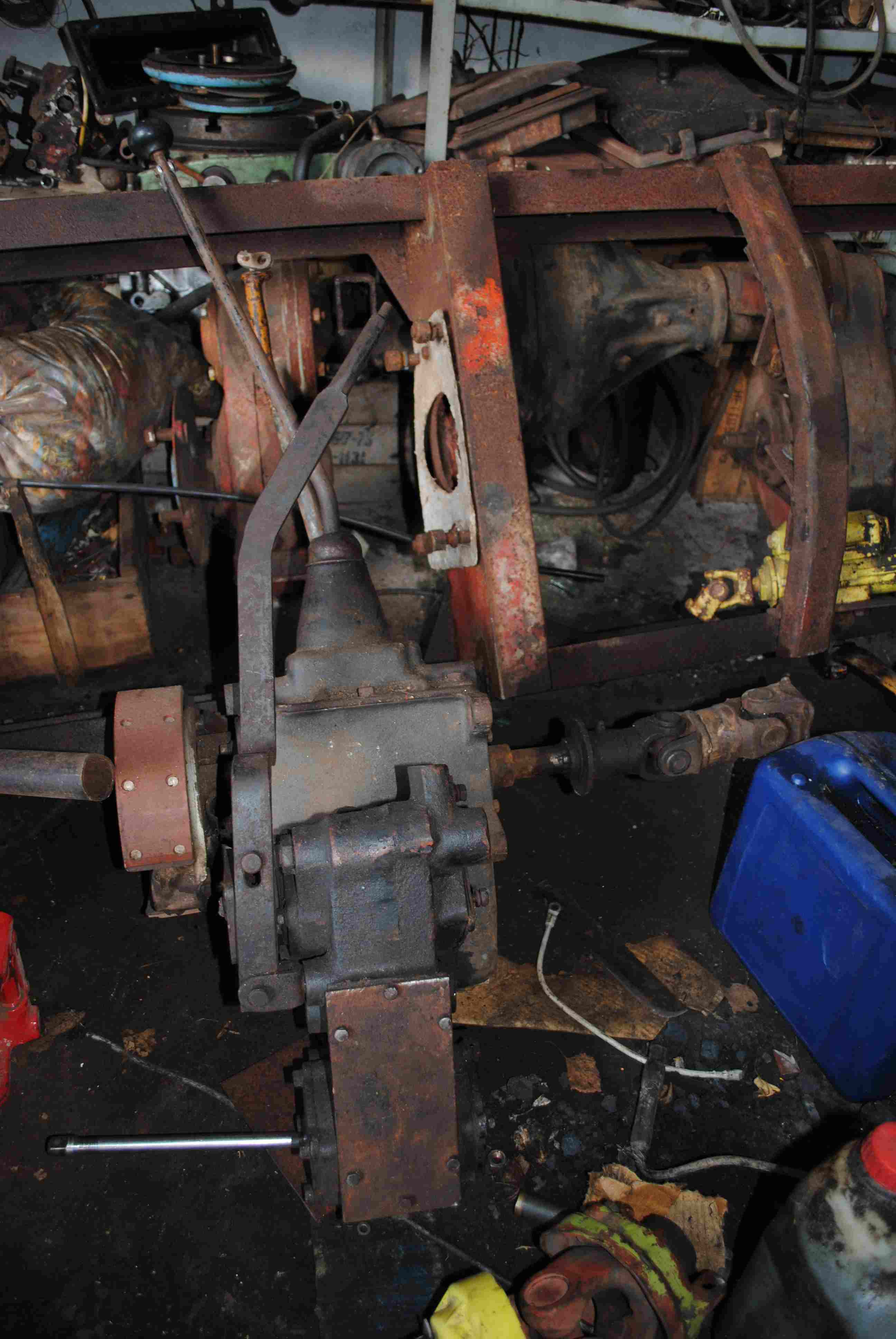

Sai siis täna alusraam sebitud, algselt oli siis liikuv töökoda gaz 52/53? baasil kuid see sai kuusakoskis enne koju toomist maha tõstetud. Väljas suht vilu, muidu tegeleks raami puhastamisega, garaasis ei tahaks väga tolmutadaBig Grin
Paar pilti ka siis toorikust.
Kabiin vaja veel maha lükata...

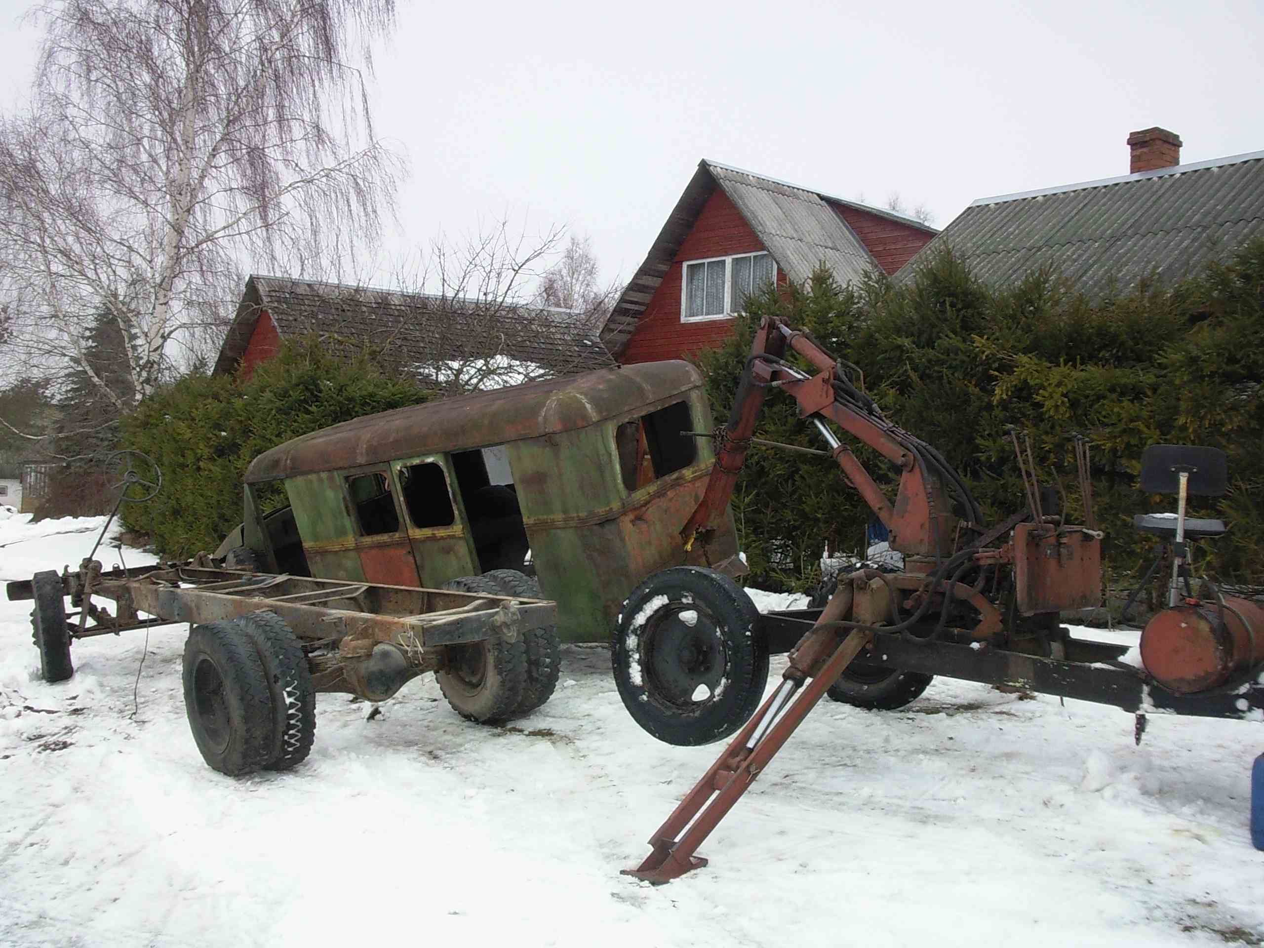

Sai siis vähe müratud täna, gaz'i raam üleliigsest puhtaks lõigatud ja dresiina raamile peale tõstetud...
Üks pilt räägib rohkem kui tuhat sõna nagu öeldakse...
LeiliruumBig Grin
Tõstetööd uunikutega
