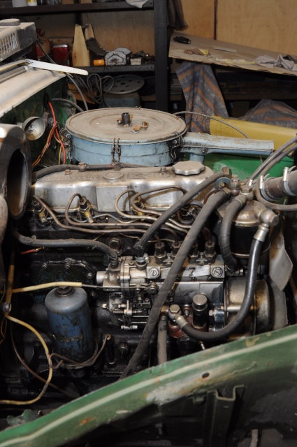

Mootoriks on autol iidne nissani-datsuni SD22 diiselmootor:
[Pilt: _DSC4752.JPG]
Mootor ei taha üldse külmalt käima minna, isegi sooja ilmaga tahab eetrit või plokisoojendust. Oskab keegi aidata?

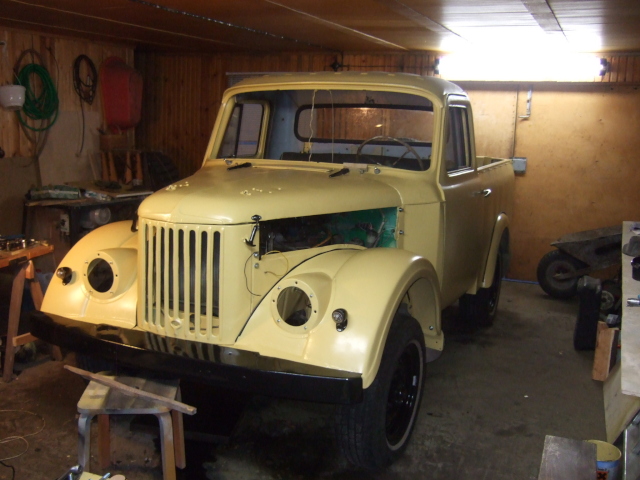

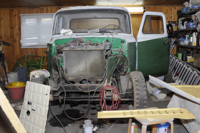

Sügisel sai auto uuesti liikuma pandud ja hetkel tegeleme üle värvimisega. Ninaplekid on küljest võetud, traatkettaga puhtaks lastud, krunditud ja värvitud. Värviks tuleb kollakasbeez, sand yellow on värvi nimi.
[Pilt: _DSC4758.JPG]
Hetkel ei ole veel autol küljes peegleid, on kellelgi ideid? Ise mõtlesin et mingid ümmergused, nt gaz 51 peeglid sobiksid hästi. Seega kui kellelgi on üleliigseid, võib pakkuda.

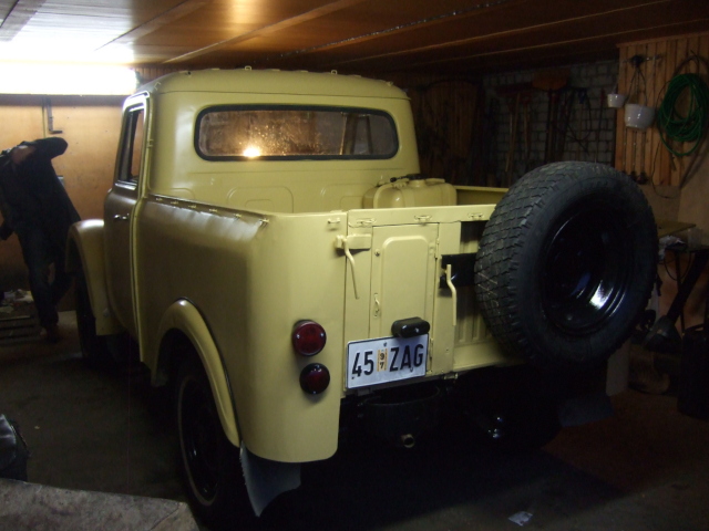

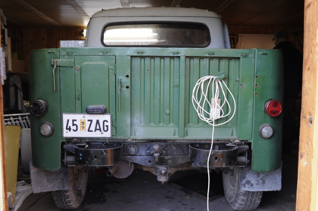

Tagaluugiks on (vist) 469 oma. Mille jaoks on mõeldud parempoolne klamber ja vasakul luuk? Tungraua ja labida jaoks? Hetkel on küljest ära võetud varuratta hoidja.

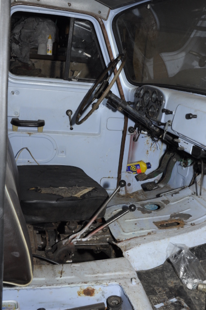

Interjööriks on tavaline 53, aga Uazi kardaanitunnel on sisse keevitatud. Kuna Nissani käigukast on üli pikk, on vahekasti tahapoole nihutatud. Sellega seoses ei mahu 53 diivani alumine osa ära ja tuleb ilmselt tavalised istmepadjad panna sinna. Sõiduatoistmeid ei kannata panna, muidu ei mahu sisse ära.

Kui mootor eriti käivituda ei taha, siis kardetavasti höre, abiks oleks survete möötmine silindrites et pilt selgeks saaks.
Proovi alustuseks vahetada välja kõik eelsüüte küünlad.

Enne kui küünlaid vahetama hakkad kontrolli küünalde relee ja küünalde korrasolekut.Kruvi üks küünal maha,ühenda küünla korpus massiga ja siis süüde sisse.Kui relee lülitub välja siis peavad küünlad punased olema.

Täitsa äge pill,loodame talverallil ka näha.Mootori mittekäivitumise põhjuseks võib olla ka vale süütenurk ja nn kusevad pihustid.Mis tooni suitsu käies välja ajab?

Olen omal ajal üsna palju sõitnud nii 69,UAZ 469 kui ka levinud GAZ-dega,51 kuni 53 välja
Aga kirjutan selle pärast,et oli mul selline masin ka nagu Datsun 220C diisel.
Mootor sel auol oli just nimelt SD22. 2,2 liitrine diisel.Väga levinud.Peale selle Datsuni kasutati neid ka Datsun/Nissani pick-up il ja Urvan bussidel.Hiljem tuli asemele küll SD23 ja SD24.Vabalt vastastikku vahetatavad ja paljud jupid neil mootoritel vastasikku vahetatavad.
Ülilihtne mootor.Ilma igasuguse elektroonikata.Tühikäik juhikohalt käsitsi reguleeritav.Käib ka siis kui "süüde" väljas.Lollikindel ridapump.Kütusefilter kopsiku see,element identne Avia omaga.Peaaegu identne.Aga sinna kopsikusse paigaldatav,ilma igasuguse ümbertegemiseta.Lihtsalt Avia oma oli mäletamist mööda 3mm kõrgem.Aga filtri korpusel oma kiiks ka küljes.Vähemalt sellel SD22 versioonil mis oli 1980.a. Datsun220C peal.Kütuse filtri kaanel see klapp.Sinna jooksis pihustite pealt tagasivool,sealt edasi,tegelikult tagasi paaki.Klapi kniff seisnes selles,et kui tagasivool oli kinni,siis klapp sulges ka pealetuleku.Õhk vahel ja kogu lugu...
Aga eelsoojendus küünlad pidid olema korras.Siis käivitus ka -24
kraadiga ka probleemitult.Sel mootoril oli juba igal silindril oma küünal ja küünal selline nagu praegustel autodel.Mitte nagu väga iidsetel,lahtise spiraaliga.Aga süsteem oli kummaline(räägin ikka sellest SD22,mis oli selle Datsun 220C peal)Keerasid armatuuri all olevat start/stopp nuppu pisut vastupäeva.Siis läks nupp u.2 cm allapoole,keerasid sisse süüte ja vajutasid küünalde nuppu.Armatuuri alaosas oli indikaator,mis hakkas hõõguma siis,kui küünlad olid valmis,st kuumad.Siis lasid küünla lüliti lahti ja kui oli eriti külm siis vajutasid seda start/stopp nuppu veel sissepoole.Ja siis võtmest starterit.Ja ta kurat käivitus.Selle sama stopp/start nuppu
ümber oli rattakene,millest sai reguleerida tühikäiku.Sel mootoriversioonil oli gaasipeedaal ilma trossita.Natuke trossi oli,aga see ei läinud mitte pumbani,vaid ühe ludinani mille sisse läksid vaakumi voolikud.Kui hästi mäletan,siis vaakumpump oli kõrgsurve pumba tagaosas,või oli siis geneka tagaosas.Igatahes oli kõrgsurve pump vaakumiga juhitav.Nagu igivanadel MB diislitel.Ja see SD22 pidi põhinemagi mingil vanal MB diislil.Mitte küll koopia,aga pidi põhinema.

Muska, hetkel ei ole küünaldel releed. Panime peale Põka süüteluku ja sealt on otse küünaldele vool peale veetud. Põka lukk peaks sellisele voolule vastu pidama küll.

Ehk siis isa oli nädalasees ninaplekid üle värvinud. Laupäev ja pühapäev sai kere nühkimisele pühendatud ja pühapäeva õhtuks sai kere ka üle värvitud. Sellest pilte kahjuks ei ole. Värvi kvaliteet ei saanud küll kõige parem, mõnes kohas sai värv kuidagi väga teraline ja mõnes kohas paistavad eeltööde vead.

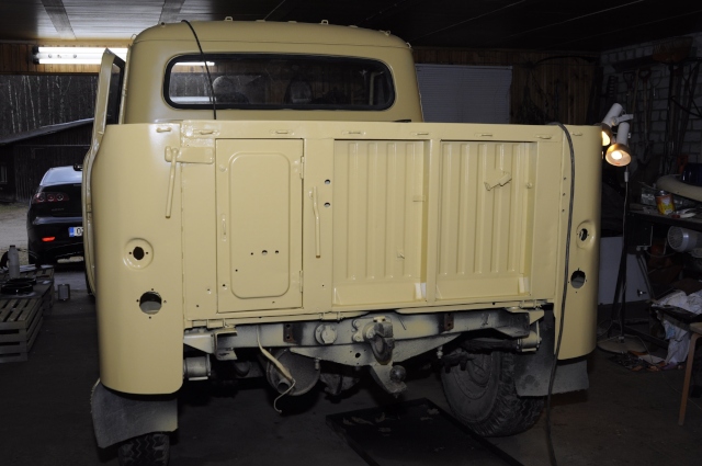

Tagant näeb selline nüüd välja. Huvitav ikkagi mis nende klambrite küljes originaalis oli ja seal luugi taga?

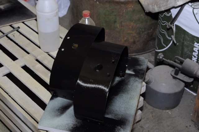

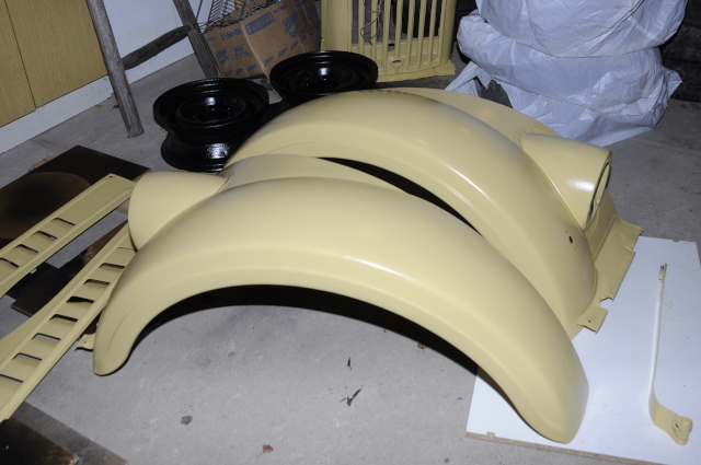

Alustasin ka mustade detailide värvimisega:
[Pilt: _DSC5086.jpg]
Enamus detaile saigi pühapäeval ära värvitud, mõned üksikud asjad jäid veel järgmiseks nädalavahetuseks.

(01-12-2011, 11:42 AM)Mart Laanelepp Kirjutas: hetkel ei ole küünaldel releed. Panime peale Põka süüteluku ja sealt on otse küünaldele vool peale veetud. Põka lukk peaks sellisele voolule vastu pidama küll.
Eelsüüteküünlad ei kannata pikki juhtmeid (eriti veel kui need on peenikesed) ja halbu ühendusi seal vahel.
Eriti just sellise ilma releeta lahenduse puhul tasub alustada küünaldele jõudva pinge mõõtmisest (eelnevalt küünalde üldist töövõimet kontrollides). Eelsüüte lülitamisel ei tohiks pinge küünaldel langeda aku pingest madalamaks rohkem kui 0,5-1V.
Küünalde kiirkontrolliks ei pea neid päris plokist lahti kruvima, piisab, kui saab ükshaaval aku pealt eraldi juhtmega pinget anda - ühendamishetkel annab väike säde märku, et voolusutsakas jõuab sinna kuhu vaja.

Eelsüüteküünaldele peale jõudvat pinget mõõtsin, tuli ilusti 12,midagi peale rohkem ei ole kontrollinud.

Minu vanadel diislitel viies küünal armatuuril,taastuva asendiga lülitist lasen voolu seni kuni küünal punane ja siis starterit ja mootor nurrub.Pommikindel.

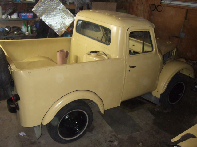

Üle pika aja jälle postitan siia, vahepeal pudipadi ära värvitud ja kokku panekuga ka alustasime, mõned pildid:
[Pilt: DSCF1874.JPG]
[Pilt: DSCF1876.JPG]
Korda tehtud veljed said ka alla, rehvid näevad natuke liiga väiksed välja:
[Pilt: DSCF1881.JPG]

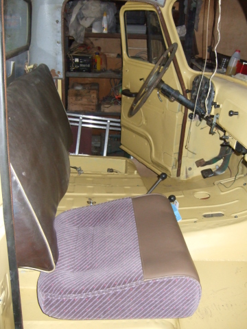

Sain ka sobivad istmepadjad:
[Pilt: DSCF1885.JPG]
Pildi tegemiseks lihtsalt sisse tõstetud, mingi sellise kinnituse peab välja mõtlema et istme alla panipaigale juurde saaks.

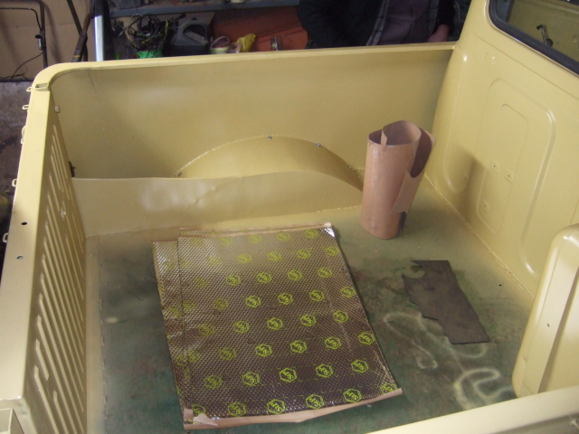

Tõin natuke müraisolatsiooniks pigimatti ka:
[Pilt: DSCF1882.JPG]

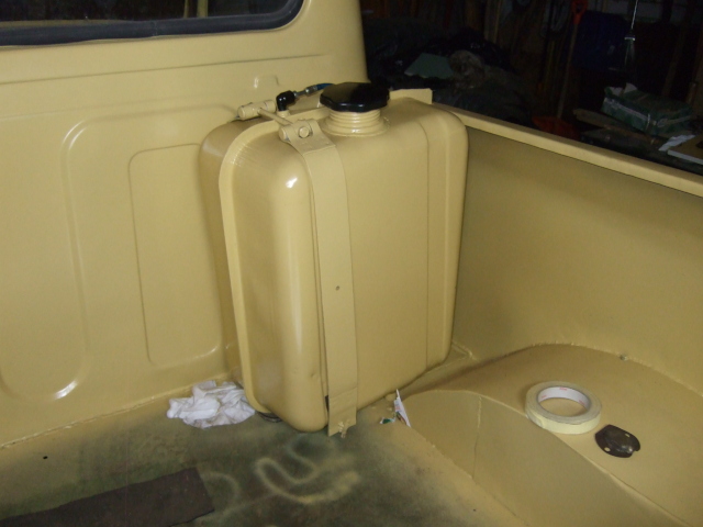

Paagi praegune lahendus:
[Pilt: DSCF1884.JPG]

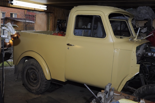

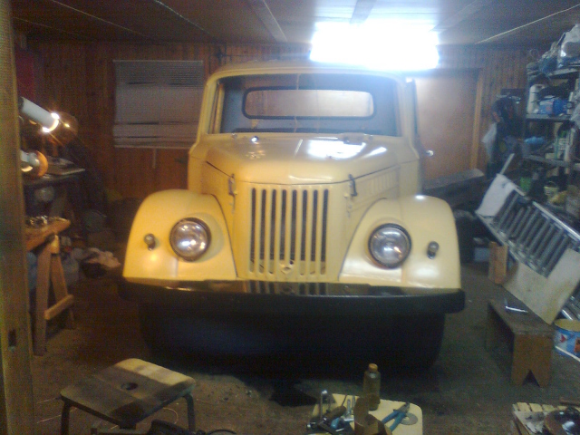

Kiire live update otse garaazist:
[Pilt: Pilt0190.jpg]
Täna õhtuga jõudsin veel tuled ette panna ja mootori küljeplekke külge proovida. Nagu näha vasakpoolne ei taha üldse paika sobida. Esiots üldse väga hullult kõver igat pidi, need varuosatiivad ei tahtnud üldse külge sobida, ühe asja keerad sirgeks, teine läheb paigast ära.
