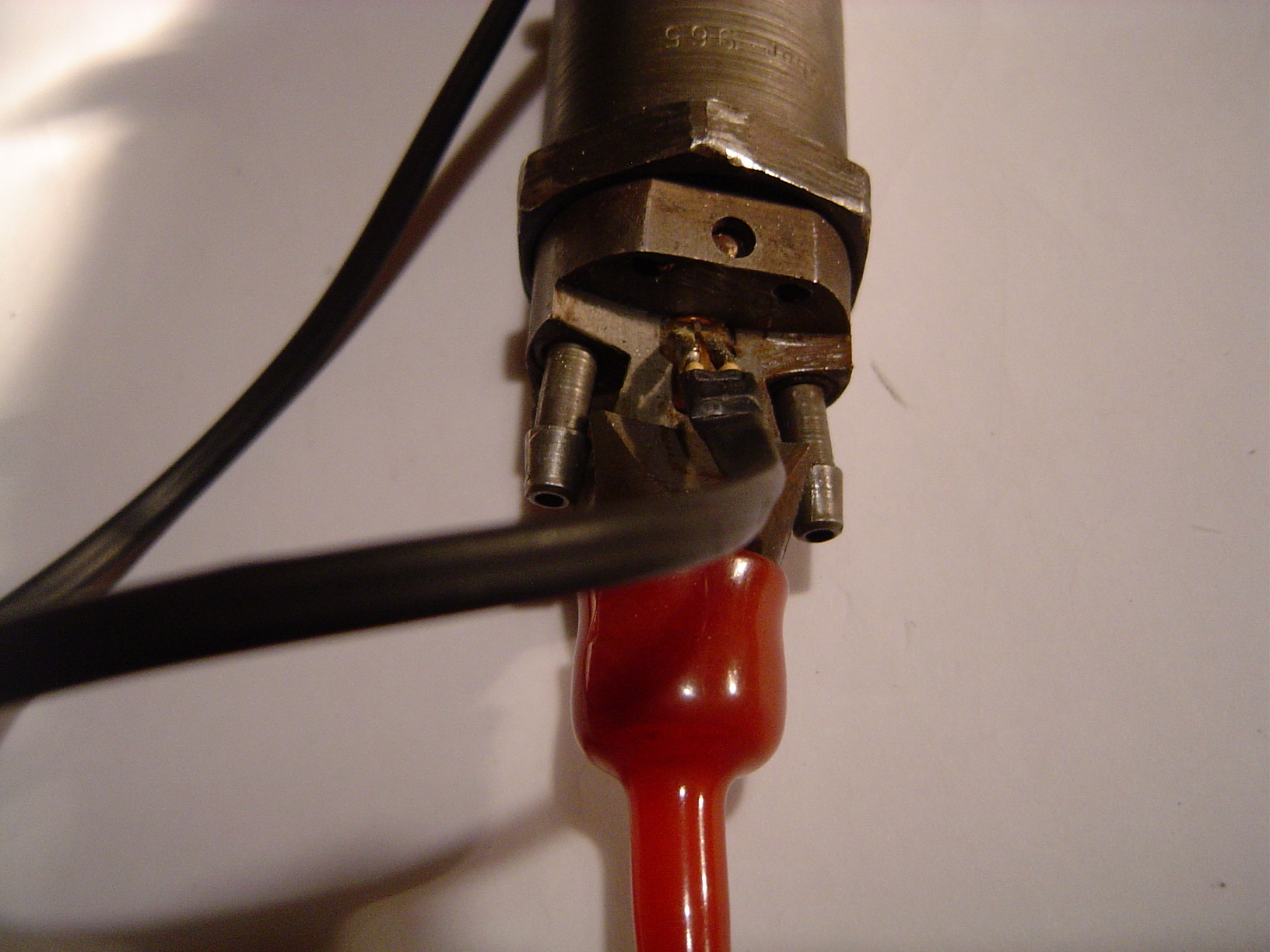

Mina tegin nii , et tegin viiliga tiftidele sälgud , lõin kruvikaga tiftid välja. Plastiku all oli selline silikooni moodi sültjas plöga. Pühkisin selle kaltsuga ära ja valasin whitespirti peale. Paar korda puhastasin paberiga ja kõik vahed seal sees mögistasin tavalise hermeetikuga kokku. Siis panin kõik kokku tagasi ja siiamaani on see pihusti puhas. Midagi ära lõhkuda seal ei anna , kui just väga hooletu ei ole.

    Vana teema juba, aga ma lõhkusin ühe lekkiva juhtpihusti lahti. Silikoonist pole eriti midagi, ainult mingi kuivand puru oli. Nüüd ei tea missuguse liimiga panna. Käepärast on autosilikoon, mis kannatab kõrget tempi, aga seal paistab mähis ja see võib olla ei kannata seda happelist silli välja. Arvamusi.

Miskise  epoliimiga? No need kraamid, mis segad kahest komponendist kokku jne. Kunagi sai geneka kontaktrõngast vahetatud, siis klemmid käisin selle mandiga üle. Väga hästi jäi pidama. Pinnad peavad võimalikult puhtad olema.
