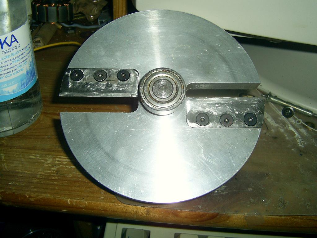

Nii teradeks soetasin Samist suure hakkuri tera mis on 200mm pikk,lõikasin pooleks ja igati hea tulemus.Nüüdseks terad juba kettal,ketas 4kw 2880rpm mootori otsas ja ka 53 raamist meisterdatud kolu ümber ja ka esimesed lõiked tehtud.Ketas nats tasakaalust väljas,aga ega kodustes oludes seda paika saagi.katsetuse käigus tekkis mõte jalglüliti lülitiks panna,sest mootor ei pea ju koguaeg voolu pealt uhama.kettaks on 20mm paks plaat mis on hooratta eest juba ja inerts on korralik.Siit tekkis küsimus elektri poole pealt,et ega see lülitiga pidev mängimine mootori tervisele äkki kahju tee?

Teeb ikka kahju, aga mitte mootorile, vaid rahakotile. Tühijooksul on vool suht väike, käivitamisel see eest päris suur. Alla minuti pole mõtet seisma panna, arvestades hooratta või lõikeriista massi siis on minut ka vähe. Pealegi, mida suuremat massi peab käivitamisel ringi ajama, seda rohkem raha nõuab. Kui sai segane jutt, siis spetsialistid jutustavad üle.

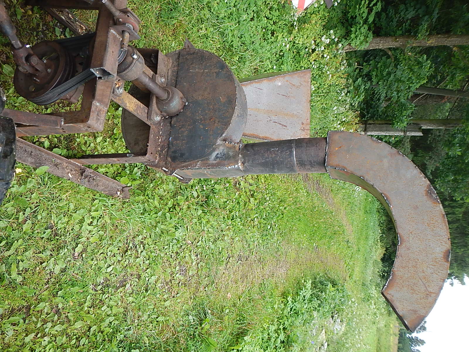

ise pole leiutanud midagi,interneeduses avatud silmadega ringi vaadanud ja teiste tehtut kopeerinud,kokku laotud sellest mis kodus olemas.Kogu investeering 100€ mis kulus terale.Eile tegin ka väljaviske kolu ja ca 5-6 cm jäme ront oli nuusata,isegi pöörded ei langenud.Pildid ja ka video tulevad kindlasti.Mootori pöörlemis suund valitud selline,et saab ka põka jvv pealt ringi ajada või maasturi esisilla väljavõttest kardaan mootori võlli otsa.

Tiba võiks jämedam see hake olla,aga pole hullu.5sm ja jämedam on juba küttepuu,sellest peenem võsa ja oksad masinast läbi ja katlasse kütteks.Põleti ehitus käsil.Suurte kõrval on ta jah mänguasi,aga võrreldes need mis meil kaubanduses saada 220v on ikka tegija.Ettevedu nii väikse kettaga raske teha.Ketas,aga vedeles niisama ja leidis rakenduse.Ketas liigutas vanasti veepumba kepsu.100€ eest masinat küll.

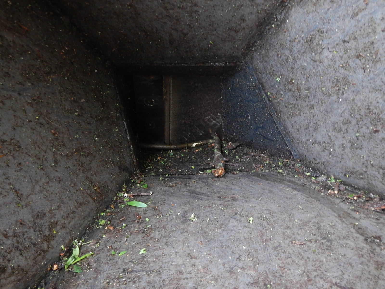

Mul on mingi noname 2kw 220v asi ja see teeb tööd juba üsna mitu aastat. Hake paras suitsuahjus kasutamiseks u 6mm pikk.Ettevedu on õige nurga all teraga lahendatud.Maksis 99€.Vidiot vaadates on minu riist ikka tõsine tööriist.Ainuke asi mis on probleemiks on saunavihtade tegemisest järgi jäävad raod neid peab sisse toppima,aga jahvatab ka need peeneks.Oksa max läbimõõt on 5cm.

See ettevedu pakub ka mulle huvi.

Veovõlli nurk on ebamõistlikult suur, kardaaniriste hakkab palju minema...
