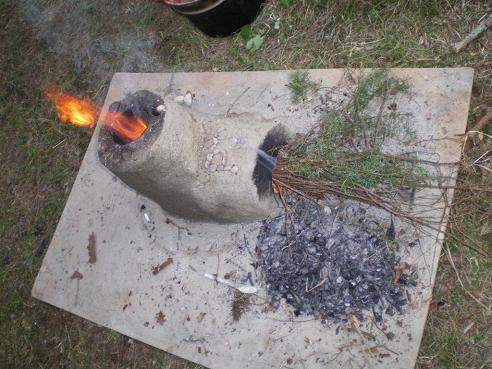

Tere!
Eks nii mõnigi vast juba on sellisest ahjust teadlik, aga kõikide bursuika vihkajate rõõmuks tegin sellise asja mida kutsutakse Pocket Rocket.
Tegemist siis väga lihtsa ehitusega ahjuga mis toimib üllatavalt hästi.
Küttmis tehnikat peab iga mees oma ahju jures ise õppima aga midagi keerulist seal ei ole.
Hea asi just sellise ahju juures on see, et puidu kulu on üllatavalt väike. Kolm tavapärast toa ahju halgu põlevad u. 3h ja annavad sooja. Osa neist on sealjuures veel hakatuspuudeks ja niisama pilbasteks tehtud.
niisama pilpaid kasutasin vahelduseks põnevuse tõstmiseks, et näha kui punaseks on asi võimalik ajada. Kui kolm parajasti torusse mahtuvat halgu(ei ole enam nii jämedad kui kuurist tõin) omaette põlevad, siis nad annavad sooja aga tünn ei punasta. Kui nüüd lisada üks pilbas, siis läheb juba veidi punaseks ja kui kolm siis läheb juba pool tünni punaseks.
Mõte sellisel tünnil on veel see, et saad laadida torusse näiteks mõned vanad 2m pikad aia lipid ja põlevad ise sujuvalt koldesse vajudes ära. Põlemine toimub normaalse kütuse puhul täisesti suitsuvabalt nii, et on ka asulasiseste ajutiselt köetavate ruumide jaoks sobiv.
Materjalid:
50l plekist õlivaat
150x500mm suitsutoru nime all müüdav toru.
100x2000mm vendi toru. Ei pea olema nii pikk, aga ei hakanud saagima kah.
Torud ei pea olema keevitatud. Töötas ka ilma aga tahtsin teada, kas mõjutab midagi. Oluliselt ei mõjutanud.
Soovitatakse ka veel mingit parajat metallitükki millega söötmistorule asetamise abil tõmmet mõjutada.
Esimene käivitus teha kindlasti õues ja kivi alusel. Tossab hirmsal kombel ja ajab valtside vahelt tihendit välja.
See on ahi mille peab ise järgi proovima, et jääda uskuma tema võimekust.

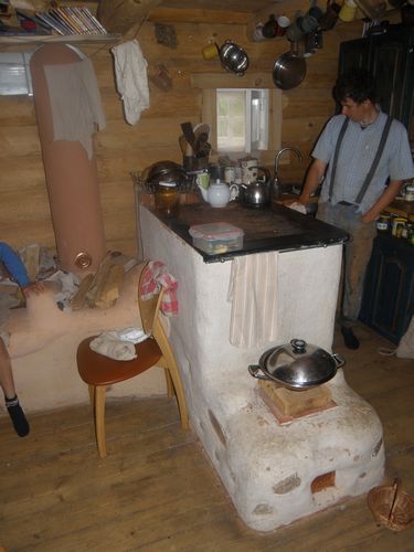

Sarnasel põhimõttel on ka eluruumide kütmiseks ahjusid aga need vähe teisiti tehtud ja ei ole enam nii primitiivsed. Kuigi on kasutatud sammuti väga lihtsaid materjale. Siis kutsutakse teda Rocket Mass Heater.
