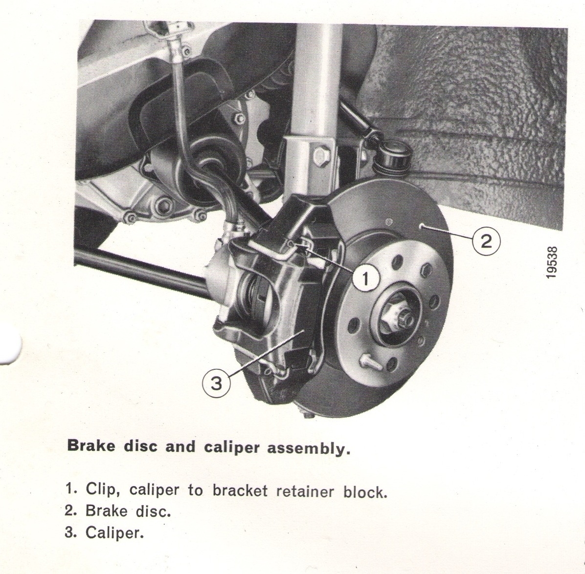

Lõpuks jõudis järg esipiduriteni, selle tarbeks olid kõik uued osad olemas ning seetõttu mingit peavalu koostamine ei valmistanud. Nüüd siis kui õiged esipidurivoolikud saan, saab õli süsteemi panna ning loota, et lekkeid pole. Esipidurite tõttu vajavad eesmised rattad ka väikseid flantse, et veljeraskused vastu ei hõõruks. õnneks piisab päris kitsastest.

Tänasel hommikupoolikul sai mõni tund garaažis veedetud ning jõutud, paistab et, piduritega valmis. Eelnevalt olin soetanud õiged esipidurivoolikud ning seega oli tarvis õli süsteemi panna ning õhutada. Õhutamine toimus vaakumpumbaga, millel õnneks avastasin, et komplektis oli kaasas ka piduri/siduri õhutamise otsik. Toimis kiiresti ning paistab et ka hästi. Õnneks senimaani lekkeid ei ole avastanud, loodetavasti nii ka jääb. Mõni pilt ka tööde käigust.
