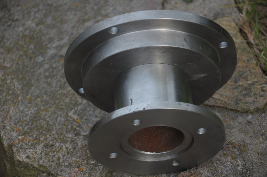

MF-70 volli Ja vahe flansi joonised 6,5 hp 4t hiina mootorile! Kui vaja saan lasta teha sellise komplekti hind kokkuleppel ja asun Pärnus!
20 mm võllile!!
#84
Väike huvi isegi tärkas minus.
Kuid mõned täpsustada küsimused.
Nimelt on poldivalem 65.1mm x 65.1mm mootori kinnituspoltidel.
Teiseks, millega tsentreeritakse vahetükk mootoriga? Poltide kaudu ei ole piisavalt täpne.
Kolmandaks mis moodi väntvõll sobitatakse orginaal sidurikorviga?
Võimalusel jätaksin raha Eestisse kuid MF vahetükkide turg on sedavõrd pisike, et siiamaani pole leidnud metallimeest kes mõistliku hinna eest saaks vahetüki komplekti pakkuda.

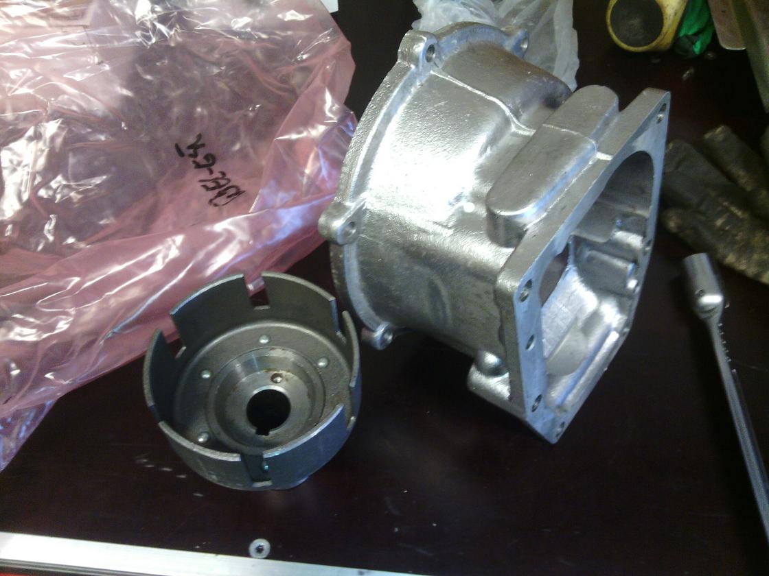

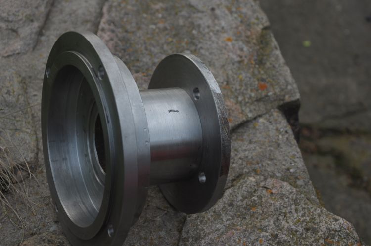

(04-01-2015, 18:07 PM)Gravity Kirjutas: Meie küll otsisime konktreetselt MTZ 05 jaoks vahetükke.
Asi lõppes nii, et 3 mest tükist mida on vaja MTZ 05 Läänestamiseks on 2 olemas ja loodame ka kolmanda saada selle kuu jooksul.
Viskan pildid ka ülesse. Tegemist on siis Belarussi tehase toodanguga.
Tsiteerimisel kaduma läinud ksf! Gravity pilt
Ja teine pilt
et aru saada, mis puudu on. Tegelikult on puudu veel tihendid (kooslus peab õli pidama) aga nende valmistamisega saab vast igaüks hakkama. Samuti on originaalkomplektis veel paar spetsseibi, et baraban Vända-Volli otsa kruttida, aga needki pole eriline keemia.
Toome ära ka koodid:
082Т-1601012 фланец
08Н-1601015 барабан
06ЛД-1601021 корпус
Igaüks võib need koogelmoogelisse pista ja vaadata, mis tuleb. Tuleb igasugu Venemaa ja Valgevene veebipoode. Kõik kena, aga kuidas nad Maarjamaale saavad, mis see maksab? Väike päästerõngas, kui on joptvuse poole pääl  tuttavaid, kes need endale koju tellivad ja siis üle piiri toovad. Ühe vene kullerfirma hinnakirja järgi oli Moskovskaja oblastist Pskovskajasse saatmine 3 korda odavam kui otse Estonijasse.

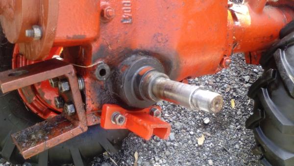

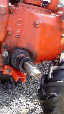

Kas reduktor-rattad vajavad paigalduseks mingit lisa puksi ?
Panin alla, aga ratta mutrit kinni keerates jäi päris suur vahe originaal puksini (ratta kiilu ots isegi näha)
Kus kohast tasub Tallina kandis otsida pooltelje simmerit 35 X 52 X 12 (või võib sinna õhema ka panna? 8mm?)
Ühte orig ratta mutrit oleks ka vaja (20x1,5 võti vist 27mm)
#92
Ma küll mingit puksi ei ole sinna pannud ja kõik sobis kokku.

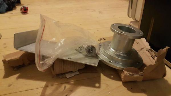

Tellisin vahetüki Tšehhist http://www.motorylifan.cz/
Maksis alla 300 raha koos saatmisega. Komplektis kõik vajalik - üleminek, võll, alusplaat, poldid.
Mootori sain Eestist Kuldse Börsi kuulutuse kaudu https://www.antehnika.ee/toode/822/mootor-65-hp-20mm
Maksis u 100 raha.
Hetkel on komplekt kokkupaneku ootel.
Sidurikorv jääb vana ja käib uue võlli otsa.
"Kas reduktor-rattad vajavad paigalduseks mingit lisa puksi ?"
Jah, mingi must plastist jurakas sinna käib.
