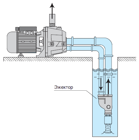

Tsentrifugaalpumbal tuleb kaevu panna 2 toru ja ejektor,siis imeb kuni 45m kui ma ei eksi.Endal selline sistem kaevus juba 13 aastat ja ei mingit muret.Tootlikus nati langeb ja pumba mootor peab ka olema vähemalt 0,8kw.Eelis sukelpumba ees on see,et see kooslus naljalt kaevu kuivale ei tõmba.Pildil spets korpusega pump,aga sobib ka täitsa tavaline.
See viimane on päris kaval lahendus, pole sellist varem näinudki. Mina saan aru nii, et pump sisuliselt ajab vett ringiratast ja alumine ots on disainitud seesuguselt, et rebib ringlusse lisavett kaasa, mis siis üleval "vasakule" lastakse. Umbes samal põhimõttel toimib suruõhul töötav jootekolvi suitsuimur elektroonikatööstuses, milliseid ma omal ajal hooldama ja puhastama pidin. Sellel pole ühtegi liikuvat osa, aga imeb nagu kurat! Puha kambrite ja düüside süsteem. Düüsist suurel kiirusel väljuv õhujuga tekitab enda ümber hõrenduse, mis kisub suitsu kolvi otsast läbi filtri ja puhas õhk lastakse tuppa tagasi.

Siit võib jääda eksitav mulje imemiskõrguse suurusest. Tegelikult imeb ainult ejektorist allapoole jääv osa. Ejektorist ülespoole töötab ainult surve.
#11
(01-06-2012, 12:25 PM)aavu Kirjutas:  Siit võib jääda eksitav mulje imemiskõrguse suurusest. Tegelikult imeb ainult ejektorist allapoole jääv osa. Ejektorist ülespoole töötab ainult surve.
Justament, atmosfäärirõhu asemel kasutatakse vee üles lükkamiseks pumba tekitatud survet, mis neelab suure osa vajaminevast energiast ja vähendab pumba tootlikkust. Samas on see parem alternatiiv sukelpumbale kui iga 8-9m järel bassein teha ja sealt teise pumbaga edasi pumbata...

no nii,kirjutan siia tuttava murest,tal samasugune pump,nagu siin pildil too kahe toruga.
vahetas hüdrofori ära,ning tahtis ka manomeetrit ära vahetada,kuid selle keeras puruks,sai see sisse jäänud osa välja keeratud,süsteem vett täis kuid enam ei tõmba alt vett üles, sams kui alla suruvale torule käsi ette panna,tõmbab kohe surve ülesse,ühendad ära kõik kallad pumba silmini vett täis ringleb seal ainult see vesi mille ise sisse kallasid,samas põhjaklapp peab,torudesse jääb vesi pidama
Sad
ehk kellegil ideid kust mida vaadata ?
