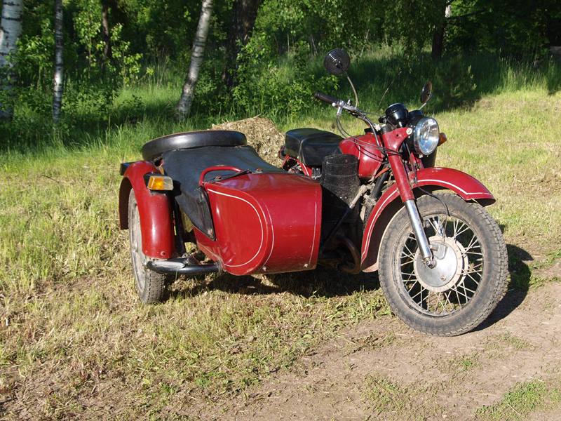

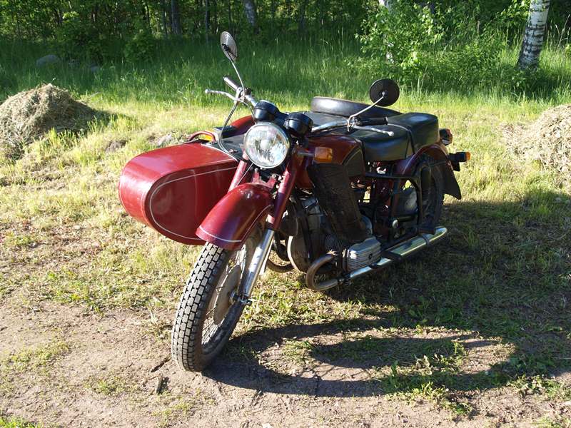

Alustada tuleb ikka algusest: teaduslikult on tõestatud, et alkohol stimuleerib loovat mõtlemist ja on asendamatu abivahend heade ideede tuletamisel. Nii siis saigi hää sõbraga pärast mitmendat õlut paika parim kevadmõte - osta tuleb projektitsikkel. Selline, mis suve ära sõidaks ja talvel teeksime siis põhjalikuma uuenduskuuri. Interneti ja tutvuste abiga saigi sobiv isend kuuevarbaliste juurest leitud (vabandan kehva pildimaterjali pärast, lähiajal panen veidi paremad üles):
1976.a Dnepr MT10, kellade peal suht-koht täpselt 24000km.

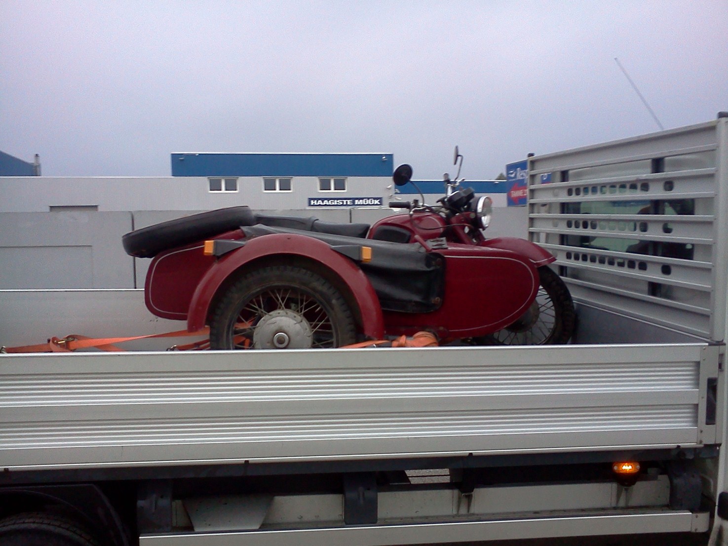

Eestisse saabudes kappasime esimese asjana ARK'i arvele võtma. Kergelt kõhe tunne oli küll, sest varemgi lätlaste käest petta saanud, aga lõppeks olid dokud korras ja arvele ta sai.
ARKi vana krimpsutas nägu kui me tsikli veoka kastis uksest sisse ajasime ja teatas meile, et kombeks on tsikkel arvele võtmiseks kastist maha tõsta. Tema töö pole turnida ja numbreid otsida. Viisakalt näitasin talle numbrid kätte ja ütlesin, et kastis on hoopis parem, sest siis ei pea ta kummardama ega midagi, kõik puha silmade kõrgusel.
