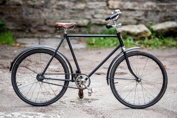

Kajastan ka siin ühte oma projekti, mis on juba kahes foorumis esindatud:
Chryslerclub.ee foorumis ja jalgratas.ee foorumis.
Põhifoorumiks jääb mul ikkagi jalgratas.ee ja siin kajastan vaid mis tehtud ja vajadusel küsin infot.
Aga ratas ise on suhteliselt aus. Ütleme nii, et hästi hoitud aga viimased 15a. hoitud lihtsalt aidas ja see ei ole rattale hästi mõjunud.

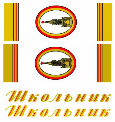

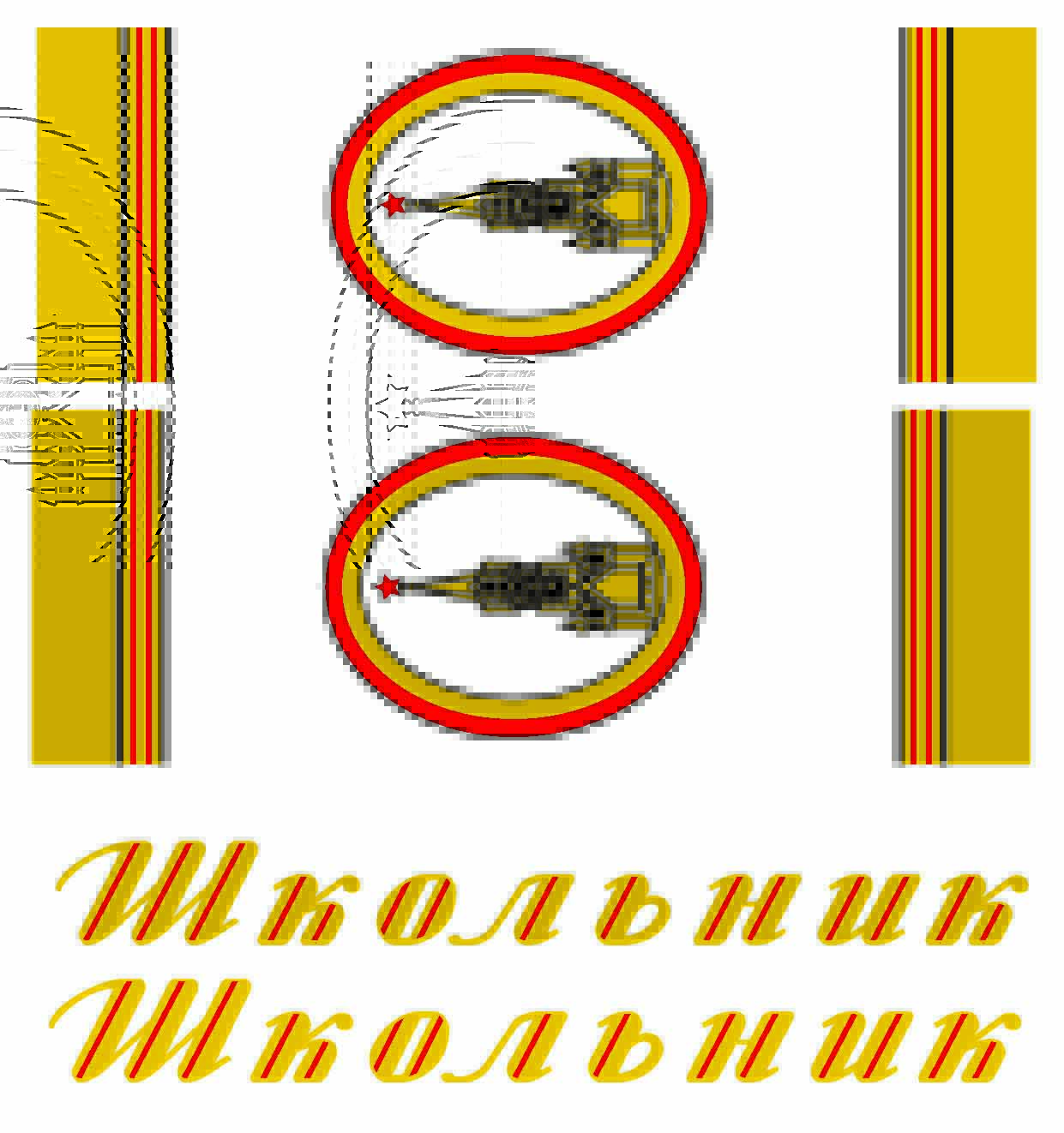

Kirjad ja logod sai siis valmis tehtud - ilusti vektorgraafikas, koos varjundite, kellade ja viledega.
Mul on küsimus selline, et kus kohas siin Eestis oleks kõige parem lasta need kleebised valmis teha (k.a. mõistlik hind), et nad oleksid suhteliselt originaali lähedased.
Värvi osas oli mul siis valitud kahe kulla tooni vahel:
Heledam:
- põhitooni kuld: C0 M16 Y100 K10
- varjund hele: C0 M16 Y100 K0
- Punane: C0 M100 Y100 K0
- Must: C0 M0 Y0 K100
Tumedam:
- põhitooni kuld: C0 M16 Y100 K20

Ka minu kätte jõudis üks Školniku ratas. Natuke uuem ja natuke kobedam, kui eespool mainitu. Kui natuke viltune sadul ja kulunud lenksukummid välja arvata, siis ülejäänu on üsna heas korras. Kuna ma jalgrataste kogumisele erilist rõhku ei pane, siis heameelega vahetaks selle ratta millegi huvitavama vastu.
http://album.ee/album/433433/50313939
Kas kõik Školnikud on GAZ-i tehase omad?
Kui kellelgi on huvi minu Školniku vastu, siis PS või raudpats1@hot.ee või 55670500
Jah kõik Školnikud peaksid olema GAZ is tehtud.
Sinu oma on päris heas komplektis ja lausa kurjus oleks seda hakata osadeks lõhkuma aga veljed vahetaks küll ringi.
Sul veel vana pöia kujuga. Ma teen uuemad korda ja ehk kui sulle sobib siis viskaks veljed ringi.
Oleks ka kroomosadest huvitatud aga... nt lenks paistab olema teise paindega, see eest torud on OK.
Samas kui kellelgi läheb vaja ratast ainult sõitmiseks ja ei ole huvi ilu järgi võiks kroomdetailid ringi visata küll.

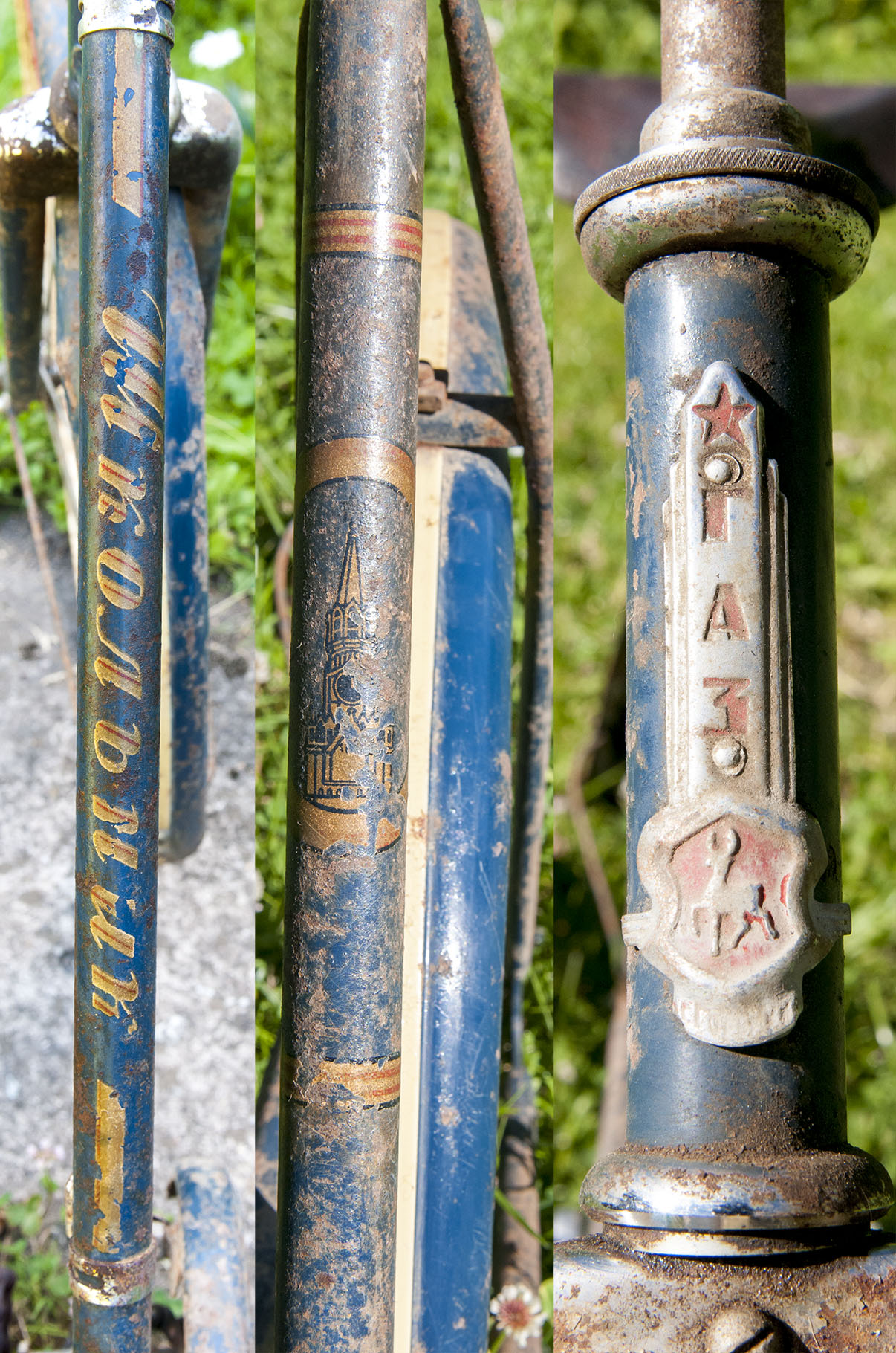

olemas ka vajaminevad kleebiste detailised vektorjoonised, sest pole kohanud rohkem selliste kirjadega rattaid.
olemas ka värvilahenduse värvikoodid.
Puudu on erkpunased rehvid (nagu pildil olev esirehv) olemas on alternatiivid (must, pruun, hall...)

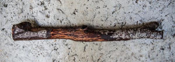

(14-09-2017, 16:51 PM)CHRhmm Kirjutas: Hea vaadata, et kõikidel neil ratastel mis seina ääres ei seisa, on toeks sätitud mingi ütlemata huvitav kobakas vasakule poole keskjooksu juurde Wink
ja ma julgen arvata, et pildistajal on olnud huvitav seik seda asjandust leida enne pildi tegemist...
Jah, õige tähelepanek. Mina tellisin enda oma Alibaba.com kaudu. Väga hea carbonist koopia vettinud lepakaikast. Tõeliselt hea töö. Komplektis oli ka täpselt samasugune kuivanud kaika koopia. Seda kasutan kuiva ilmaga, et naturaalne mulje oleks. Hind ei olnud ka kallis selle kvaliteedi kohta - 128 eurot koos transpordiga, aga nüüd on pildistamiseks kaikad nii vihmase kui kuiva ilmaga elu lõpuni olemas. Muretu!

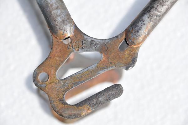

Kuna see teema oli kunagi jalgratas.ee keskkonnas ning seal oli pilte oluliselt rohkem, siis otsisin arhiivist mõned üles.
Raam on haljas... aga kopeeritud ja digitaliseeritud on vesipildid siis toon siia nendest pildid.
Loomulikult on siinsed jalgratta jumalad vaimustuses numbritest, siis selle raami nr asub tagaratta paremal pool kinnituse juures:
