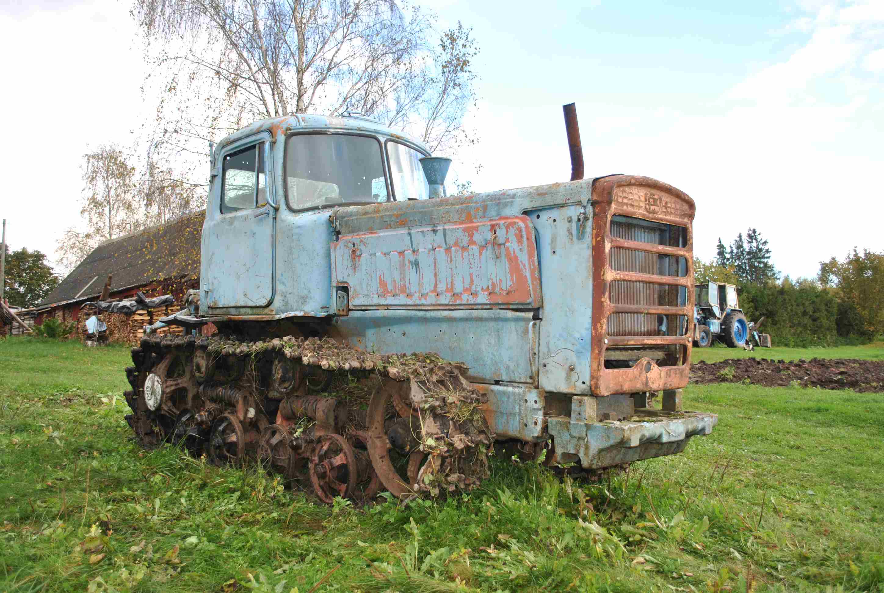

OFF TOPIC aga lisan siiski, nimelt DT-le oleks tulevikus sahka vaja, ehk vedeleb kellegil kuskil metsaveeres. 220€ tonn maksan sulas kätte. Võib olla ka ilma taladeta.

Ning kolmandaks kas DT-75 on altai või tavalise SMD mootoriga?

DT 75 on СМД -14 mootoriga. Panin täna korra käima et filtrid vahetada ja talvepaika ära ajada. Viimati käivitasin kevadel. Nagu lühikese pihustiga ikka, 30s käiamist ja voilaa, tuksub nagu ema süda. Käivitusmootor läks esimesest pöördest. Hea kui asjad korras on.
