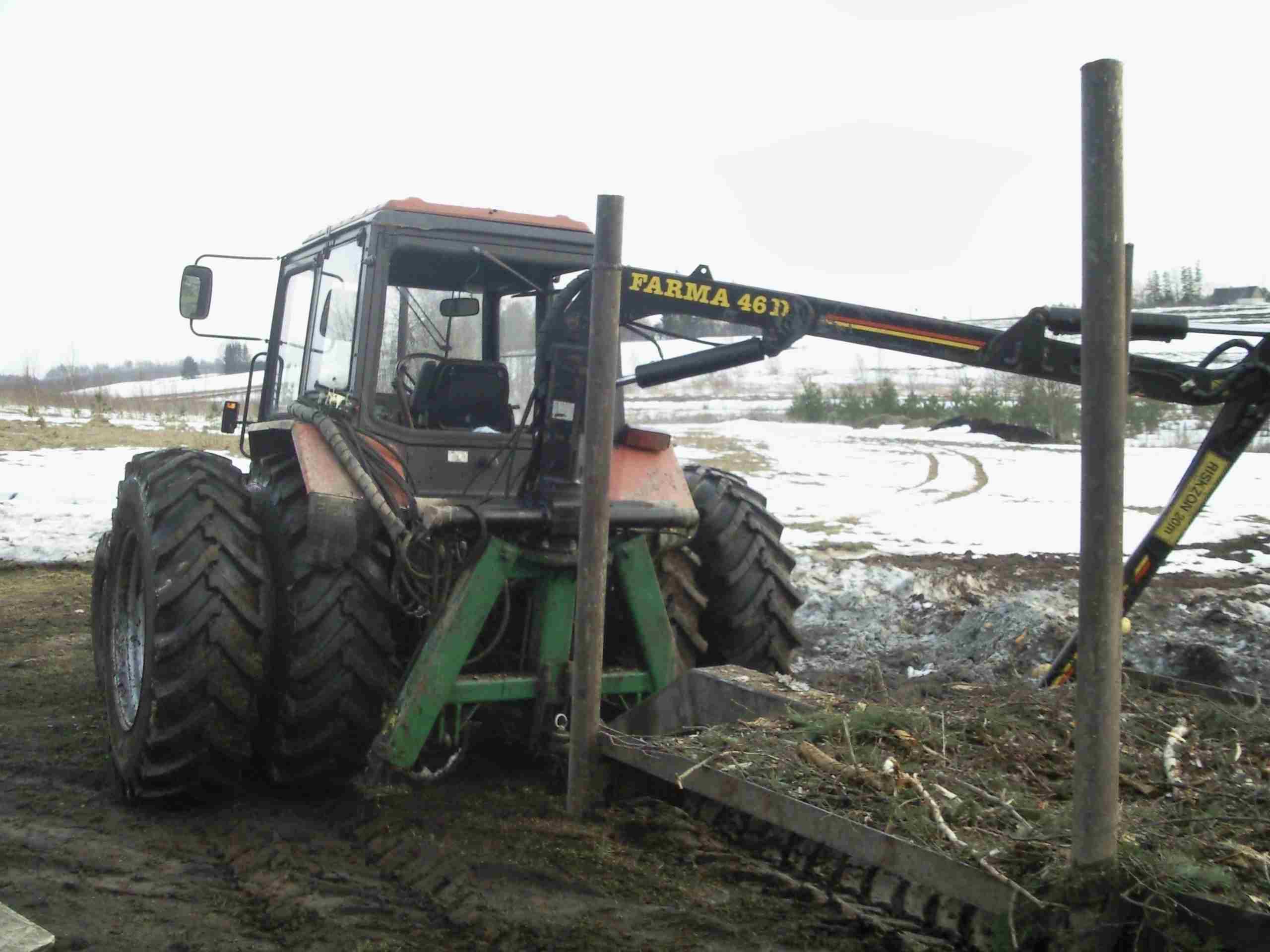

Nii... kellegil kahte laia velge oleks pakkuda, kuhu ma saaks 700 rehvid peale tõmmata? Või rehve koos velgedega? Võivad olla kulunud, sest pidamise pärast pole muret, kandepinda on mõnikord mõne töö juures rohkem tarvis. Meil siin metsad pehmed ja maa turbane... Big Grin
Teine variant mida ka kaalun on see, et tuleb teha kaks rõngast topeltrataste jaoks. Või on kellegil olemas rõngad? Big Grin Siis saan vajadusel teised rattad kõrvale visata. Ise olen rabas töötades MTZ-il kasutanud nii 700 rattaid kui ka topeltrattaid. Pehmel pinnal oli topeltratastest rohkem abi...
Topeltrataste puhul oleks mul ka kergem jääkette paigaldada vajadusel.

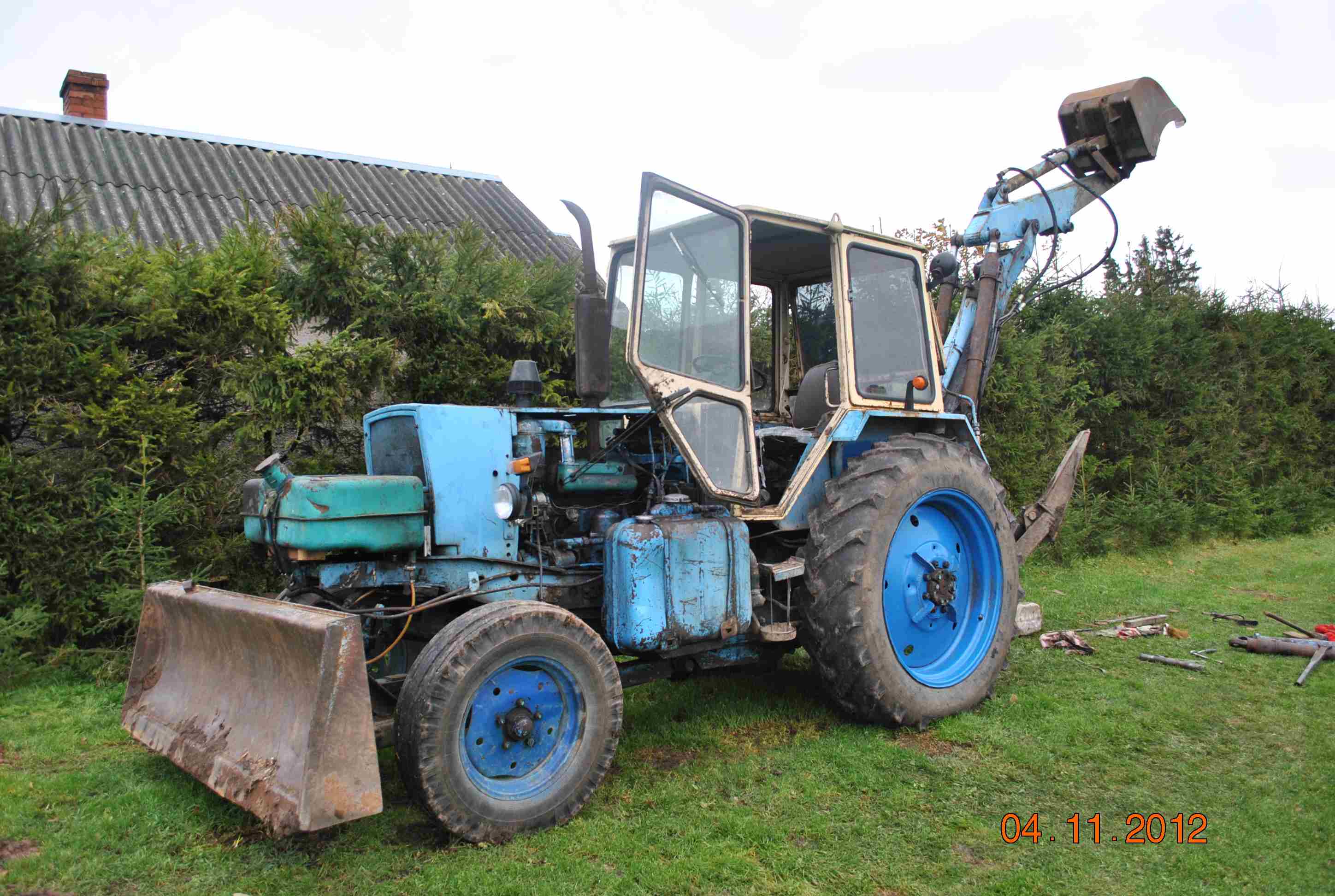

Tänane päev viis masina uuesti kokku...
muuseas sai ka üks masti silinder välja vahetatud, jooksis õli nagu karil tanker. Pealekauba oli keegi tark silindri pea kinni keevitanud, selle asemel et keere taastada.
Vedesid kodus kaks vanametallist päästetud silindrit, ühel silindri tokk üsna räsitud. Teine tundus ok, ei vahetanud isegi mansette, läks peale proovimist külge. Sai proovitud natuke, lekkeid ei esinenud. Nüüd tuleb veel võtta selle lekkiva silindri tokk välja, saan kahest ühe korraliku teha tagavaraks. Tegelikult on kalibreeritud materjali müügil ka piisavalt.
Oli mõte masin puhtaks pesta aga survepesur on suvega end ammendanud, ei viitsind minna linna uue järgi. Ehk oskate soovitada hea hinna-kvaliteedi suhtega pesureid? Big Grin
Lekkeid nagu enam väga ei ole, vähemalt ei saa aru et oleks. Kui puhtaks pesta, siis ehk selgem pilt. Ning värvimine veel kavas.
