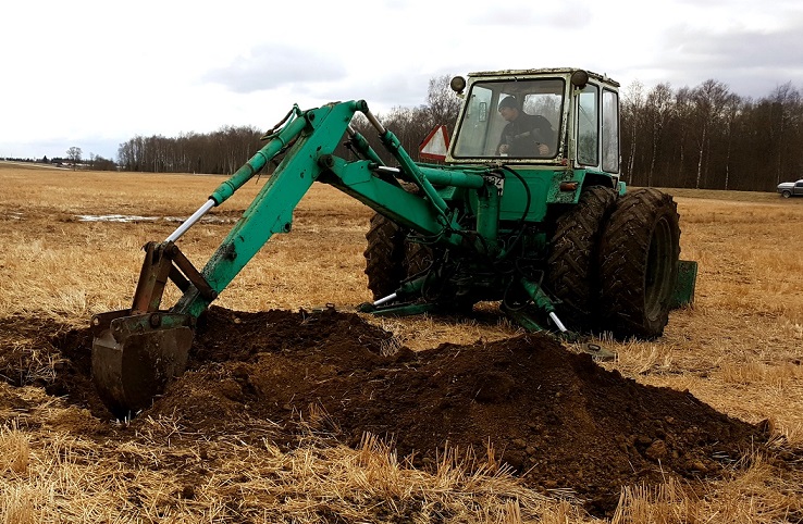

Kevad käes ja tuli pidevalt kolvil...  On päevi kui tuleb ka kõige vanem kaevetehnika käiku lasta.
Vaatasime nii ja naapidi ning tuleb tunnistada et ega jumziga vägapalju lääne koppadele alla ei jäägi kui koormaid laadida. Kasutusmugavus aga.... Big Grin  Rolleyes

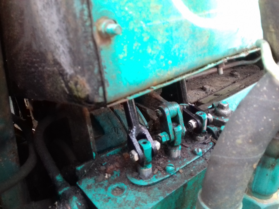

Olen antud teemat korduvalt sirminud , aga nüüd ei leia üles infot masti pööramise keti pingutamise kohta .
Endal siis ei suuda ketti kuidagi moodi pinges hoida viskab lihtsalt hammaka pealt üle ja maha .
mäletan et midagi pidi seal kangidega mässama et pingutaks aga kuidas täpsemalt ei tule ette .
Olgu siis märgitud et Nš32 on uus Nš100 ok ja Nš 50 mis siis Nš 100 taga paikneb võib olla väsinud .
Armatuuri all paiknev P75 tundub kaa nagu lahja või saab seda veel reguleerida?
Taga on see suur sitaks raske 4 seksiooni jagaja mitte nagu uuematel 2x p80 .
Jama tekkis peale seda kui reguleerisin
" tundmatut klotsi kopa raami välis küljel mis on ühenduses masti pööramise silindritega "
pärast seda jõudis masti paremini pöörata .
Samas ei jõua tagumised tugi käpad koppa taguotsa maast lahti tõsta ja see mure juba pikemat aega kallal , selles süüdistan väsinut p75 .

(27-05-2017, 10:30 AM)madis132 Kirjutas: Jama tekkis peale seda kui reguleerisin
Mis sa näpid asju, mille otstarvet ei tea. Kuskil on teema, milles paigutatakse see tundmatu julk jumzi ketipingutajaks, loe seda!

(28-05-2017, 00:09 AM)pen.skar Kirjutas: Kas keegi on lugenud, mitu lüli pikk on Jumz-Eo pöördekett. Katsa ketti hakkab mul  roostetama. Konservmäärde on ajahammas ära limpsinud. Jupitaks ta 3-4 masinatäieks, jõuaks siis kuuriukse juurest kuivemasse kohta tirida.
23 lüli on keti pikkuseks, võib panna ka 24 aga siis ei keera mast lõpuni küljepeale.
Oleks kandidaat mõnele jupile kui müüa soovid.
Keti pingutamise kohapealt ei viitsi tõesti sõna võtta, niipalju kui olen erinevaid jumze näinud siis niipalju on ka erinevaid lahendusi külge poogitud, iseasi kui hästi need töötavad.  Vana neljase jagajaga kokku puutunud pole ja seega olen parem üldse kuss. Uuema malli kahe kolmese jagaja puhul võin küll asja lahti seletada kui kellegil vaja.
