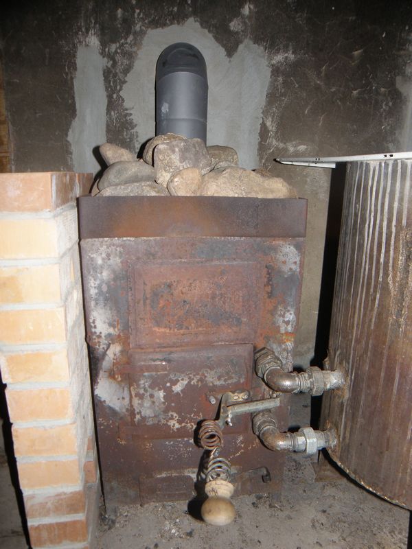

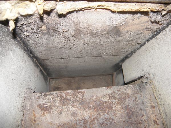

Kollane on suitsu teekond, punane on koldelagi, sinine gaasi teekond hävinud koldelae puhul.
Niisiis - lõõristik on pikk, üle meetri tuleb ära. Tootja põhjendus: nii saavad kivid võimalikult palju sooja. Ümartorude kasutamise põhjendus kah huvitav: üleliigne leilivesi, mida kivid hetkega ei aurusta, ei jää "kotti", saab maha voolata. Iseasi, kui tähtis see on, mis see veeklimbike, ahjule halba teeb...?

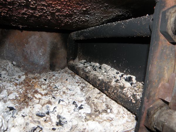

Minul läks see ahi mõne kuuga umbe Sad  Kusjuures tollal polnud tootja poolt paigaldatud puhastusluuke Sad  Eks lõikasin nad ise sisse. Korstnapõlv oli selline naljakas sotsialismi sünnitis:
Korjas ennast ruttu täis, hari läbi ei läinud. Siis saigi süstemaatilise regulaarsusega põlv korstna seest välja kangutatud ja tühjaks koputatud. Oli sellist pruunikat kuiva ollust täis Sad
Praeguseks olen ma põlemise tunduvalt paremaks saanud, kuigi pikk lõõristik ja suht lühike korsten ideaalset koostööd ei tee. Veesüsteemi tegin ka ümber, enne oli selline paak, nagu lingitud pildilt näha. Alguses tellisin ta tavalise mustast plekist paagiga, aga too läks ruttu rooste. Siis võtsin roostevaba:
Väike (ca 50 l) ja ei soojenenud hästi, plekk "mängis" ei liibunud hästi ahju tagaseina vastu. Muide, keegi võib selle paagi endale saada, äkki saab kuskil kasutada.
Tänane seis:
On pandud viisakam puhastusluugiga põlv. Tuharuumi tegin kah pikemaks, kust see tagumine koldeosa muidu õhku saab? Kolle seest selline:
Rohke tuhk ja söed räägivad (ikka veel) halvast põlemisest. Tasub tähele panna, et küttekeha ja selle ümbrus on tahmased. Vaat kui palju vesi põlemist jahutab!
Sellise veetoru tegin järgmistel põhjustel: kui peaks midagi juhtuma (ära põlema, lõhki külmuma, katlakivist umbe minema) on lihtne välja võtta ja vajadusel uus teha.
Ksf! honkomehele "lohutuseks" veel üks juba presenteeritud pilt
Selline olukord tekkis kolme aastaga, kord nädalas küttes. Punase kasti sees endine veekuumuti koht (maha lõigatud). Sealtkaudu tuli vesi sõna otseses mõttes ahju Smile Sad  Täna teenib šašlõkiahjuna, ülemine osa kastreeritud.

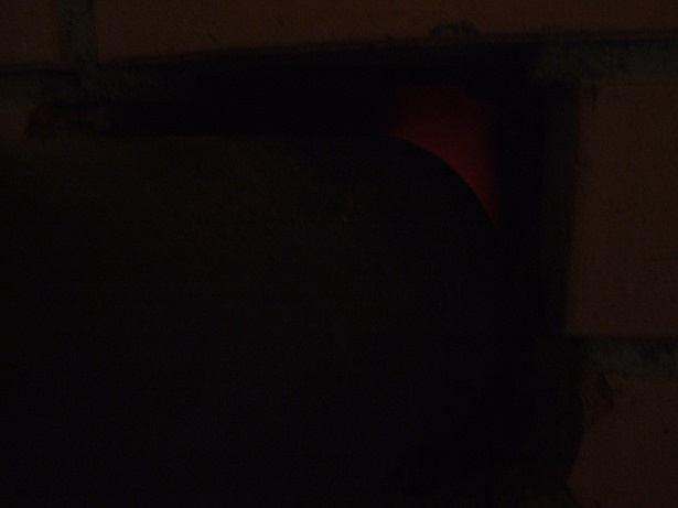

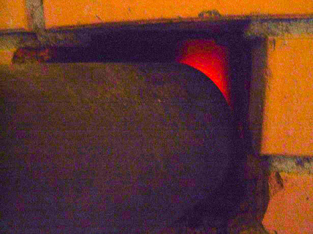

Katsun saunaahju korstnapilust tehtud pildi ka siia panna. Mitte, et katsun, vaid panen. Teie aga katsuge pilust leeki vaadata. Väga hästi ei paista. Kunagi keegi modis pilti peale ülespanekut ja siis paistis leek paremini. Igastahes leek pikalt korstnas.
Aga miks ikkagi läheb leek sinna, kuigi teekond pikk. Ju on saunaahju põlemine kuidagi häiritud ja palju põlemata gaasi läheb korstnasse. Seal aga saab põlemata gaas lisahapnikku ja hakkab jälle põlema. Võibolla ka lihtsalt saunas joomisest ja ülearu kütmisest.
Ahi oli päris uus TATPAR V.O. SAUNA

Ilmselt on asjad pigem nii nagu motamees räägib erand on pigem, et tuli niikaugele ei jõua ja sellest lõpuni lähtuda ei saa.
Korstna pilt väheke heledamalt.

(12-09-2017, 23:43 PM)oltsberg Kirjutas: Niisiis - lõõristik on pikk, üle meetri tuleb ära. ...
Minul läks see ahi mõne kuuga umbe Sad  .... Veesüsteemi tegin ka ümber, enne oli selline paak, nagu lingitud pildilt näha. ...
Mul vist tsipa modernsem ahi, mingi tuhavõtmise auk on, aga kord aastas tuleb ikka suitsutoru maha kakkuda.
Vee kuumutamine käib ahju tagaseinale keevitatud "panni" abil, millest siis vesi läbi voolab. Vesi läheb keema enne kui saun korralikult kuumaks saab, vahepeal lasen 100l püti pesuruumi pea tühjaks ja täidan uuesti külma veega. Mul ikka oli põhiprobleem koldelagi ja igati kõveraks kiskunud esisein, nii et ust ei saanud kinni jms. Veesüsteem on seni ehk 7 a funktsinud normaalselt. Algul on tõmbe tekitamine probleem, eriti sajuste ilmadega ja suvel, kui puud lehes ja korstnale katuse peale teevad.

(12-09-2017, 23:43 PM)oltsberg Kirjutas: ...Katsun saunaahju korstnapilust tehtud pildi ka siia panna. Mitte, et katsun, vaid panen. Teie aga katsuge pilust leeki vaadata. Väga hästi ei paista. Kunagi keegi modis pilti peale ülespanekut ja siis paistis leek paremini. Igastahes leek pikalt korstnas.
mul see raudtoru läheb soojamüüri ja sealt on korstnani veel umbes 1,5 meetrit sirget lõõri, pika kütmisega läheb päris soojaks, ehki mitte otse korstna juures.
Ja isegi kui see tule korstnasse jõudmine ei ole tavapärane, siis ohu koht on ta igaljuhul ja tasub pigem lähtuda sellest.

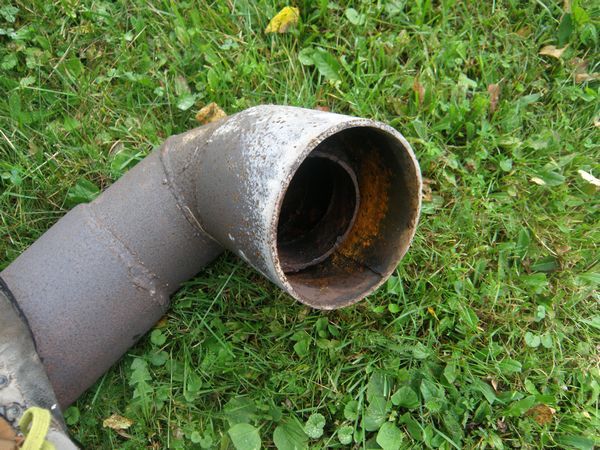

Saunaahjul võtsin uksepealse puhastusluugi ära, külgmistes torudes (pilt eespool) hakkas juba tahmakiht pihta.

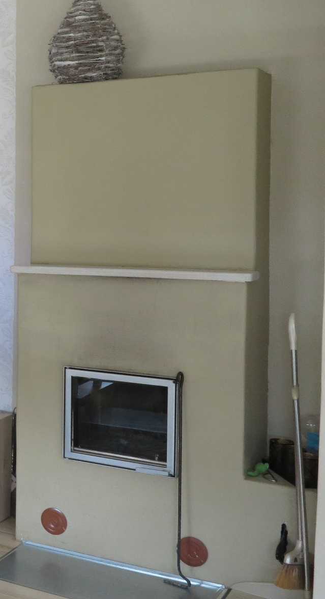

Viimane "somm" sai põhikütteks 46m2 pinnale, kahe toa vahele.
ca 400+ kivi (1,8?tn). Tundub kõigile liiast väike olema, aga erinevalt klassikalise lõõriga ahjust soojeneb see teisest kivireast alates, tuli käib ümber kolde ja tõstab korralikult tempi.
