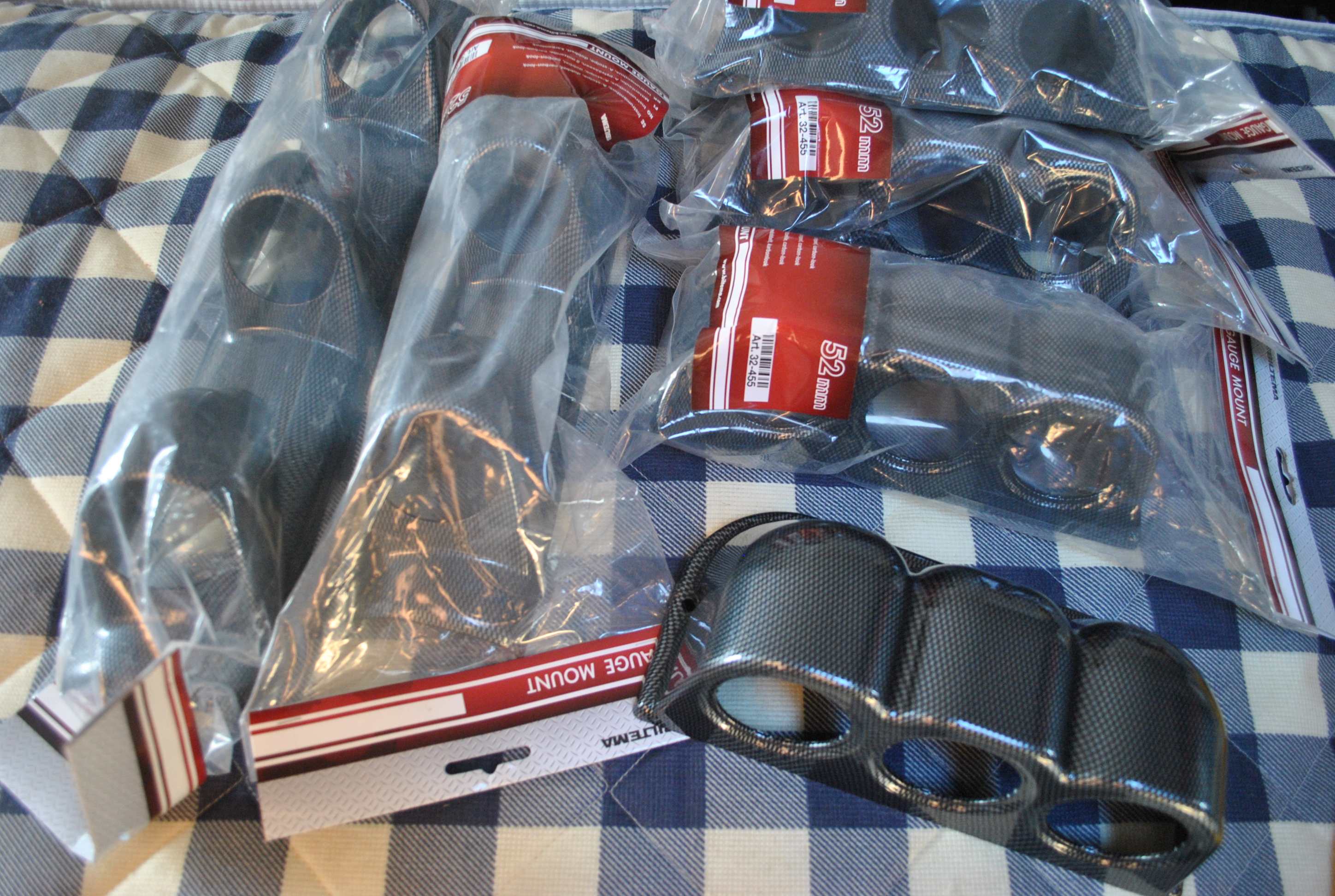

Seoses mõõdikutega, peale õlirõhu manomeetri on enamus näidikud nagunii elektrilised ning neid müüakse väga laias valikus Biltema poodides. Kes üle lahe juhtub vahest käima siis soovitan üle vaadata. Olen toonud ikka endale sealt neid ja toimivad kenasti. Kõige suurema säästu saab turborõhu jms näidikute pealt, teised suht sama hinnaga ka meil.
Väike ülevaade asjadest, tegelikkuses on valik suurem: http://www.biltema.fi/fi/Autoilu---MP/Au...et/?page=1
Samast kohast olen saanud ka näidikute aluseid, nii piilarile kinnituvaid kui ka lamedale pinnale. Hea mõned üleliigsed jalust ära korjata ja näiteks lakke kinnitada. Neid aluseid kodus terve kotitäis, kel vaja võib küsida. Wink
