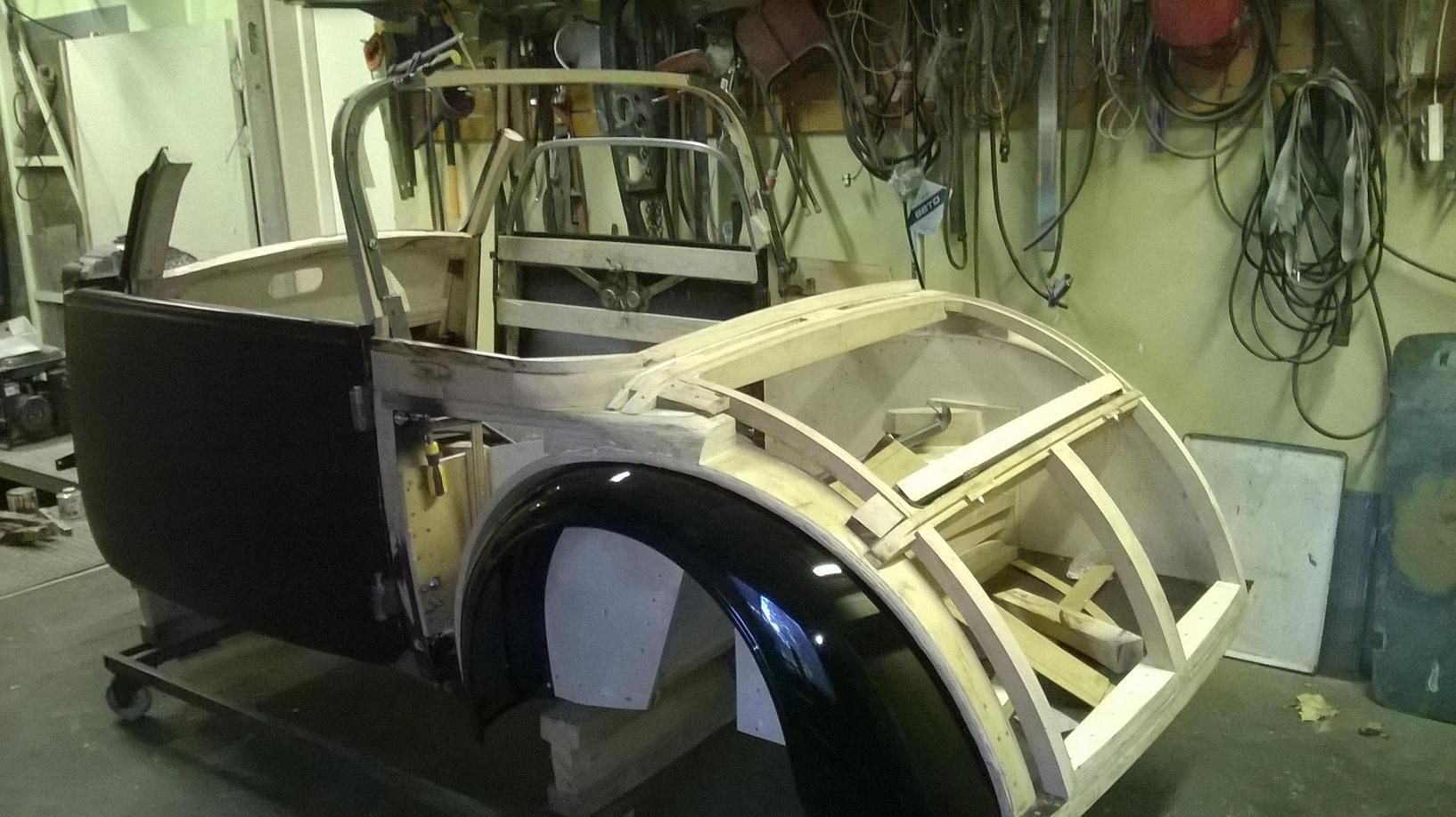

Üks projektike on jälle tegemises. Juttude kohaselt oli Konstantin Spirkal veel üks auto, mille ta oli tükkideks võtnud ja peitis hoolega. Mõned aastad tagasi ilmus see masin või õigemini osa masina tükke välja. Kui alguses sai ostetud see rauahunnik varuosadeks, siis juppe revideerides selgus, et olemas oli kriitiline mass üsna haruldasest 1938. aasta DKW F7 2-kohalisest masinast. Tüüpilised kaduvad osad nagu tuled, armatuurlaud, istmed, katusekonstruktsioon, kellad ja lülitid olid muidugi kaduma läinud, kuid üht-teist on ikkagi senise 20. aastaga DKW-d harrastades ka kokku kogutud. Kui saime ka Saksamaalt vajalikku oskusteabe kere puitsõrestiku taastamiseks, siis sai töö ette võetud. Tegemist on nimelt väga lühikest aega toodetud DKW F7 kahekohalise masinaga, mis asendas siingi teemas varem kajastatud DKW F5 kahekohalist masinat. Kuna aga Wachsmuthi keretehas ei suutnud keresid piisava kiirusega toota ning läks 1938. aasta juulis sootuks pankrotti, siis ongi sellise kerega masinaid valmistatud vaid 251. Edasi toodeti 2-kohalisi keresid juba Baur´i tehases, kuid sellega kaasnes ka nn väike kohendus kerekujus.
Selline on auto 1938. aasta reklaampiltidel. Jõuallikaks ikka sama 700 cm3 kahetaktiline 2-silindriline bensiinimootor.
Kuna pildid räägivad rohkem, siis paar pilti sellest, mis seisus oli masin ja kuhu tänaseks jõutud on.
Selline oli algus. Puitsõrestikust olid alles vaid üksikud tükid.

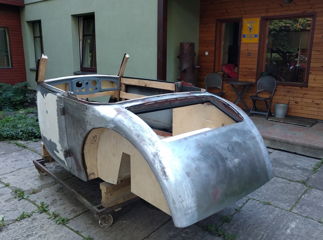

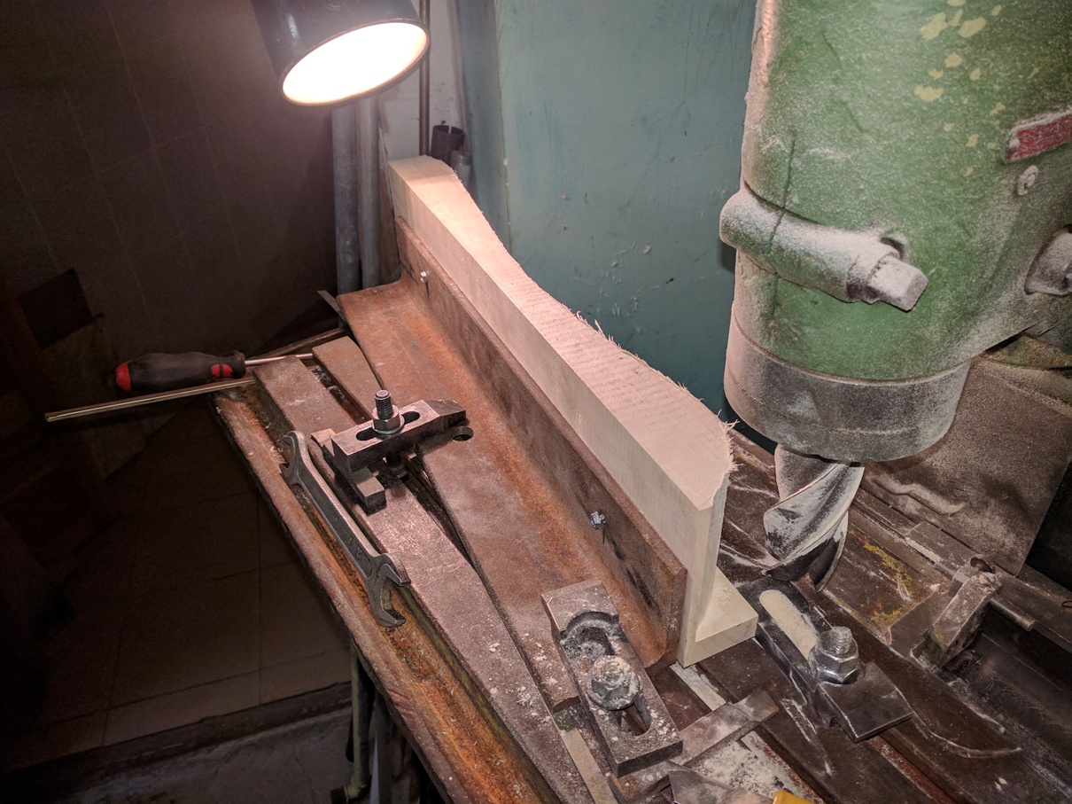

Alustasime ustest, kuna neil on kindel kuju ja vorm. Kuna puitsõrestik on nagunii käsitöö, siis kuni 1 cm piirides olid kered ka tehasest valmides erinevad. Ca 25 cm alumist äärt ning puitsõrestik on uus.
Järgmiseks valmistasime puitdetailid esitorpeedole, kuna vana puitsõrestik oli mõttelises osas olemas. Selle järgi sai valmistatud puitdetailid. Alumine 25cm on siingi hävinenud. Tagaosa on sarnane F5 mudeliga, mistõttu ootasime oskusteavet ja näidist Saksamaalt, kus parasjagu valmistati puitsõrestikku 1935. aasta F5 2-kohalisele masinale.
Järgmine samm oli põranda valmistamine, mis kõigil F7 mudelitel on samasugune.
Põranda külge ehitasime tagumised tiivakoopad. Siin on samasugune tehnoloogia nagu kinnistel autodel. Hiljem hakati porikoopaid ning ristvedruga tagasilla pealset osa valmistama metallist, kuid siin on kõik puust.
Käesolevaks ajaks oleme jõudnud enam-vähem valmis tagaosa puitsõrestikuga. Vaikselt sobitame juba katusesõrestikku.
Enne plekiga katmist tuleb porikoobastele ääred, kuna poritiib kinnitub keskelt kruvidega, aga ei ole kandiline. Seetõttu tuleb koopaäärtele liimida liistud, mis tasandavad tiivakoopa ja poritiiva vahele jääva 8-10 mm prao. Tegemisel on veel uste lävepakud, mis on samuti puust ja kaetud plekiga.

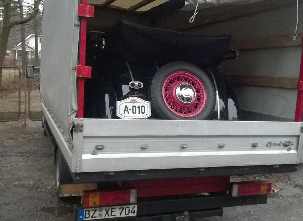

Üks ennesõjaaegne DKW auto on Eestimaal vähem ja killuke meie vanatehnikaajalugu lahkunud oma sünnimaale. 09.12.2015 on tehtud Eestimaa pinnal viimane pilt kunagisest Konstantin Spirkale kuulunud ja Eestis vähemalt 1947. aastast olnud autost. Lubati, et auto ei jää seisma, vaid seda võib näha ka Saksamaa vanatehnikaüritustel.

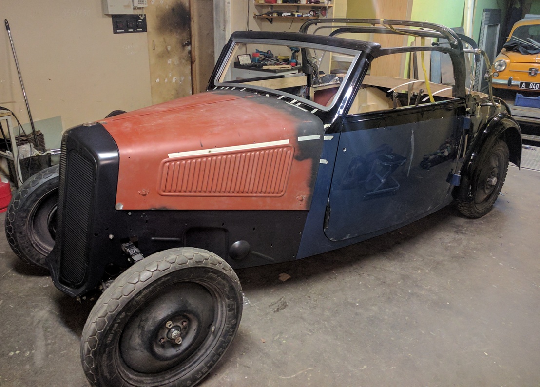

Veidi tööd ja tunde on taas töökojas veedetud.
Raam ja sillad on korda tehtud. Mootor samuti taastatud väntvõlli ning uute kolbidega koos. Et sissesõitmine ladusamalt läheks, siis sai mootor tõstetud 2011. aastal valminud punase masina peale ning sellega sissesõit tehtud. Nii on kindlam, kui auto valmis saab.
Keretöödega on ka aastaga enam-vähem lõpusirgele jõutud. Kõigepealt katsime plekiga tagaosa.
Seejärel viisime auto proovivärvimisse ning testisime, milline toon paremini meeldiks. Ühelt poolt saphirblau ja teiselt poolt elfenbein. Mõlemad olid tehase valikus. Lõplik valik langes sinisele, kuna elfenbeini leiab tänapäeval rohkem.
Istmed tuli ka sisuliselt täiesti uued teha.
Tänaseks on ka esiosa plekitööd jõudmas lõpusirgele ning katusesõrestik on samuti valmis riide peale tõmbamiseks. Kui küljepinguteid mitte arvestada, siis on katusesõrestiku kogu puit ja metallosa täielikult uus. Osaliselt oli näidiseks vanema mudeli katusesõrestik ning teiselt samasuguselt autolt võetud mõõdud.
Auto sünniaasta on 1938, loodame 80. sünnipäevaks taas liiklusesse söösta.

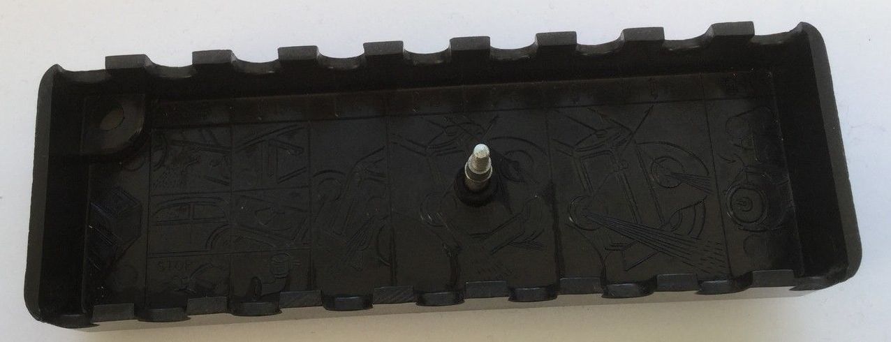

Otsin 9  ja 2 kaitsmega enne II MS valmistatud kaitsmekarpi. Kasutati DKW F7 ja F8 autodel, kuid vähemalt 2 kaitsmega tagatulede kaitsmekarp oli ilmselt kasutusel ka teistel masinatel.
Suurema karbi mõõdud 135x45mm, väiksemal 30x45mm. Samas olen näinud ka +/- 5 mm erinevate mõõtudega karpe. Ka kõrgus ning karbi kaane kuju on olnud erinev, kuna tegemist ei olnud ainult DKW jaoks tehtud karpidega. Ka värv varieerus tumepruunist mustani. Eriti uhke oleks leida sellised karbid, kus ka sees on DKW kirjad ja pildid. Piltidel on nö Saksamaa siseuturu jaoks tehtud saksakeelsete kirjadega variandid, kuid ekspordi jaoks kasutatud karpide kaante siseküljel oli teksti asemel pilt.
Kui kellelgi juhtub sarnaseid korralikke karpe olema ka 5 kaitsmega (VW KdF 82) ja 4 või 8 kaitsmega (DKW F5), siis olen huvitatud ka nendest. Kuigi neil autodel on kaitsmekarbid olemas, siis kaaned on üsna närused ning alused ka vigastatud.

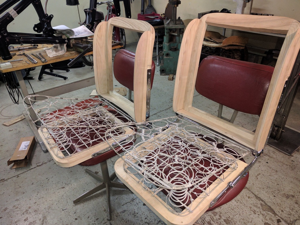

Aeg vaikselt veereb ning osavad käed on ühtteist valmis meisterdanud. Istmetel uued katted peal, värvimistööd enam-vähem tehtud (esiosas on vaja veel detaile veidi sobitada ja siis lõplikult värvida), katus ka juba enam-vähem valmis. Tegeleme interjööriga. Selleks tuleb uurida luubiga vanu pilte ja mõistatada. Originaalsisustust ju ei olnud, konkreetne keretehas läks lõpuks pankrotti ning seetõttu selle töökoja käekiri väga hästi teada ei ole. Taastatud autod mujal maailmas on juba uute meistrite käe järgi kohandatud. Õnneks ei olnud tol ajal kuigi palju valikuid ja seetõttu tuleb ikka puuprusside, vineeri ning naha abil polsterdus valmis teha.
Istmetel tuli lisaks uutele puuraamidele täielikult taastada ka vedrustus ning osa detaile sootuks uued teha
