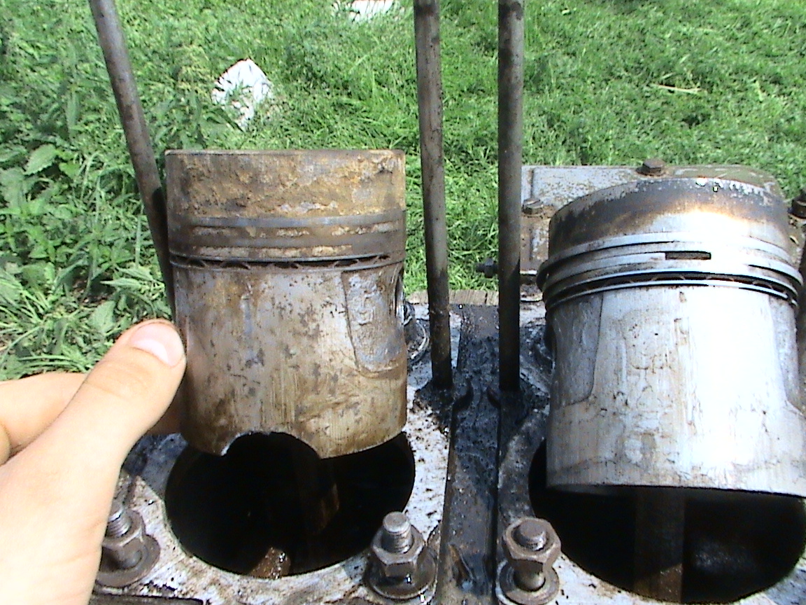

Hetkel lammutasin ta juba vaikselt lahti et seest puhtaks teha ta, mootor käis ennem ringi aga hetkel enam mitte, poldid on juba kulunud, või no keere neil kulunud ja niiskus sisse saanud... Ühte kolvi üritasin lahti teha aga too oli kinni jäänud, mis siis muud kui panin diislit natuke sisse et lahti saaks, öö seisis ja ikka ei aidanud, lõpuks suure vaevaga tuli lahti. Kolviga nats halvasti, tal murdus väike tükk äraSad Hetke tööd oleks siis ees: Puhtaks saada asjad, uued tikkpoldid panna, karburaator uus saada(mis on kusagil mu poole teele juba) See viimane pilt!.. Seal kolvil see murdunud koht näha, kas seda rohkem ei saa kasutada? Teeb ta nüüd miskit masinal kui nii ta tööl oleks? Natuke pilte kah nüüdWink

Kui nüüd mingil põhjusel peaksid vanad kolvid jääma (Jaagu omad peenemad) siis on soovitav murdunud koht viili/käiaga ümardada ja teist kolbi ka vastavalt kergemaks teha. Rõngad ongi väga rabedad, ise ka teisi lapsepõlves lõhkunud, nüüd enam mitte.

(08-07-2013, 17:24 PM)Marko Kirjutas: Kui nüüd mingil põhjusel peaksid vanad kolvid jääma (Jaagu omad peenemad) siis on soovitav murdunud koht viili/käiaga ümardada ja teist kolbi ka vastavalt kergemaks teha. Rõngad ongi väga rabedad, ise ka teisi lapsepõlves lõhkunud, nüüd enam mitte.
