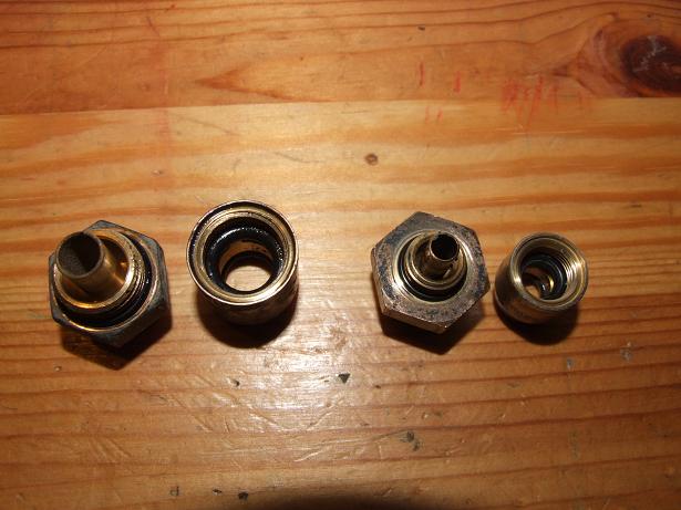

Väikeśe info kogumise ja uurimistöö järel selgus ka, et voolikute otsastutserid käivad kergesti lahti ja vooliku pikkuse muutmine on köki-möki. Sama kerge on ka vooliku paikamine.
Hmmm, peenike värk. Ühe stutsi sees on neli rõngastihendit.

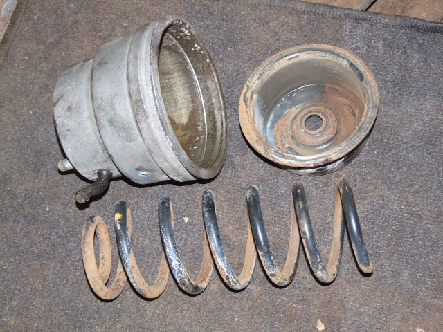

Kas keegi oskab seletada, millest läheb vedru nii puruks. Ta polnud isegi enam pinge all.
Homme selgub, kas saab kusagilt analoogse vedru. Kui ei, siis peab hakkama otsima ilmselt tervet pidurikambrit. Ilmselt on Ford Cargol samad kambrid. Kui kellegil on pakkuda, võib märku anda.

(17-06-2016, 01:58 AM)motamees Kirjutas: Kas keegi oskab seletada, millest läheb vedru nii puruks. Ta polnud isegi enam pinge all.
Korroloom Sad . Närib kuhugi augu sisse ja prõks - tükk läinud. Kuigi ootamatu, et see juba 20 aastaga on juhtunud.
Vedru näeb välja nagu tavaline "päris veoauto" pidurikambri tagastusvedru. Ja sellist rauapudru näeb igapäevaselt töö juures, ei midagi uut. Booster'i kolb liigub päev otsa edasi tagasi ja taob vedru paari cm pikkusteks juppideks ning enamasti autojuht sellest enne aru ei saa, kui üks vedrutükk on lõhkunud kambri membraani ja kuuleb õhuleket. Süüdi on üldiselt katkine/puudulik kummisukk/lutt, mis käib pidurikambri kolvi varre peale ja hoiab vett ning sodi kambrist väljas. Kui ligikaudsed mõõdud teada, siis võin töö juures vaadata. B-varuosa tootjad pakuvad vedru eraldi, tavaliselt paari euro eest.

Praeguseks häda möödas. Täiesti juhuslikult sattusin kohta, kus pisteti mulle pihku kasutatud kamber. Lahtivõttes selgus, et vedrul on maas ainult üks keerd, nagu teiselgi pool. Teise poole kambri tegin kruustangide vahel lahti ja kokku ka. Selle kambri vedru on pikem või tugevam. Igastahes lendas kruustangide liikuv pool lõpuni lahti keerates auto alla. Homme hakkan nuputama, kuidas selle jälle kokku saab.

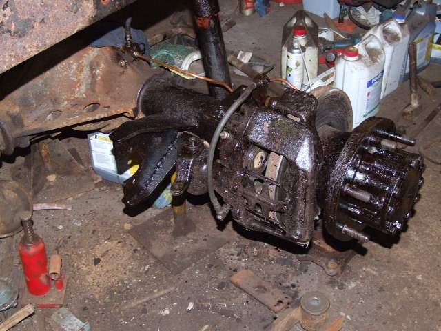

Tänase päeva seisuga sai kõik piduritorud külge. Üllatusena läks toru ainult kümne meetri jagu.  Täna puhastasin vedrulehed roostest (kammitsa kohad), et mutrid kenasti otsa ulatuksid. Tuleb ju uus pakk veidi paksem, kui vana.

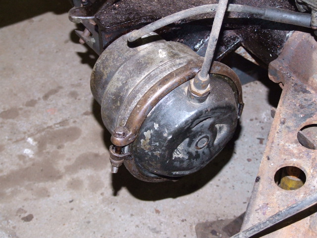

Piltidelt ei saa hästi aru, kumba pidi see kamber töötab. Kas autoga sõites on õhk kambris (nagu veoauto käsipiduri kamber) ja vedru pidevalt pinge all ning käsipidurit aktiveerides ventileeritakse kamber ja vedru jõud hoiabki käsipidurit peal. Või käsipidurit aktiveeritakse õhu juhtimisega kambrisse, mille puhul jääb mulle arusaamatuks käsipiduri töökindlus õhulekete puhul. Kui on esimene variant, siis neid süsteeme lahti ei võetagi, liigne risk poole boostriga vastu nägemist saada, samuti pole neid vedrusid müügil näinud.
#73
(19-06-2016, 11:10 AM)saarlane87 Kirjutas: ... Kas autoga sõites on õhk kambris (nagu veoauto käsipiduri kamber) ja vedru pidevalt pinge all ning käsipidurit aktiveerides ventileeritakse kamber ja vedru jõud hoiabki käsipidurit peal...
Nii just ongi.
Jah, "uue" kambri küljes oli punane plastiklipakas, mis hoiatas "plahvatusohu" eest.
