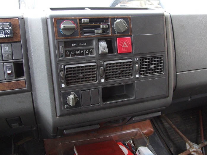

Ostes oli salongi alumisel kattepaneelil mingid tuulutusribid isoleeriga kinni teibitud. Selline situatsioon pole ju normaalne. Ilmselgelt tuli kusagilt külma õhku, mida püüti takistada isoleeriga. Otsustasin selle asja välja uurida.  Selleks kiskusin soenduse maha, et uurida "lõõride" skeeme.
Esimesel pildil on sinise ringiga tähistatud väljast sissetuleva õhu klapp. Kollase ringiga klapist suundub õhk esiklaasile.
Neil piltidel on soenduse kabiini poolne osa, nii alasti kui ka kaetuna. Ülal nähtavast avast tuleb õhk kabiini (näo piirkonda). All on näha välisõhu kalpi ja kabiini tuleva külma õhu klapi ajamid. Vat just see ajam oli süüdi isoleeri tekkimises kabiini.
______________________________________________________________
http://tulepesa.wordpress.com/
Punase ringiga on märgitud ära klapp, kuskohast saab külm tuulutusõhk kabiini. Teisel pool on samasugune klapp. Selle klapi ajamis olev hammasratas on mingil põhjusel "üle andnud" ja klapp jääb ka peale sulgemist pisut avatuks. Õhutusribide isoleerimine siinkohal tegelikult abiks ei ole, kuna külm õhk pääseb ikkagi paneelide taha. Sealt edasi saab see õhuvool paneelide piludest/aukudest läbi "tuppa". Jahedate ilmade saabudes saan nüüd ajamit käega pisut aidata ja külma õhu klapi sulgeda.
Autoga maalt ära tulles oli väga palav päev. Mõtlesin siis külma õhu klapi avada ja keerasin kabiinis oleva "punni põhja". Soendusmootorit sisse ei lülitanud. Sõites tundsin, et omavoolu teel tuleb kuidagi tohutu palju õhku tuppa. Siis sain aru, et soendusmootor ikkagi töötab poolte pööretega. Mootori lüliti klõpsutamine ei parandanud olukorda. No selge, tuleb lülitit remontima hakata.
Õhtul kodus järele mõeldes tuli meelde, et selle ajami lülitusnupu küljes oli ka üks mulle arusaamatu mikrolüliti. Osadel autodel on ka konditsioneerid olemas. Minu omal seda pole, aga valmidus on. Kui nüüd nupud keerata külma õhu peale, siis automaatselt paneb ka mootori puhuma. Ju siis kondiga masinatel on sedasi vaja. Pääsen lüliti remondist.
Paneelide alt leidsin ka ühe teadmata elektroonika ploki. Lõin numbrid koogelmoogelisse ja selgus, et see on püsikiirushoidja aju. Püsikiirushoidjat ennast pole minu autol. Vajab uurimist, kas kunagi on olnud. Selleks tuleb ükskord mööda juhtmeid pisut seigelda.

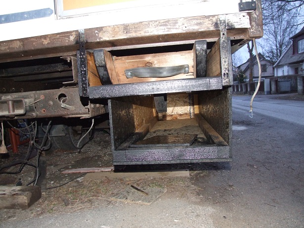

Aeg läheb, aga mitte päris tühjalt.
Kuna auto lubatud koormus tuleb enamuses paari ruutmeetri peale, siis tuleb see koht veidi ümber teha. Tugevamaks loomulikult. Võtsin põrandad üles ja panin põrndaplaatide alla prussid. Koorma koha peale kohe eriti tihedalt.
Plaatide ülemine pool on piisavalt kulunud. Õlitasin kulunud poole ja keerasin selle allapoole. Nüüd on "uus" pind jälle põrandaks. Ka vahetusid plaatide kohad, just koormuskohtade vahetuseks.
Kongi tööpind on paigas ja kinni. Elupinna kohal tuli mustaks põrandaks OSB plaat. Sinna peale tuleb soojustus ja siis alles uuesti põrandaplaat.
Kõik puidu õlitan ära. Sissejääv puitosa saab tõrvaõli ja õue jääv osa lihtsalt vana mootoriõli. Üks must tõkat keik.

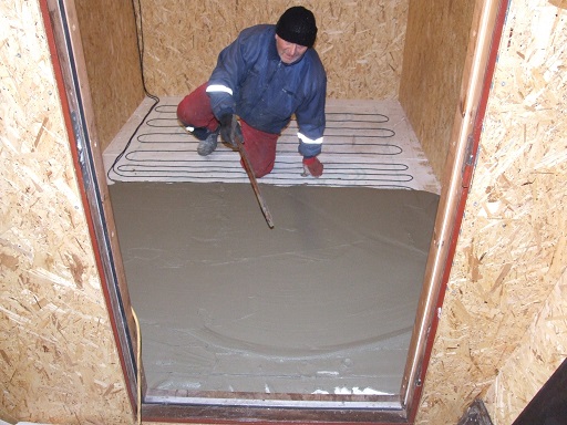

Soendusniidid torkasin peno külge selleks tehtud U traatidega. Soenduse alla ja pealepoole läks klaasriidest krohvivõrk ja vahele mõni cm segu. Otse vedela segu pääle põrandaplaat. Nii on soendus heas kontaktis põrandaga ja täidab ka vineeri kulumiskohad ära. Pärast tõstsime vaheukse ette ja soendus sisse. Värske segu ei tohi ju ära külmuda. Seina äärde jätsin kommunikatsioonide läbimiseks vaba maa. Kõik kenasti välja mõõdetud ja kirja pandud. Siis ei pea pärast freesiga kütteniidi sisse surama.

Põrandaga oli vahepeal sedasi, et vineer tahtis betooni niiskuse tõttu banaaniks keerata. Õnneks oli mul seinte äärde pandud takistuseks liistud. Nüüd hakkab vaikselt tagasi vedama, sest juba 3-4 päeva olen põrandakütet sees hoidnud.
Et küttetraat põrandale ära mahuks, panin keskele tihedamini. See koht on muust rajoonist soem. Oleks pidanud traatide vahekauguse jätma kusagile 12cm kanti. Siis oleks vast võrdselt ära mahtunud. Nüüd aga on nii ja peab leppima.

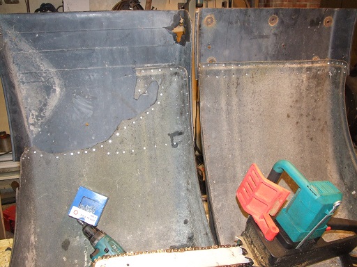

Kui tagaluuki tegin, siis pidin ostma poest 400 väikest kruvikest. Mul oli neid paarkümmend tükki vaja, aga väiksemat pakki pole olnud. Mõtlesin siis, mis nendega küll peale hakkan. Nüüd aga leidsin neile koha. Porilapakaid paigates mõtlesin, et nendega on kõige lihtsam kaks detaili ühendada.
Aeg-ajalt leiab teedelt purunenud rekka porikaid. Korjan vahest neid ja olen ka rekkafirmast juurde toonud. Nendega olengi paiganud porikaid ja tegin ka logarid kabiini alla. Lõigata saab kenasti kettsaega.
Paigates tegin ka porika tagant pikemaks.

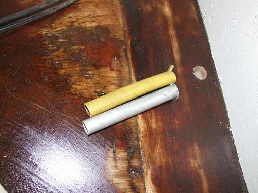

Tasapisi ka kongi sisu edenenud. Radikate alla tegin mõned vent avad. Vooderdasin augud kahel meetodil. Mõned panin AL toruga ja mõne aiavoolikuga. Alt jätan väheke pikemaks, siis on närilistel raskem sisse saada. Siiamaani küll probleemi pole olnud, aga mõte ikkagi. Rohkem auke teen külmkapi taha. Sealt saab siis koos värske õhuga ka kapp jahutust. Praegusel masinal läheb sealt vahelt päris palavaks.
Radikate süsteemi teen sama, mis mersul. Olen sellega rahul.

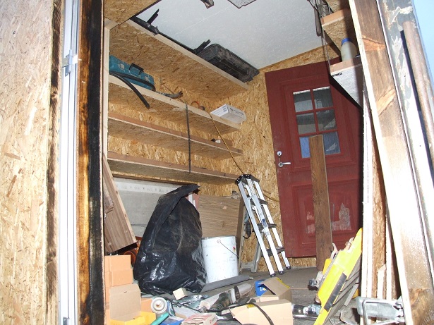

Mõned arengud veel - Nüüd saab kongi juba lihtsamalt. Kongis on ka võimalus mõni asi riiulile ladustada, kuigi selleni pole veel väga jõudnud.
