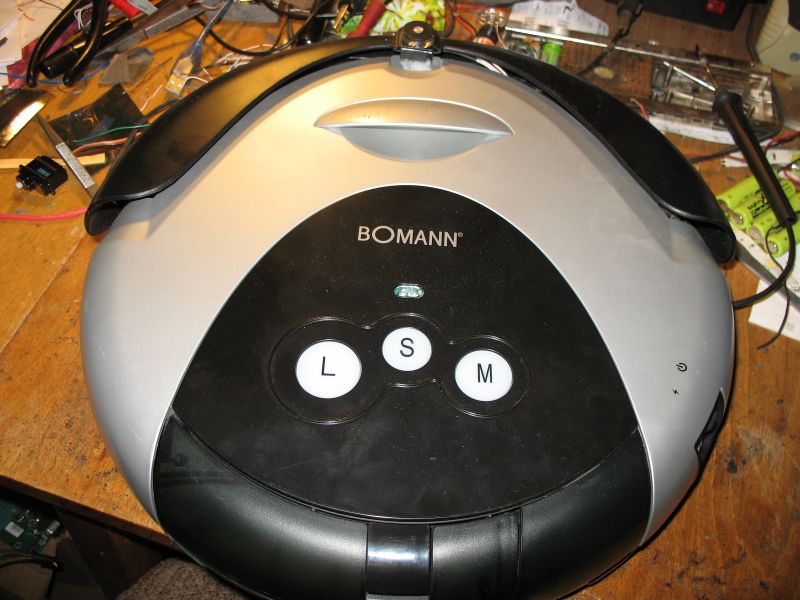

Minu arvamus on et - hale mänguasi. Euronicsis oli see müügil 65 euroga, samas kõrval oli sama hinnaga Bomann:
http://www.tehnikataht.ee/index.php?id=t...t_id=13454
Videod netis selle kohta ei leidnud ja ise pole ka väga viitsinud teha. Väga-väga sarnast asja on toodetud Vileda nime all:
https://www.youtube.com/watch?v=W0uv8vBvbuw
Tegemist on sisuliselt vanema põlvkonna Roomba peaaegu-klooniga. Toimetab see elukas odavale hinnale vaatamata üllatavalt hästi. Erinevus Roombast on prahisensori ja rataste kiiruseandurite puudumine, mida on üsna edukalt kompenseeritud softiga. Tal on kõhu all vastastikku pöörlevad hari ja kummilabadega rull nagu Roombalgi. Paremal pool küljes on üks külghari. Kõhualused rullid tekitavad lisaks põranda kaapimisele õhuvoolu, mida võimendab prügitopsi kõrval asuv väike turbiin. Rullide taga asub ärakäiv kummiäärega kaabits, mis kaabib üles selle scheisse, millele hari peale ei hakanud. Peale kahe põrkeanduri pamperi otstes on paremal pool üks küljele kõõritav IR andur, mille abil robot järgib seina äärt ilma seda puudutamata ning teeb vahet seinal ja lauajalal. Esiääre all on 4 allapoole vaatavat "kuristiku" andurit, millele robot reageerib kiiresti ja närviliselt, tagurdades nagu oleks kõrvetada saanud. Paar korda on keeramise pealt küll külgratas üle ääre vupsanud, aga ükskõik millise ratta üle ääre minek seiskab roboti hetkega. Ainus, mis roboti üle ääre võib kukutada, on lõksujäämise korral käivituv rabelemisprogramm. Tigedaks saanud robot võib kogemata üle ääre tagurdada, kui see kohe kõrval on. Sellega peab arvestama.

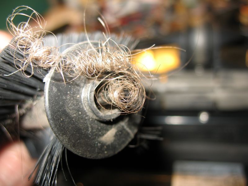

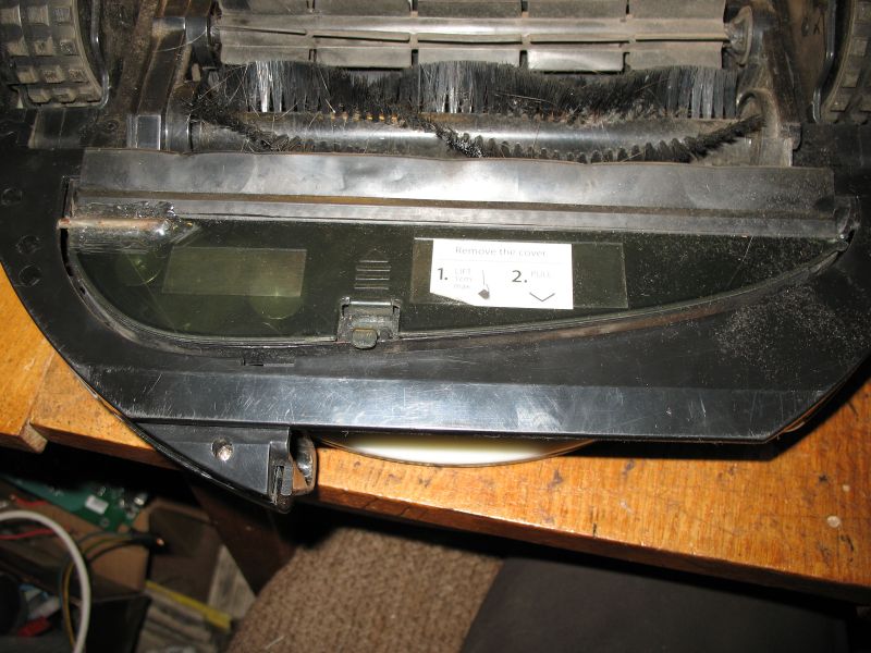

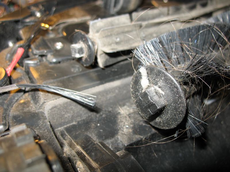

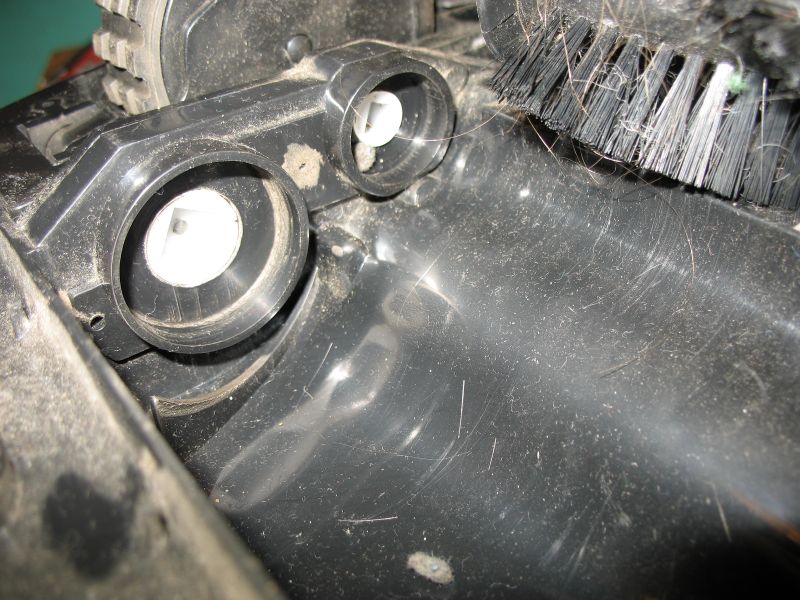

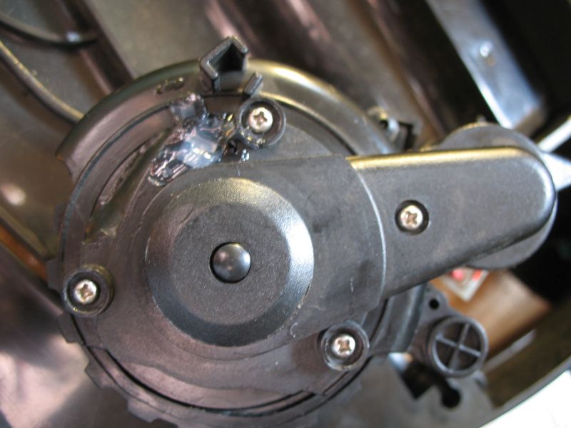

Nagu pahal lapsel ikka - näpud sügelevad ja robot käis laiali. Üht teist tuli ka parandada ja täiustada, nii et garantiist pole enam ammu juttugi. Aga ega ma sellele lootnudki, tulen ise toime.
Mõned hoolduse käigus tehtud udupildid robotist:
Siin on näha minu esimest parandamistööd. Kas oli see kühvli kinnitusnaks katki juba enne või lõhkus selle lastetoas olnud õhuke vaip, mille robot hakatuseks vahele tõmbas, ei tea. Aga katki ta oli ja tuli asendada keevituselektroodi jupiga.  Smile

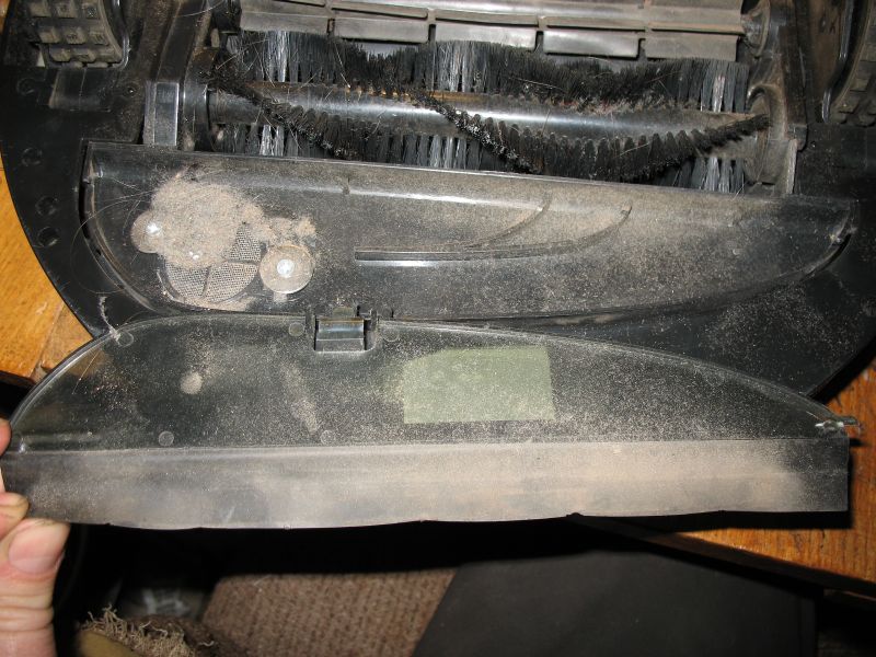

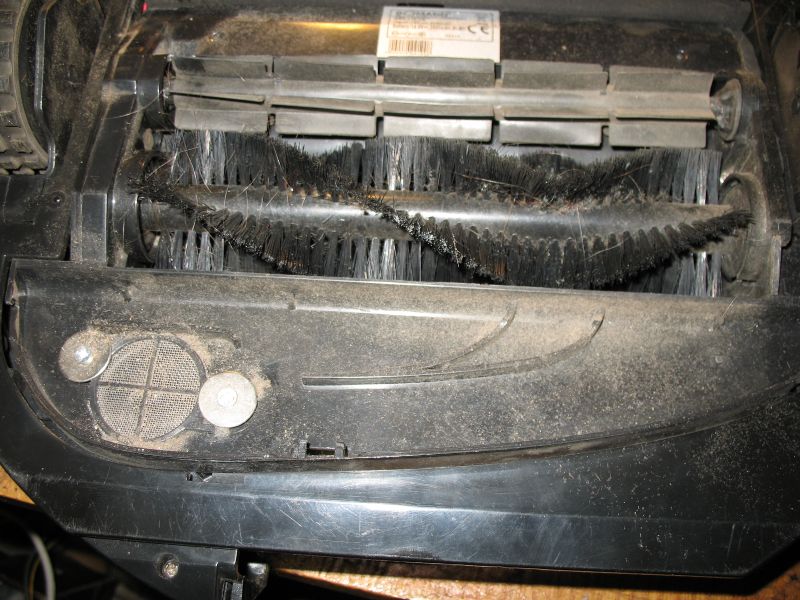

Selline tolmututsakas koguneb sinna peale 12 ruuduse näiliselt puhta põrandaga toa puhastamist. Jämedam ja raskem praht pühitakse prügitopsi, kergem ja lenduvam imetakse selle võre alla. Mis sealt läbi ronib, jõuab samuti prahitopsi ning jääb selle filtrisse pidama.

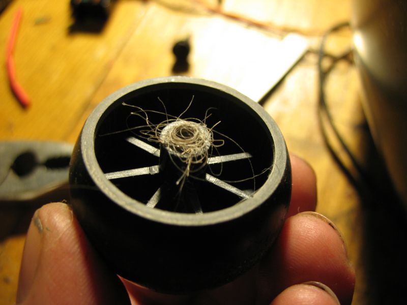

Nagu näha, on suurim probleem juuksed. Kerivad igale poole ümber. Alguses oli hullumaja, kiilus paarinädalase kasutamise järel kõik kinni. Nüüd elamine puhtam ja kahe nädala tagant hoolduse tegemine (ca 15 min) on täitsa OK.

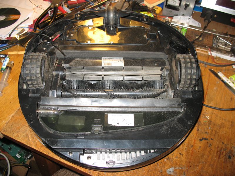

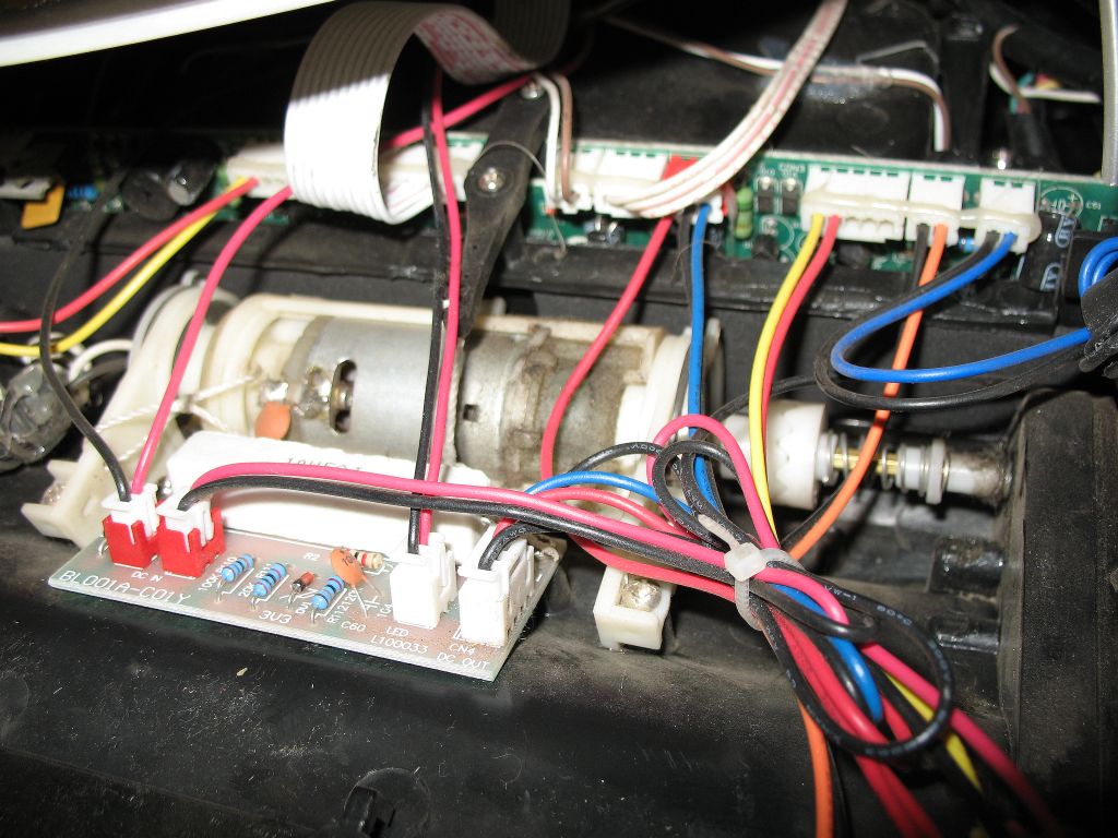

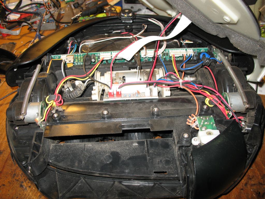

Vaatame kapoti alla ka...  Wink
Suurim mootor keskel liigutab kõhualuseid rulle. Üldse on mootoreid kokku 5, optilisi andureid 6. Harju liigutatavatel mootoritel on "kõrr" vahel juhuks kui kinni jookseb. Rataste ajamid on rihmülekandega. Nendest tuleb edaspidi eraldi juttu. Saab näha ka videosid, mida praegu Tuubikusse üles laen.

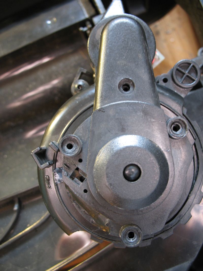

Nii näeb välja pooleldi osandatud ajam:
Nooltega tähistatud ava ning tema läheduses välja turritav kandiline pesa on arvatavasti originaalil kasutusel ratta kiiruseanduri jaoks.

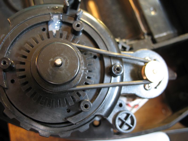

Järgmisel pildil nähtava hammasrattaga(all peidus) ühes tükis olev sälkudega ketas on sellesama optilise anduri jaoks. Antud mudelil see puudub, kuid auke pole viitsitud kinni panna. Niisiis tuli seda hiinlaste eest ise teha, kuna sealtkaudu oli juba tolmu ajamisse tunginud.
Mootorilt on rihmülekanne:
...mille kattes on samuti ava anduri jaoks:
Tuli ka see sulgeda. Miks see nii tähtis on? Sellepärast et vanade Roombade üks hädasid pidi olema tihkelt tolmu täis ajamid. On küll suletud, aga aja jooksul pressib sisse ja koguneb ikka. Kui veel avad lahti ka jätta... Parem üks kord lahti võtta ja siilikärsa vms abil ülearused avad sulgeda kui jäädagi neid lahti võtma ja puhastama.
