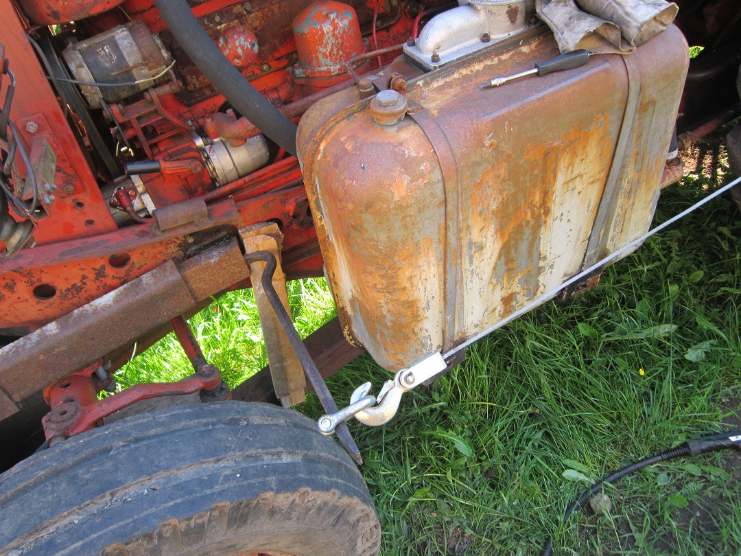

Pikendasin seda siis kahe teise karpraua tükiga ja proovisin oma ihurammuga polti liikuma saada. Usun, et sain suurusjärk 2500+/-500 Nm kätte, aga sellest polt liikuma ei hakanud. Aga mida suur mees ei suuda, selle tegi ära väike aga tubli tungraud.
Mõned korrad tungraua abiga ja siis juba ilma, õpetasin poldi pisut paremini liikuma. Välja saamiseks siis kang vahele, et pinge peal oleks ning eelpool nähtud hooba üles-alla loksutama, peab tulema.
Naabrimees ei saanud tulla kangi pinges hoidma, seega pidin improviseerima. Töötas väga hästi ja usun, et sellel süsteemil oli ka jõudu märkimisväärselt rohkem kui naabrimehel Smile
Lõpuks siis käes. Parempoolne vabatahtlikult, vasakpoolne jõumeetodiga.
Ülalkirjeldatud meetod ootab nüüd ka kahte parempoolset polti. Roolivarras on juba eemaldatud, kõik on valmis, vaja ainult aega ja ilma.
