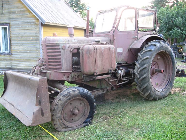

Kaks ja pool nädalat mööda läinud, aga aega masinaga tegeleda olnud vähe. Käsil oli külapäeva korraldamise projekti elluviimine. Päevakorras kohe LTZ ja UAZ. Hetkeseis siis järgmine:
kabiini põrand linnus...ast enam vähem puhastatud. Survepesuks vaja traktor veel teise kohta tarida. Et õuemuru rohkem mitte rikkuda, pean enne teisaldamist ära vahetama ühe esi- ja ühe tagarehvi, millistel väliskummi karkass ilmselt tühjana seismisest ja tühja rehviga transportimisest murdunud. Esirehvi ventiil sisekummi küljest ka kohe-kohe irdumas. Tühi tagarehv tühjeneb pumpamisel pea sama kiiresti, kui õhk sisse läheb. Tagaratastel rummud paigaldatud selliselt, et rummu ja velje poldid-mutrid sissepoole. Osa rummu kinnituspolte enne mind katki keeratud. Et tagaratast kätte saada, tuleb see alt ära võtta koos rummuga. Samas tegevusruum piiratud ja ühe rummu poltidele pääseb nurga all ligi vaid silmus- ja lehtvõtmega, teisel pool ainult lehtvõtmega. Tänaseks ära kulunud poolteist pudelit roostesurma ja õnneks rummu murdumata poldid liikuma saadud. Rummud ise poolteljel ei liigu, kuigi saanud pikka aega roostesurma ja kuvaldat. Ilmselt vaja kombineerida mingi tõmbits.
Roostesurm ja kang aitasid liikuma saada ka tagasilla difri blokeerimispedaali ja sellega peaks nüüd olema tagarattad blokist vabastatud. Pedaal nimelt oli kinni kiilunud/roostetanud lukustatud asendis.
Ka diisli sain liikuma. Imelik aga seejuures, et esimeste pööretega kaasnes karteri põhja õliavast ca teeklaasi jagu puhta vee väljavoolamine. Minu valdusesse jõudmisel jahutussüsteemis vett sees ei olnud (plokikraan lahti, radika kraan hoopiski puudu) ja karteri põhja all õli kork puudu. Kes oskab põhjust pakkuda, ootan arvamusi.
Vett tuli ka siduri karterist, kui alloleva ava ära puhastasin. Sellega seoses kolmandiku jagu peasidurist roostes, aga tundub, et veab ja lahutab.
Midagi juhtus käivitusmootori siduriga või pendiksiga- reduktori hammasrattast ringi ajades ei võta enam suurt katelt kaasa.

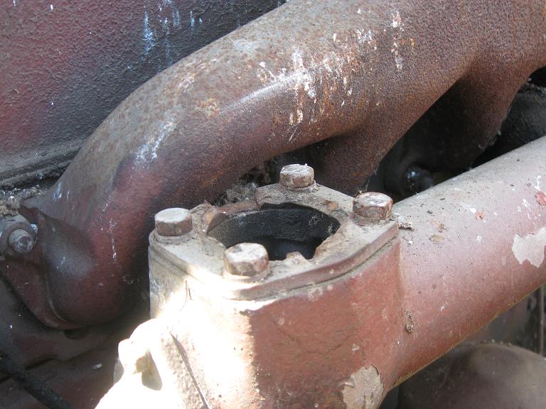

Veel niipalju, et kütuse hoova sain liikuma. Murdunud on õhupuhasti ja väljalasketoru kinnitusjalad ja geneka kronstein. Esimesed kaks asendatavad D65 omadega, viimane aga ei ole sama Jumz-ga. Kui algul tundus, et rikutud vaid kabiini tagaosa, siis ka kabiini esisein deformeerunud.

    Mõned pildid

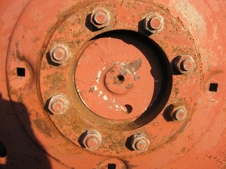

Ehk mõni JUMZ asjatundja oskab öelda, kas tagaratta rummu kinnituskoonuse mõnes avas on keere, et poldi abil koonust välja suruda. Kui ja, siis keerme mõõt? Senised pingutused rumm liikuma saada ebaõnnestunud. Abiks seni olnud roostesurm, tõmmits, kuvalda, tuli ja külmasprei. Koonuse poldid ca 10...15 mm lahti keeratud. Polte kätte ei saa (pooltelje käise laagrikaas lähedal). Poltide vahel koonuses ava, mis tundub olema keermestatud ja rummus sama koha peal murdunud polti ei ole.

Kas see leht ei anna mingit selgust?
Või on selline [Pilt: 86090511_1_1000x700_stupitsa-zadnego-kol...itopol.jpg]

Kui rumm oleks õiget pidi, siis saaks mõlemasse keermestatud avasse (küsimärgi avasse) poldid keerata ja koostu lahti pressida. Kuna selleks ruumi ei ole siis mina prooviks koostu kiiludega lahti lüüa ja välimisele osale pitsiga kuuma anda.

(03-09-2014, 22:33 PM)metsakohin Kirjutas: Kas see leht ei anna mingit selgust?
Selline nagu pildil. Kui keere olemas ja saan keerme mõõdu teada, ehk annab lühikese poldi sisse keerata ja suruda koostu lahti. Rummu ja koonuse flantsi vahele ava alla peab ilmselt siiski panema lattraua (polt, mida võimalik paigaldada, jääb lühikeseks). Seni rummu ja koonuse flantsi vahele valu andnud lindipoldist valmiststatud väikese koonilisusega meisli ja suure haamriga.

Kahjuks keerme mõõtu ei tea, pildi panin lootuses, et targemad saaks mõõdu öelda. Selline ka vanematel JUMZidel, kusagil teemas oli juttu ka, mis aastani toodeti.

Miks sinna lihtsalt kahte meislit vahele ei või lüüa rummu koonuselt mahavõtmiseks?
Mingi hädine tõmmits on ka tehtud sellega niipalju pinget kui kannatab, siis 2 kiilu kummaltki poolt vahele ja kus ta pääseb.

(03-09-2014, 12:27 PM)jürimees Kirjutas: Ehk mõni JUMZ asjatundja oskab öelda, kas tagaratta rummu kinnituskoonuse mõnes avas on keere, et poldi abil koonust välja suruda. Kui ja, siis keerme mõõt? Senised pingutused rumm liikuma saada ebaõnnestunud. Abiks seni olnud roostesurm, tõmmits, kuvalda, tuli ja külmasprei. Koonuse poldid ca 10...15 mm lahti keeratud. Polte kätte ei saa (pooltelje käise laagrikaas lähedal). Poltide vahel koonuses ava, mis tundub olema keermestatud ja rummus sama koha peal murdunud polti ei ole.
Poldi jämedus on 22 mm ,pikkus keermel on 42 mm ja keerme samm on 1,5. Need mõõdud on muidugi mõõdetud 90. a Jumpzi kastis olevatelt poltidelt

Pärast tõmmitsa tugevdamist andsid järgi mutrid (keere viskas üle). Asendasin pikematega nn jätkumutritega. Järgmiseks nõrgaks lüliks osutus nõukaaegne silmusvõti. Ega ei jäänud muud üle, kui tuli jälle linna sõita ja korralik võti muretseda. Valik langes kuuskant padruni ja 3/4 kaheosalise saba kasuks. Olemasolevat 1/2 ei hakanud proovima. Ühtlasi külastasin Baltic Bolti ja ostsin veidi kõvemad poldid, et aidata koonust rummust eraldada. Et ruumi poltide kohale panekuks vähe, tuli polte lühemaks lõigata ja ots koonusesse käiata. Treipinki endal kahjuks ei ole. Järgmine probleem, nagu ette võis arvata, oli see, et poldi lõpuni keeranud, ei ulatunud see rummuni. 4 mm paksune (paksem ei mahtunud) lattraua tükk vahele ja uus katse. Paraku pressis vahelt välja. Puurpingis väike süvend poldi otsa kohale ja nüüd asi toimis. Tõmmitsa mutrid pingutasin nii, kuis kahe jätkuga saba võimaldas. Veljet tõmmitsa kinnituskohalt näpuga katsudes tundus, et velje kergelt kummis. Järgmisena rummule tuld, meisel rummu ja koonuse vahele, "kuvaldaga "otsa ...käis kõva pauk ja käes ta oligi. Ah jaa- vahepeal tuli "kuvalda" teisega asendad, kuna poest ostetul (mitte kõige odavamal) eraldusid vars ja vasar teineteisest. Roostessurm oli ka oma töö teinud, kogu rummu ja koonuse kokkupuutepind korralikult läbi imbunud.
Kui keegi teine räägiks, et rummu kättesaamine nii aeganõudev, ega vist ei usuks... aga aeg teinud oma töö. Seni kõik märgid näitavad, et all esimesed rehvid. Eks teise poolega ootab ilmselt sama ees. Õnneks ei ole hetkel otsest vajadust, kuna rehv peab õhku. Vahepeal käis peast läbi ka mõte võtta rehv niisama ratast alt võtmata veljelt maha,aga seekord võitis eestlaslik jonn. Rummu keeran nüüd küll teistpidi, et edaspidi saaks vajadusel ratta alt ära võtta vaid velje mutreid lahti keerates. Kuna rumm maas, vahetan üksiti ära ka pooltelje tihendi. Eks seegi on aja jooksul ilmselt kalgiks muutunud, kuigi kes k... nende kaasaegsete kummitoodete kvaliteetigi teab.

Sul oli seal 4 auku tõmbamiseks. Miks sa ainult kahte kasutasid kui asi jonniga kinni istus? Oleks tekkinud keermetele/mutritele/võtmetele 2x väiksem pinge, samas oleks tõmbetugevus kasvanud.
