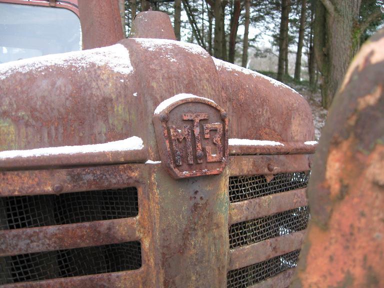

Kuldses börsis müüdi MTZ 5 nime all sellist isendit     . Tegemist siiski  MTZ 2-ga, millele hiljem paigaldatud  MTZ 5 kabiin. Seda kinnitab ka 1991 aastal välja antus tehniline pass. Olevat olnud alul Mõniste MTJ oma, hiljem Taheva Lastesanatooriumi ( või midagi sarnast) omanduses. Pärast seda liikunud erakätesse ja nüüdseks siis minu valduses.
 Aegade jooksul tehtud ümberehitusi:
 mootor D 36 asendatud D 48 L ga,
 kellad hilisemalt mudelilt,
 monoplokk rippsüsteemi asemel JuMZ-i rippsüsteem (mittekomplektne),
 originaal esisilla tala külge aretatud hilisema mudeli rooliõlak ja roollivardad,
 16 tollised esirattad asendatud 20 tollistega,
 11x38 tagavelgede asemel hilisemad laiad veljed.

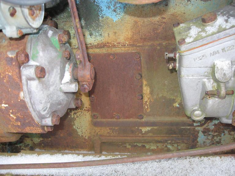

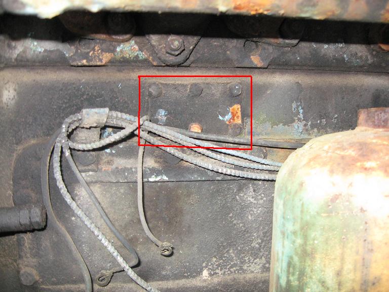

Kabiin (va presendid) hästi säilinud. Kahjuks peamootor jällegi kinni. Müüja väitis, et sügisel oli ringi käinud; võib olla pidas silmas käivitusmootorit. See nagu needus kõigi kateldega, mis minu vaatevälja satuvad. Ploki paremal küljel lapp allosas ja vasakul plokikaane küljel ka lapp. Käigukastis kah mingi kala (esimene ja tagurpidi käik ei lähe sisse). Käivitusmootori bensiinipaak jääd täis ja lõhki.

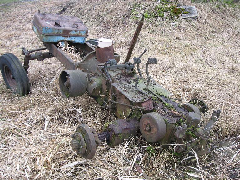

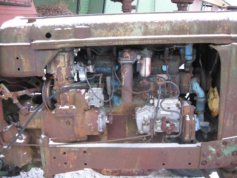

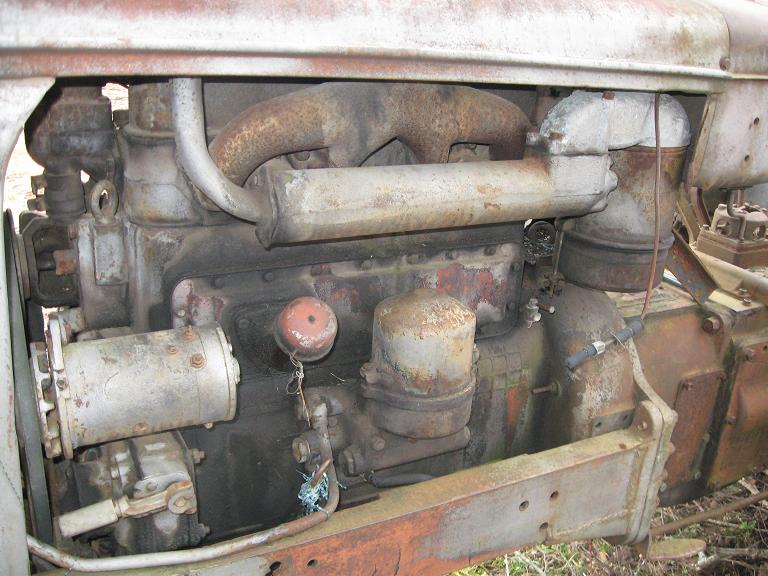

Käisin täna üle vaatamas isendit, mis oli müügis MTZ 5 margi all. Kohapeal selgus, et tegemist pigem MTZ 2 ga. Kõik muu peale mootori, esisilla ja rippsüsteemi aisade ning tõmmitsate iseloomulikud just viimasele mudelile. Mootor nagu ikka nendel isenditel, millised minu vaatevälja satuvad, ringi ei käi. Mootori plokk visuaalsel hinnangul D 48 hilisem mudel (üks õlifilter, õli täiteava mootori eespoolses osas). Birka ei ole loetav. Õhupuhastaja i ja väljalaskekollektor ilmselt originaalid. Pöörete regulaator minu jaoks tundmatu korpusega.  Veepumba korpus avatud (midagi sarnast D54-ga). Äkki originaalid? Tagaveljed ajastukohased 11 tollise laiusega, aga kahjuks suht pudedad.
Lisatud ka pilt MTZ 2 vrakist, mille omanik siitsamast foorumist  Viimas juures pakub enim huvi rihmaseib.
#67

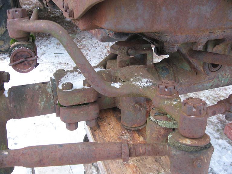

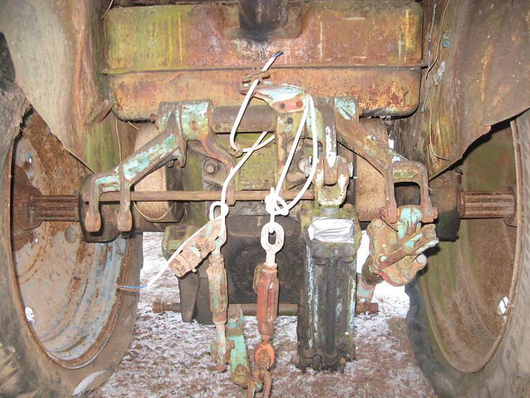

Kataloogi järgi Mtz-2 ühekettalise ka roomiktraktoril KD-35 kasutatava siduriga. Mtz-5 kahekettaline(jõuvõtuvõlli jaoks teine). Esisillal läheb Mtz-2 rooli pikihoob roolihoovale ja siis lühikese vardaga parempoolse käändteljehoova külge, paralleelvarras ise pikk . Mtz-5 paralleelvarras poolitatud, esisilla talale kinnituv roolihoob ühendab neid. Ja Mtz-2 esisilla tala lõhikud pigistatakse eraldi kahe paki vahele mõlemal pool. Viiel on talalõhikul endal poldikõrvad. Huvitav, et tollal oli olemas üheplunzriline kõrgsurvepump OHM-C1A, mida võidi kasutada Mtz-2 kuni Mtz-7. Mtz-2 pingeregulaatorita vahelduvvoolugeneraatori ajam on päevatööl hoovast väljalülitatav. Mtz-2 paagikork malmist, puhtustnõudva kirjega. Mtz 5 ja edasi tavaline Gaz 51 plekkkork. Mtz-2 mootori D-36 klapikambri kaas malmist, järgmistel plekist stantsitud. Õlifilter on siin küll huvitav, ilmselt D-48 oma. Kataloog pakub kõigile kahekopsikulisi. Esimene jäme kõigil ühesugune Dt 54 kasutatav kahekordne pilufilter. Kõrval siis peenpuhastus Mtz-2 ja Mtz-5 vahetatava pappelemendiga. Mtz-5k, -5M, -5L, -7M ja -7L on kõrvalfiltriks madalam tsentrifuug. Ilma kabiinita olid Mtz-2, -5 ja -5k, aga igatalvise remondi ajal võidi imesid teha.

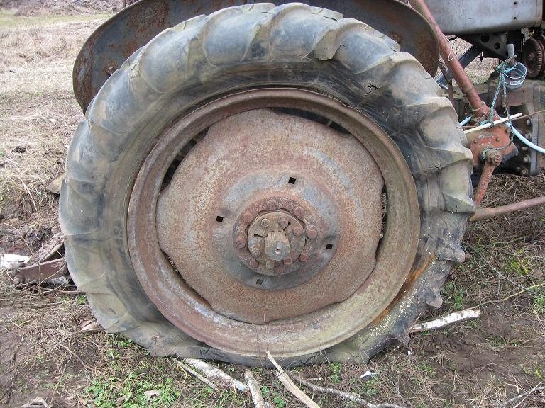

Kas keegi teab  JUMZ tagaratta rummu koonuse poltide keerme mõõtu?
 Rattaid alt ära võttes sai keere kannatada. Et tulevikus oleks lahtivõtmisel jama vähem, tahan selle korrastada ja ka avad rummus keermepulgaga läbi keerata. Poldi läbimõõt keerme kohalt 17.86...17.88 mm. Ei sobi M18x2.5, 18X2 ega18x1,5 sammuga lõikaja. Sammu poolest keerab lõpuni 3/4 tolli. Viimane aga loksub keerme peal ja ei puhasta rikutud keeret korralikult st, et 3/4 keerme lõikajaga üle käidud polt  läheb avasse  normaalselt kuni rikutud kohani. 18x2,5;2; 1.5 pulk ei sobi ka rummu avasse.
Keerme harjade arvuks 25.4 mm peale sain 10 (ilma harjata, millel asus supleri algpunkt; kui paigutada algpunkt harjade vahele, jääb lõpppunkt harja peale.
